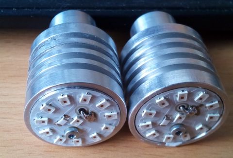

P21W pro zpátečky. Origo má cca 440 lm, tahle usvítí cca 1000 lm :) Ještě, že sem koupil taťkovi soustruh :)

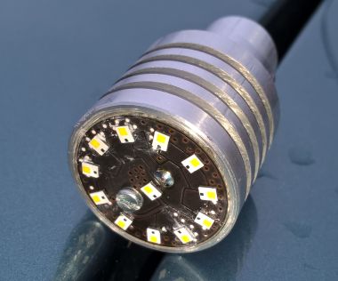

P21 pro mlhovku
(28.46 KiB) Staženo 174 x

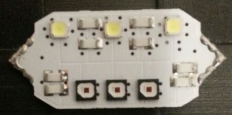

dveře R+W. Dělal sem i dvě řady R + dvě řady W
(30.44 KiB) Staženo 176 x

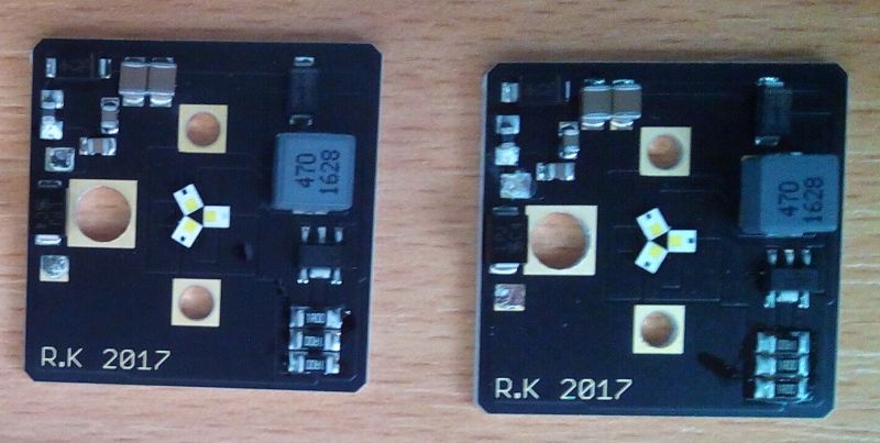

Tohle chtěli předělat kluci na Moto - takovy čočky, ktery měly v řízení PIC a dělaly stroboskop. Teď už svítí trvale. IMS deska a PT4115 :)
(51.24 KiB) Staženo 183 x
