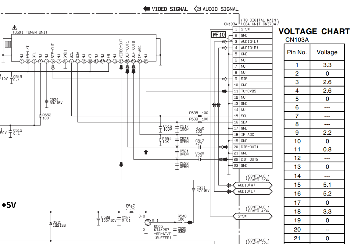

Druhá vada bol divne prepálený obraz (bledé farby sa zlievali akoby do hmloviny) na analógu, a nemožnosť naladiť DVBT. Po výmene C511 (47uF/16V) ktorý mal zvod sa farby na analógu zrovnali, ale DVBT stále nič nenaladí. Miestami sa pozastaví, rozmýšľa, ale po chvíli ladí ďalej, nerozozná žiadne digitálne kanály. Podľa schémy je to divné, na Q905 (je osadený A1015, v schéme je iný) má byť 0,8V-emitor a 0,1V-báza, ale čo ho otvorí, keď do bázy to ide cez oddeľovací kondenzátor, to neviem. Je na ňom 4,4V-emitor a 3,7V-báza (pri meraní klesá). Pridal som rezistor 10k z bázy na zem, napätia sa zrovnali, ale DVBT stále nič nenaladí. Je možné, že to s týmto tranzistorom nefunguje? Je tam z výroby. Alebo mi niečo uniká. Krajinu pre ladenie som nastavil na Česká, a Iné1, ale žiadny efekt.

Co ten obvod dělá při analogu?
Signál ďalej pokračuje cez TU-CVBS, rozdvojuje sa, ide do analógovej časti cez kondenzátor tuším 2,2uF, a do digitálneho procesora cez 100n (procesor má v sebe A/D prevodník). Žeby pred deviatimi rokmi dekódovali DVBT z video signálu?
Keď tak nad tým rozmýšľam, mohlo to fungovať aj s tými 4V, ale po zapnutí TV to dalo 4V impulz do procesoru. Možno ten odpálil vstup digitálneho procesoru.
Pripadá mi to ako chyba návrhu, v schéme vynechali rezistor, a chvíľu to bez neho aj fungovalo.
Alebo sa mýlim, ešte sú tam dva signály ktovie kam smerujúce.

Tak som sa zrejme zmýlil, zmietli ma tie hodnoty na schéme. Keby som si bol pozrel blokový diagram... Zabudol som na signály DIF-OUT1 a DIF-OUT2 ktoré idú do IC3824 (demodulátor, MPEG2-TS), odtiaľ už vedú dáta. To ale nič nemení na tom, že TV nenaladí digitál. Analóg funguje správne.
