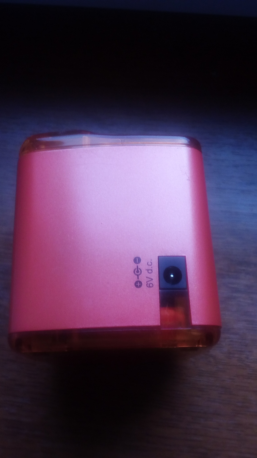

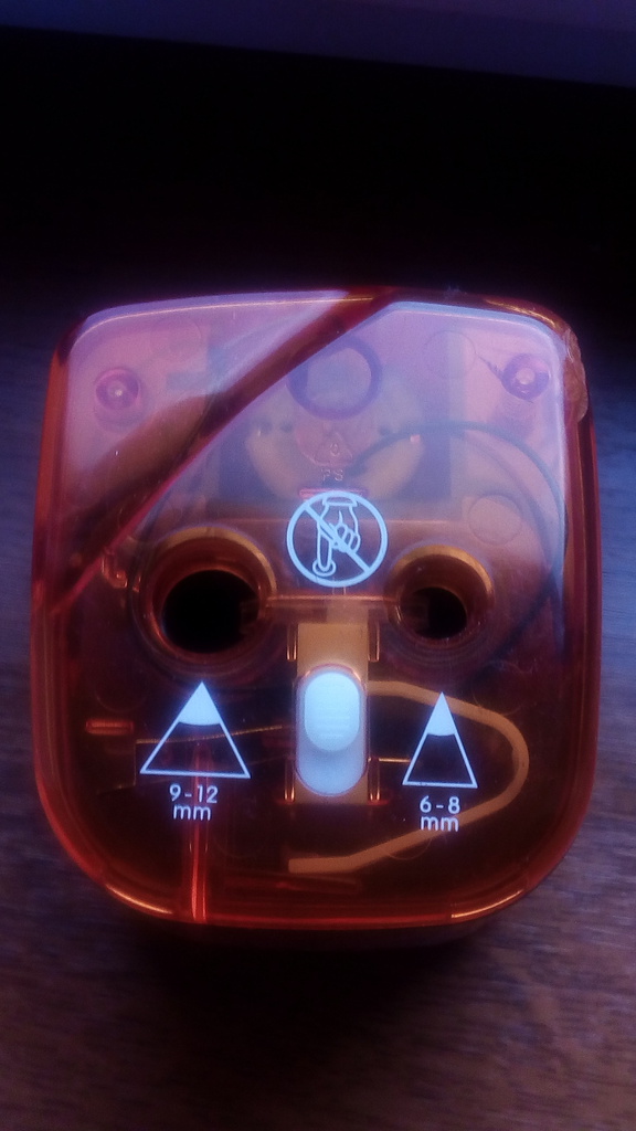

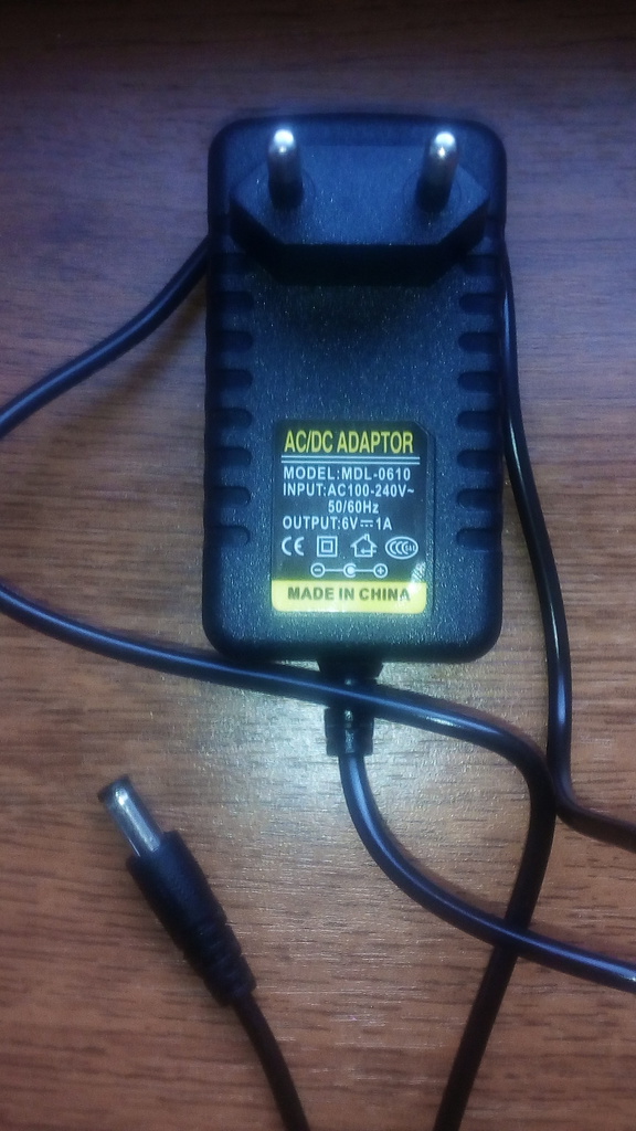

Tady je foto adaptéru a ořezávátka.
(147.66 KiB) Staženo 273 x
(270.08 KiB) Staženo 373 x
(216.77 KiB) Staženo 374 x

Adaptér má plus na středu a ořezávátko potřebuje mínus. Tak jiný adaptér nebo předělat.

Nic na vyšší napětí tam nedávej - motorek v ořezávátku by vypustil pracovní médium. U toho adaptéru kterej sis koupil je potřeba mezi sebou přehodit ty dva drátky, co jsou ve výstupním kablíku - jestli si na to netroufneš udělat to naprosto čistě a blbuvzdorně, aby se ti to časem nerozbalilo a nerozpojilo nebo naopak nezkratovalo mezi sebou, oslov nějakýho elektroúdržbáře nebo elektrikáře ve svým okolí - je lepší to udělat aspoň trošku profi, protože i takhle malej adaptér když se zkratuje může začít hořet a zapálit něco ve svým okolí - zanedbat maličkosti nestojí za to ...

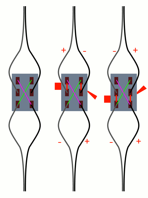

Jestli máš dvojitej přepínač (páčkovej, kolíbkovej, to je jedno, hlavně, ať snese minimálně 1A; má celkem 6 vývodů ve 2 řadách), trochu izolovanýho drátu, pájku, trochu cínu (nebo 6 fastonů, pokud je přepínač má) a ideálně krabičku, přestřihni šňůru a udělej to podle obrázku.
* Křížení zelenýho a růžovýho je nevodivý!
* Dvojlinka z adaptéru, kterou je nutno na vhodným místě přetnout a mezi oba konce umístit přepínač, je šedo-černá
* Je jedno, na jaký straně bude zdroj a na jaký konektor
* Umísti ideálně do krabičky a měřením polarity výstupu si označ, kde je při jaký poloze + a -
Na obrázku uprostřed polaritu (tuze nesprávně fázi) obrací, na obrázku vpravo ne. Všimni si polohy posuvníku/páčky a vnitřního propojení.
Křížení zelenýho a růžovýho je nevodivý! Dvojlinka z adaptéru, kterou je nutno na vhodným místě přetnout a mezi oba konce umístit přepínač, je šedo-černá. Jedno, na jaký straně bude zdroj a na jaký konektor. Umísti ideálně do krabičky a označ polaritu
(16.58 KiB) Staženo 249 x
