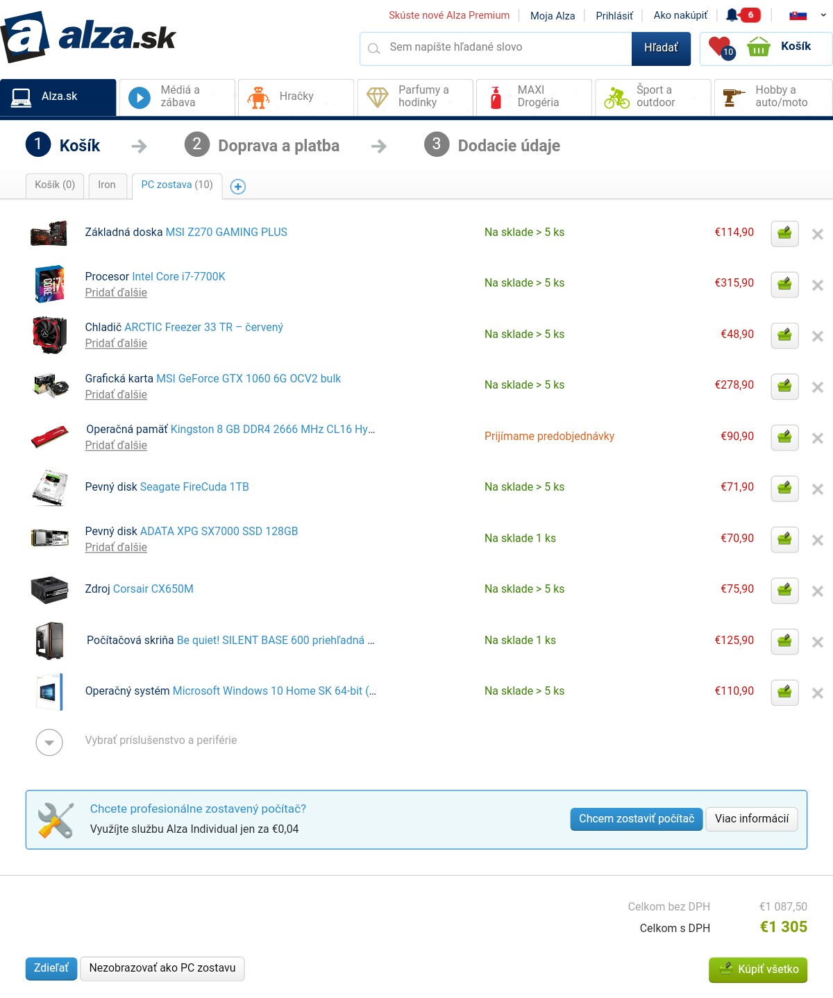

Tak som skúsil funkciu skladanie a dostal som sa na 1305 eur xD
Na skrinke odpáleného compu mám kód pre Windows 7 hmmm
Uvedená skrinka by už asi nevyhovovala novej zostave. Modelom TITAN.
(212.65 KiB) Staženo 117 x
Standa99
Příspěvky: 3472
#14 Příspěvek od Standa99 »
Ještě přihoď jednu 8GB RAMku a máš výborný základ herního PC, ale tu můžeš dokoupit i časem. Hlavně víš, co v tom máš, u té hotové sestavy nevíš, jaký tam zdroj, SSD, RAMky atd. U SSD bych si stále vybral MLC místo TLC, ale i tohle bude fungovat.
