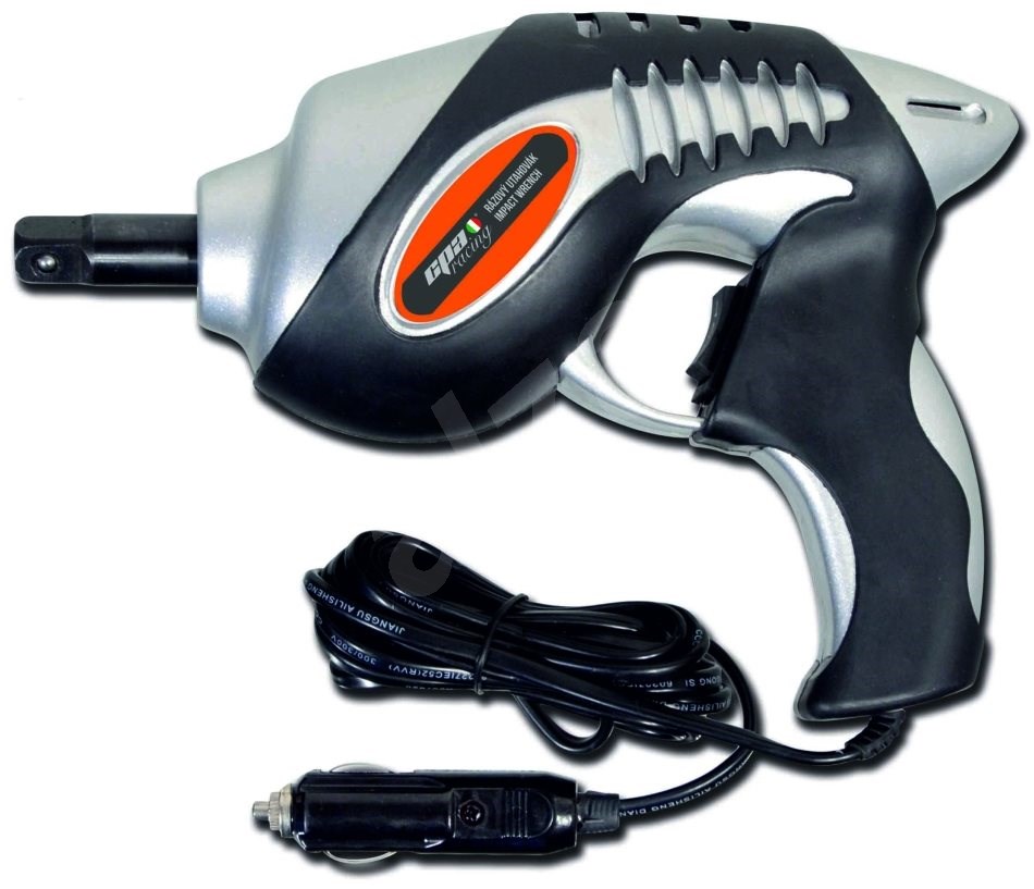

Zná někdo 12V rázový utahovák Cappa? Může to být vůbec použitelné k autu??? Nemá to poněkud d3b1lní tvar? https://www.alza.cz/hobby/cappa-razovy- ... ssionPosts

Jaký je princip rázového utahování? Vždyť madlo je skoro v ose rotace, hmotnost taky nic moc. Jaktože to neukroutí ruku místo matky?
EDIT: Tak už jsem to našel.
Princip zařízení spočívá v kombinaci rotace a úderů. Ty na rozdíl od příklepových vrtaček a kladiv nepůsobí v ose nástroje, ale ve směru jeho rotace. Při povolování šroubu dochází k intenzivním úderům nástroje doleva. Vibrace se přitom nepřenášejí do tělesa přístroje a zpětný ráz je minimální, takže se můžete při práci s utahovákem spolehnout na jeho značnou účinnost v kombinaci s minimální námahou.
