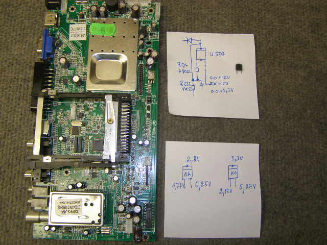

tady je foto

Mě jen dost zaráží ty napětí když to jede - vypadá to asi na ten řízený stabilizátor

Díval ses na zvlnění výstupu osciloskopem? V jakém stavu jsou ty elyty kolem? Stabilizátor by podle těch odporů měl dávat na výstupu 3V3, těch 2.8V je málo a dost možná to pak celé odstaví nějaký brown out detektor. Dle mého názoru je stabilizátor OK a problém je jinde, nejspíš ve filtraci, případně v nadproudu do zátěže, to by ale stabilizátor děsně hřál.

Jelikož už jsem s podobnou deskou bojoval řekl bych že jde o část zdroje pro napájení LCD, tyhle desky jsou univerzální pro řadu panelů včetně různých napětí od 3.3 do 12V proto tam je možnost přepnutí, v tomhle případě je to asi panel na 5V. Pokud se nepletu tak 3.3V se získává za pomocí 2 diod z těch 5V
Propískni multimetrem jestli krajní piny z toho konektoru pro připojení LCD jdou na něj.
Co všechno ale napájí je otázka, Zakyho nápad je dobrej ale měřit i odebíranej proud.
