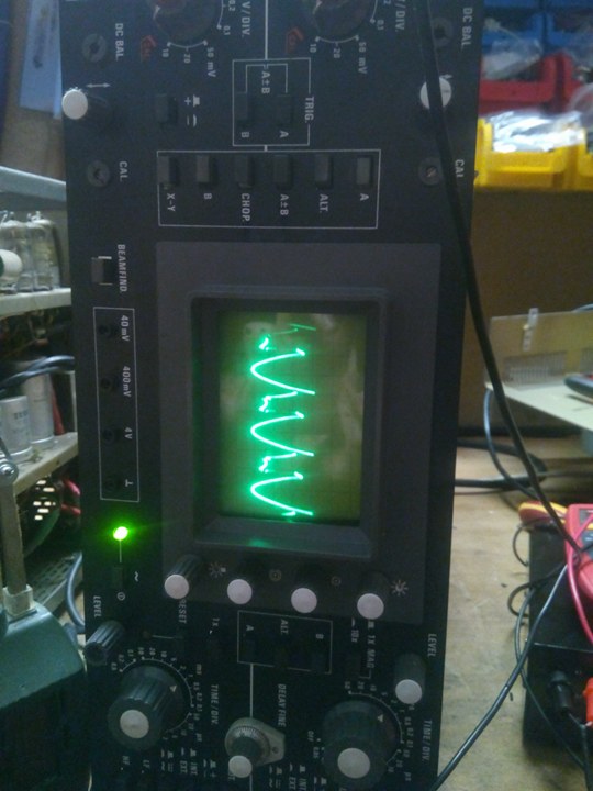

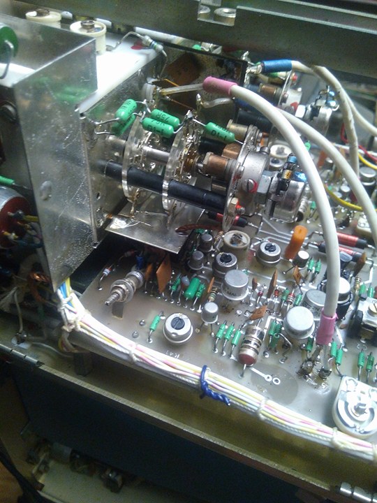

Pomohli jste mi jednou, tak se sem s velkou nadějí obracím znovu. Nevím co se stalo, kanál A přestal zobrazovat. Po výměně několika trandů ve vstupním zesilovači se jakžtakž vzpamatoval, jenže, když to nakrmím sinusovkou z generátoru, tak to od nějaký amplitudy začne dělat to, co je vidět na fotce. Na kmitočtu nesejde a kanál B funguje normálně. Protože asi vím, odkud vítr vane (ale klidně si nechám poradit), tak mě zajímá, jestli se nedá nedestruktivně rozebrat ta konstrukce s voličem V/DIV, aby se dalo dostat na desku, protože vyndavat desku mi připadá jako docela hardcore. Za rady děkuju a do Novýho roku všechno nej... :)

Toto vyzerá na buď poškodený ešte nejaký polovodič, alebo zmenu pracovného bodu niektorého z nich v dôsledku zmeny niektorého z odporu alebo napájacieho napätia kanála.
Doporučujem vystrediť lúč pri oboch kanáloch do stredu obrazovky (vertikálnym posuvom), pomerať si jednosmerné napätia na dobrom kanáli a porovnať s tým pokazeným. Ide sa odzadu dopredu a sleduje sa, kde tá zmena v napätí nastala.
Tak by ste sa relatívne rýchlo mali dostať k výsledku

Ivan ti už erudovaně poradil, navíc máš tu výhodu že máš s čím porovnávat. Rozebrat se to dá, ale je to porod... :cry: . Výrobce s nějakým servisem moc nepočítal.

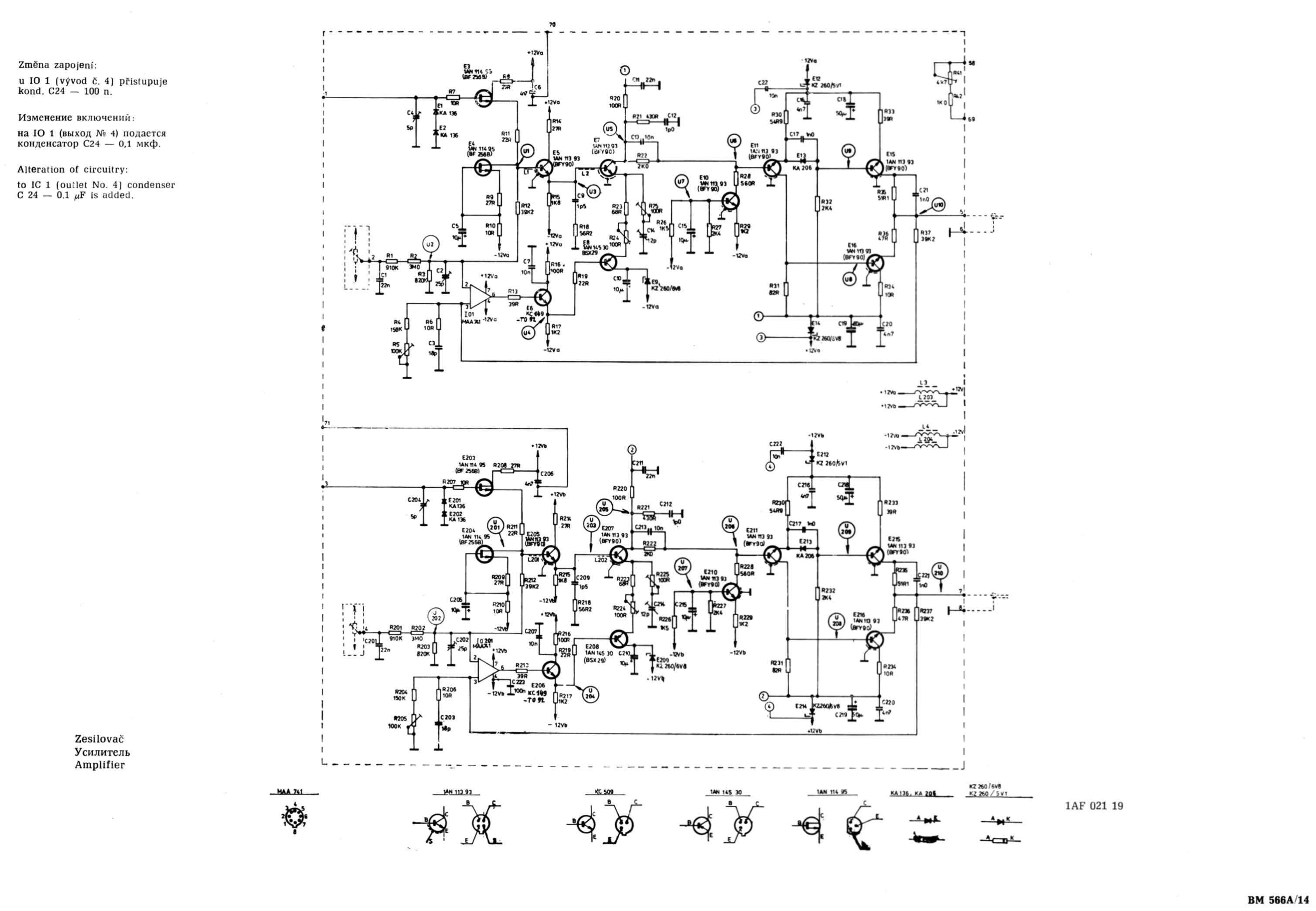

Já jsem do toho prostě pustil sinus a funkčním Béčkem jsem zjišťoval, kde je malér. Výsledek je, že za E3 je signál beze změny, ale na bázi E5 už to začíná kreslit. E5 je novej, tak počítám buď E4 nebo bižuterie okolo. Proto hledám způsob, jak se tam nejlíp dostat, jenže nemám nejmenší tušení. To bude práce na víkend :?
