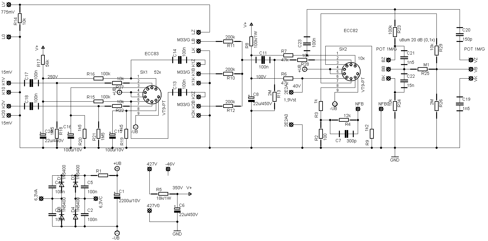

schema.png- (14.21 KiB) Staženo 336 x

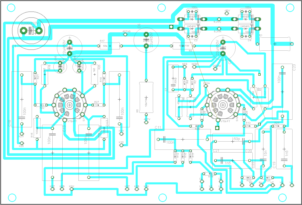

deska2.png- (76.45 KiB) Staženo 251 x
