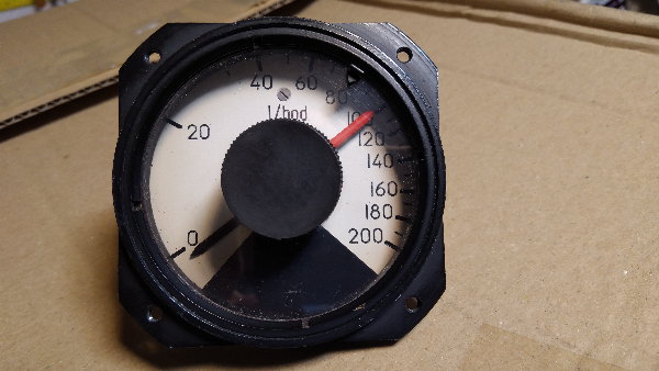

Našel jsem ve šmelci nějaký průtokoměr do 200l/hod.
Nevíte v čem to bývalo zabudované?
Datum výroby je 1980. Průměr ciferníku je asi 7cm a je to kovové a těžké.
(88.5 KiB) Staženo 85 x

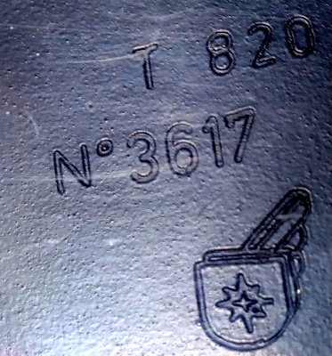

Ten znak výrobce na třetí fotce jsem už na něčem viděl. Asi nějaká letecká výroba. Mesit a Adast, co dělali palubní měřáky ani LO Malešice to ale nejsou.

Jo, má to design leteckejch přístrojů. Zkusil bych vystříhnout to logo z pravýho dolního rohu třetí fotky a vyhledat pomocí Ujce Ghůůůůghla.
Příspěvky: 20531
#4 Příspěvek od Celeron »
Už vím, je to starej znak Mikrotechny Modřany.

Vedle jak ta jedle! Kámoš, co dělal celej život leteckýho mechanika potvrdil, že to je kerosinovej průtokáč z Delfína L29. Novější mašiny L410, L39 a vejš maj elektrickej.
Když to použiješ na jiný médium, tak to bude ukazovat nesmysly a dost brzo odejde, třeba vodou zarezne a nebo benzín ho rozežere.

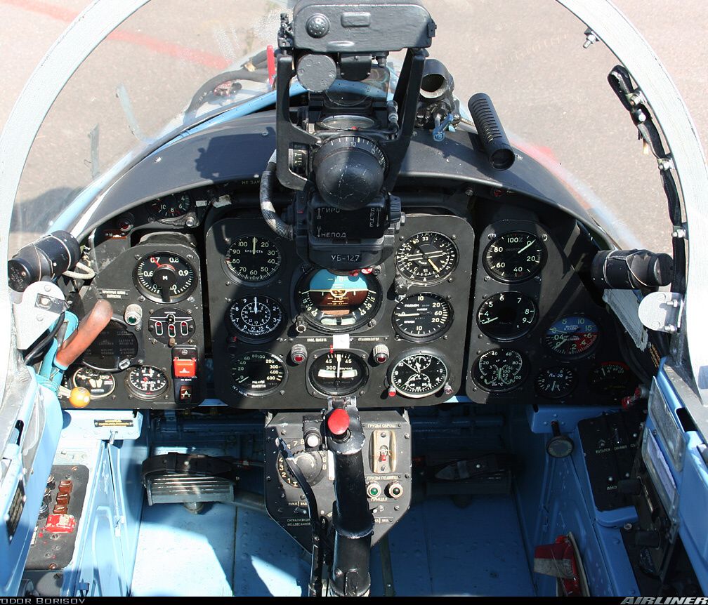

vypadá to jak letecký přístroj (až na bílý ciferník), o letadla se zajímám, ale nikdy sem tohle nikde na palubní desce neviděl, přikládám fotku kokpitu L29, kde to teda bylo namontované? A k čemu by to vlastně sloužilo?, neslyšel jsem nikdy o tom že by v letadle byl ukazatel průtoku paliva (to že jsem to neslyšel ale nemusí znamenat že to tam nemůže být).
(186.43 KiB) Staženo 125 x

200l/h mi na Delfína přijde málo..... :wink:
#10 Příspěvek od p32 »
No, já tam z nějakého důvodu viděl 200 L/min. :lol:
sr71
Příspěvky: 2694
#11 Příspěvek od sr71 »
Jimmi2 píše:200l/h mi na Delfína přijde málo..... :wink:
ano to je opravdu málo pro ukazatel okamžité spotřeby (nějak jsem se nad tím napoprvé nezamyslel)

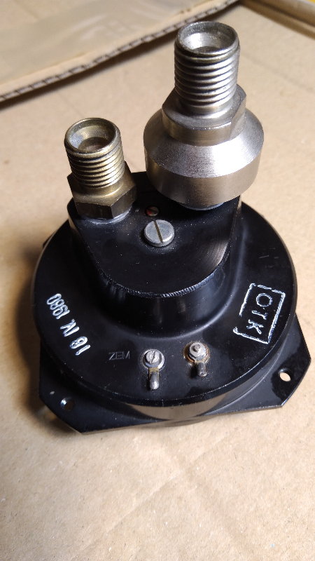

Něco leteckýho to bude, ale do Delfína jedině jako ND - má to proti přejímacímu razítku OTK datum "18.IV.1980" (možná je druhá číslice rozmáznutá "6", takže by to bylo o dva dny starší) - každopádně daleko předaleko od ukončení sériový výroby Delfína (ten ve Vodochodech končil někdy v roce 1974).
A další připomínka - nevím přesně který, protože tak detailně a blízko jsem se k těm letadlům nikdy nedostal, ale NĚKTERÝ kontrolní přístroje, používaný při kontrole éra a POZEMNÍ přípravě na další let NEBYLY nainstalovaný na palubní desce, protože pilot je ke svý činnosti nepoužíval - ale jsou určený pro techniky, tudíž jsou přístupný ze země - a jsou pod krytkama buď v oblasti motoru, nebo v nose letadla. Stejně tak takový přístroje můžou bejt součástí servisního zařízení právě pro pozemní obsluhu - a tudíž se do vzduchu nikdy nedostanou, i když pro provoz letadla jsou životně důležitý - a nikam jinam mimo letectví se nedostanou, protože jsou určený právě výhradně jen pro tuhle činnost.
