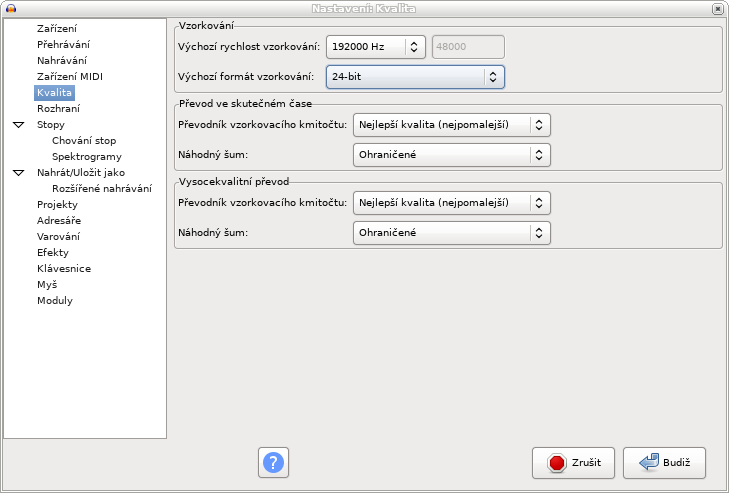

V Audacity si můžeš v klidu nastavit vzorkovací frekvenci a bitovou hloubku, co nastavíš, to řekne zvukovýmu serveru a ten se podle toho zařídí. Alespoň tak to funguje na Linuxu. Nemám tak potíže se standardní integrovanou zvukárnou nahrávat se vzorkovačkou 192kHz při 24 bitech např. 80kHz signál. Bez lagování, samozřejmě. I na docela starým ščotu.

Ani v nastavení ne?
(47.73 KiB) Staženo 214 x

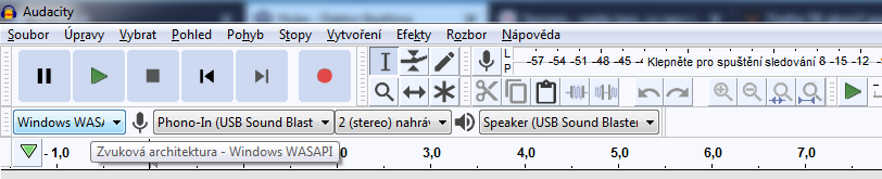

Nastavení vstupního zařízení bych očekával tady:
(43.24 KiB) Staženo 228 x

#8 Příspěvek od MetalGod »
Není nic snadnějšího, než napsat vývojářům wishlist (seznam přání). Do horní lišty se leccos ještě vejde, takže by v tom neměl bejt problém.
