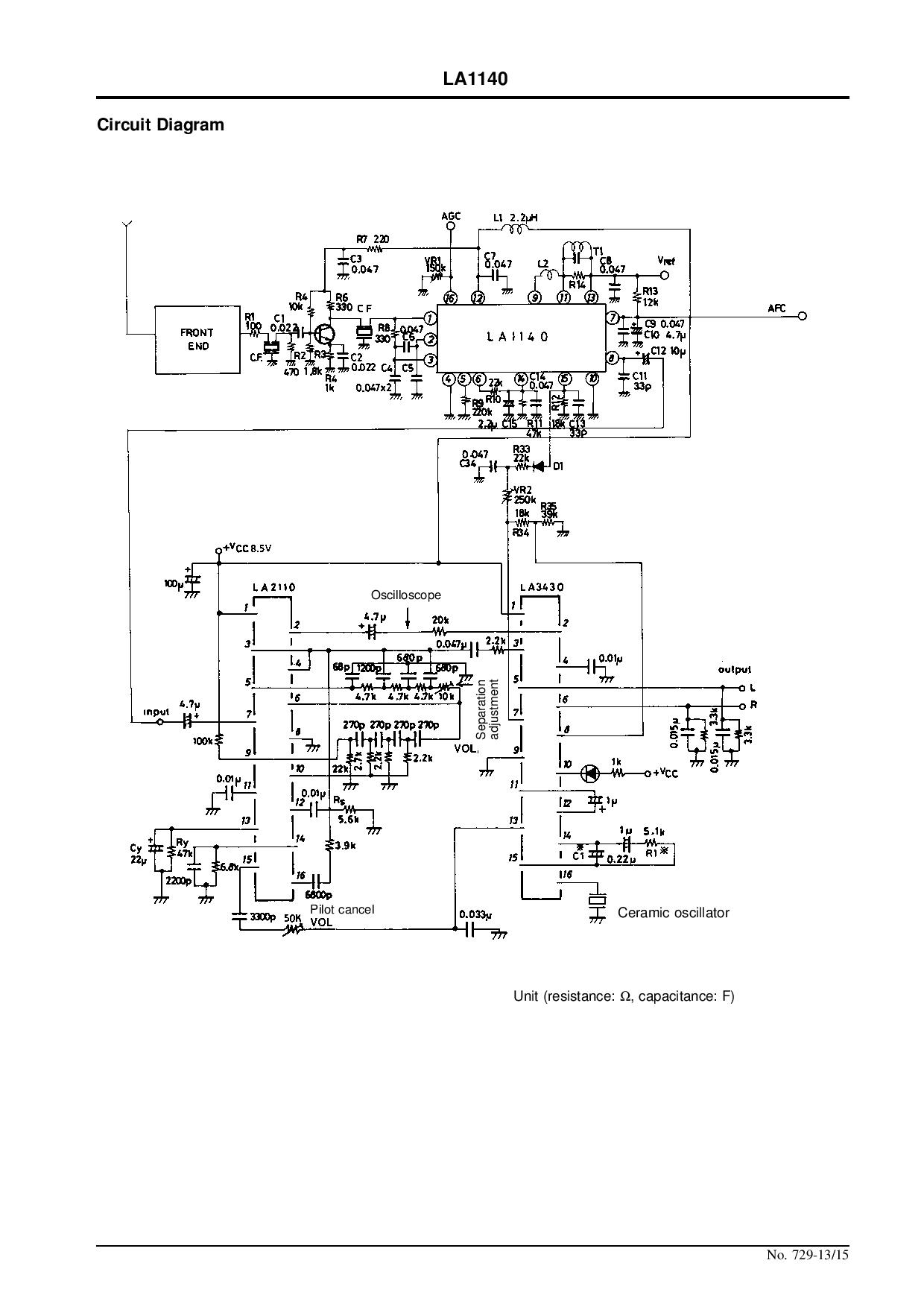

Ahoj, dostalo se ke mě rádio hyundai (bohužel nevím typ) obsahuje obvod pro přijímaní FM (LA1140) když jsem přepnul na FM radio jen šumělo logicky je špatný nějaký vstupní obvod. po pár minutách bádání jsem zjistil že po připojení antény na kolektor tranzistoru radio hrálo ale nešlo ladit. tranzistor jsem měřil a byl v pořádku dokonce jsem ho měnil za alternativu ale stále nic už si nevím rady budu rád za všechny rady
P.S obešel jsem i SF10.7MA na vstupu antény

Nemůžeš dávat anténu na vstup mf zesilovače 10,7MHz. To, že přitom "něco hraje", je známka toho, že je mf zesilovač v pořádku.
Problém musíš hledat ve vstupní jednotce FM (vf zesilovač, oscilátor/směšovač). :wink:

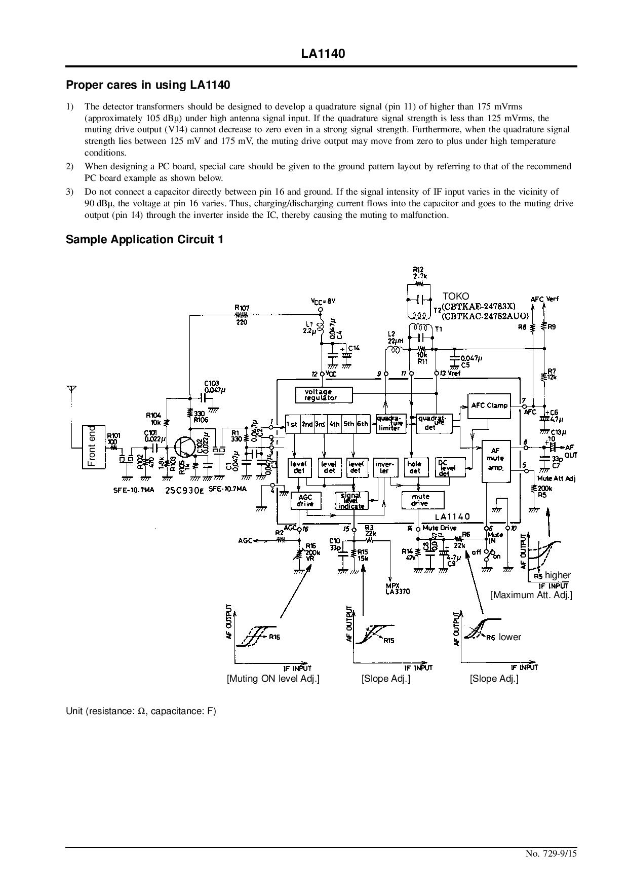

dneska jsem proměřil všechny diody a tranzistory všechno je v pořádku. radio je přesně stavěno přesně podle datasheetu nevím jak tam probíhá ladění

Na tom tvém datasheetu musíš identifikovat blok s označením "FRONT END". Je to vstupní ladící díl, obvykle označovaný jako "tuner". Může v tvém rádiu vypadat podobně, jako ten, který se probírá ve vedlejším vláknu, jen poněkud jednodušší.
V něm hledej závadu.

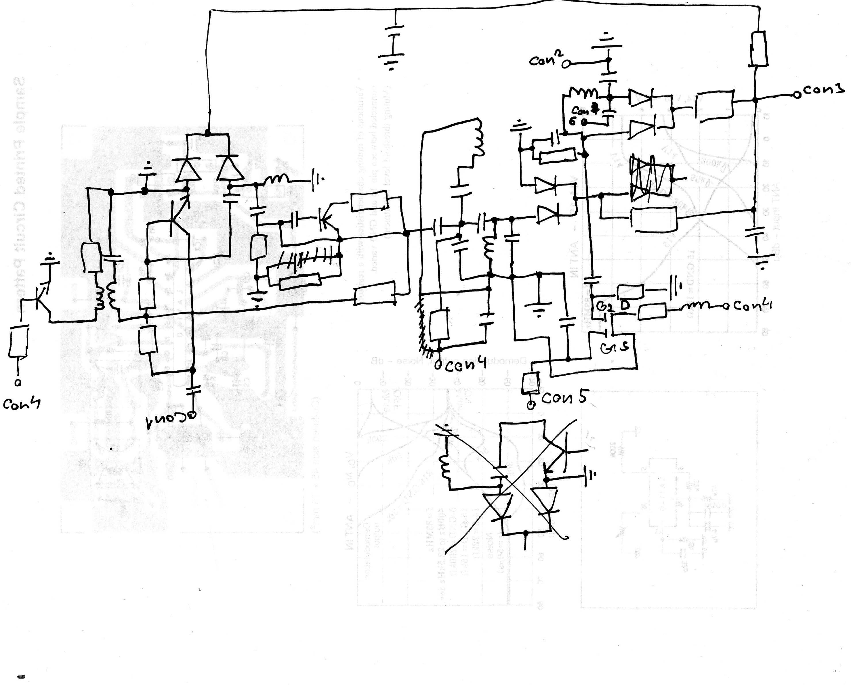

přemýšlel jsem nad tím že bych na ladící pin dovedl nějaké různé napětí jestli bude něco hrát...co si o tom myslíte ??
P.s dneska jsem ještě obkreslil desku do schématu kdyby to někomu pomohlo
