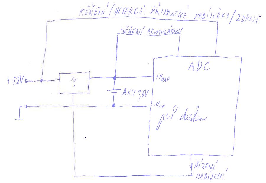

Poraďte mi prosím, jaký spínací prvek použít pro připojení/odpojení zdroje pro nabíjení akumulátoru. Načrtl jsem to na přiloženém obrázku.
uP deska bude měřit napětí akumulátoru a případně připojeného zdroje pro nabíjení. Hodí se mi tedy mít stejné GND a hodí se mi je mít trvale spojené. Poraďte mi prosím spínací prvek na místo obdélníčku s otazníčkem. :?:
Tranzistor N-FET asi není možné ovládat z uP desky :(

Tranzistor PNP nebo P-FET. Ještě to bude chtít nějaký omezení nabíjecího proudu...

Skutečně PNP nebo P-FET? Domnívám se, že to nebude fungovat :(, protože na Gate bude napětí max 5 V z ovládacího pinu uP desky, ale na S a D bude 12V resp. 9,6V - takže pro otevření tranzistoru těch 5V nebude stačit, je to tak? :idea:

Jak už bylo řečeno - nemůžeš použít jen spínací prvek k řízení nabíjení.
Musíš omezit spínací proud, buď ztrátově přes odpor nebo bezeztrátově přes akumulační imdukčnost.
A napětí 5V do G pro mnoho N FET je zcela dostatečné.
Jenom pro představu - o jaký akumulátor 9,6V jde a o jakém nabíjecím proudu se bavíme?

Tak si musíš pomoct NPN tranzistorem a tím pak spínat PNP.
Edit: třeba nějak takhle... předpokládám, že budeš chtít i hodnoty a typy součástek...

Milane, díky za schema, ano, to je zřejmě přesně ono. Tranzistory dám FETY, hodnoty odporů umím dopočítat...
To breta1: Akumulátor je 9,6 V (8x1,2 NiMH) 1300 mA.
Předpokládám, že budu řídit nabíjení pulzně z uP, domnívám se, že by to tomu akumulátoru mělo vyhovovat, je to tak?

Akorát, že těch 12V bude pro nabíjení 8 x NiMh málo.

8x 1,55v je 12,4V... Bez ubytkov. Pri 1,5 je potrebnych 12V ....
