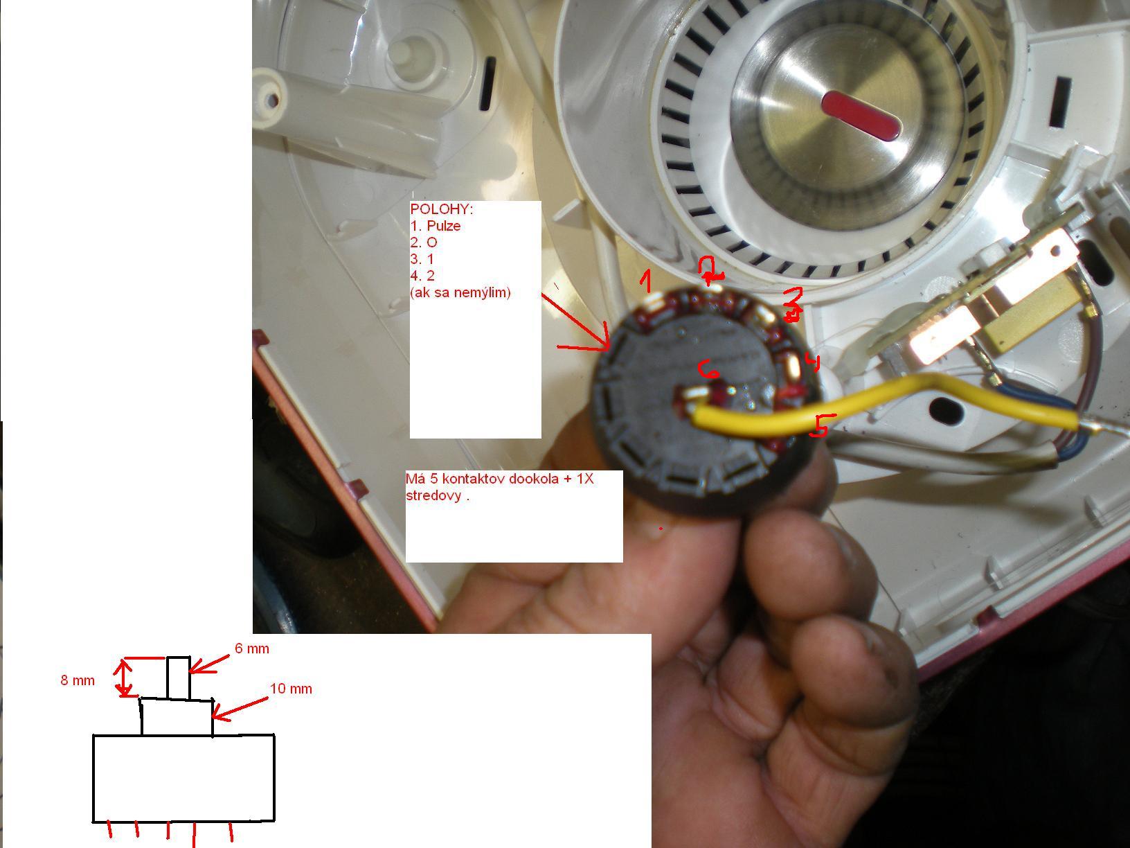

V mixeri je roztopená čast vypinaca z vnutra.Chcem dat uz iny kvalitnejsi bakelitovy s tolkymi kontaktmi.Neriesil to uz niekto tako ako chcem ja?Dat taky isty plastovy na desat pouziti ako vydrzal teno vyp.nema vyznam vyhadzovat many!Neaky co by vyhovoval nema niekto.kupim!Pripadne kde obj. taky kvalitny co potrebujem .Aj prisposobym uchytenie vyp.

Vdaka ti petrfilipi,je ya 399Kč.Asi ho musim obj. (radsej hned dva)Uz pri pajkovani kontaktov ten plast smrdi,topí sa!!Na slov asi tazko ho zozeniem ,alebo neaku kvalitnu nahradu.Z neakeho tesla pristroja , eletrickeho spotrebica sa nanajde tolko polovy vyp/asi 6A.Z polohy "O"do polohy"PULSE" je vratna pruzina,ktora by tam nemusela byt!
Pouzili ho vraj max 10X:Novy tiez len tolko vydrzi.

Kubo vdaka za lacny vypinač.Mne ide stale dat tam uz kvalitny vyp.z neakeho spotrebica aspon na tri polohy:o,1,2.Polohu "Pulse" by som urobil na tlacitko .Tato sračka vydrzí zase iba 10X! Takze ,zhanam nadalej min 3 (4)polohovy vyp. na min 6A.

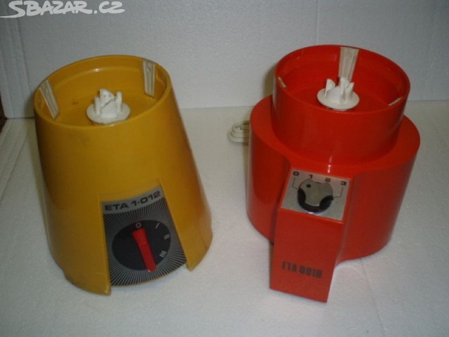

Kubo ,staraš sa vdaka.Taky potrebujem ako je na obr,ale aspon na 6A,aby nieco vydrzal (5A) ,lebo mixer ma 1000W.Tie co si dal nie su ani na 3A.Neviem najst vyp.z inych mixerov,tie by boli asi dobre aj silne!Pisal som aj do AVelmaku,tam z mixerov co mi dali obr.nie su.KTiez len take ako si ty kubo dal obr.Keby sa ozval niekto co opr.mixery,urcite by neaky aj pouzity mal.pripadne vymontoval.Avelmak original nemaju odpisali mi.Ten by zobral ked ine nezozeniem.Uz som rozmyslal vyrobit.
Napadlo ma ,vypinac z ETA mixerov neaky ci by sa nehodil.
Tu som nasiel ETA mixer aj stejnake funkcie otoc.vyp.len neviem kde ho zohnat,zistit ci je kvalitny.Zo starsich vyp.by bol dobry aj bez funkcie Pulse.
https://www.okay.sk/eta-0027-90000-bross/

Kubo velmi ti dakujem!Tych 40 mm je priemer vonkajsi?Podla obr.vypada ze sa zmesti v poho!!Objedna mi ho niekto?Ja to neviem ,a za kolko s postou.Urcite je tiez z plastu.Risknem to.

Z takehoto ETA mix.by bol aj mne dobry miesto tej sra.ky.
V ponuke na obrazkoch ten pan z Holesova vypinac nema .Nemate niekto tento vyp.doma aj pouzity,najlepsie zo slov.za nizsie postovne,
