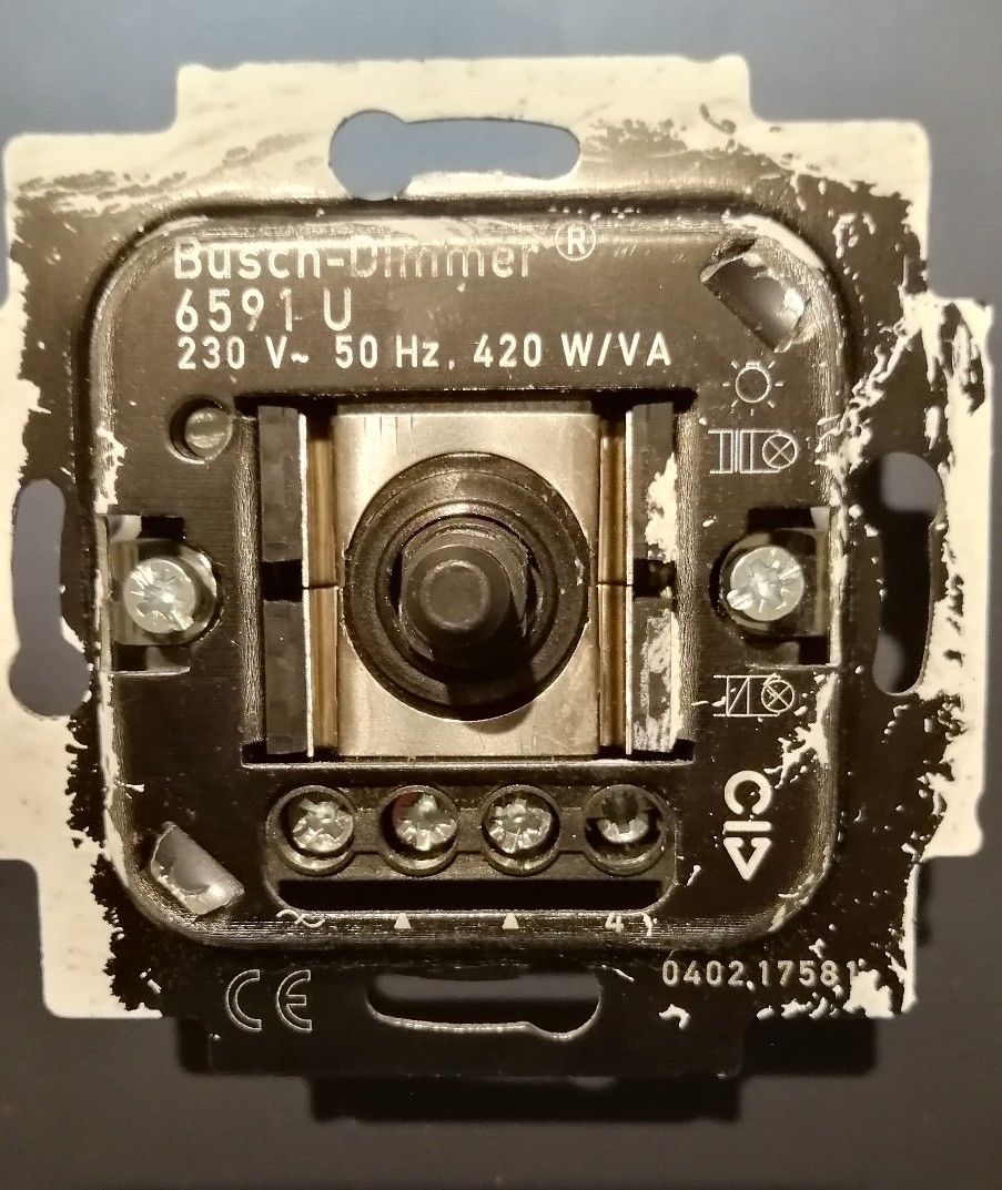

sháním plastový potenciometr 47k s přepínačem pro univerzální
otočný stmívač Busch Jaeger 6591-U (ABB). Originálnímu potenciometru
se nejvíce podobá čínský (orig. má osu bez zářezu D):

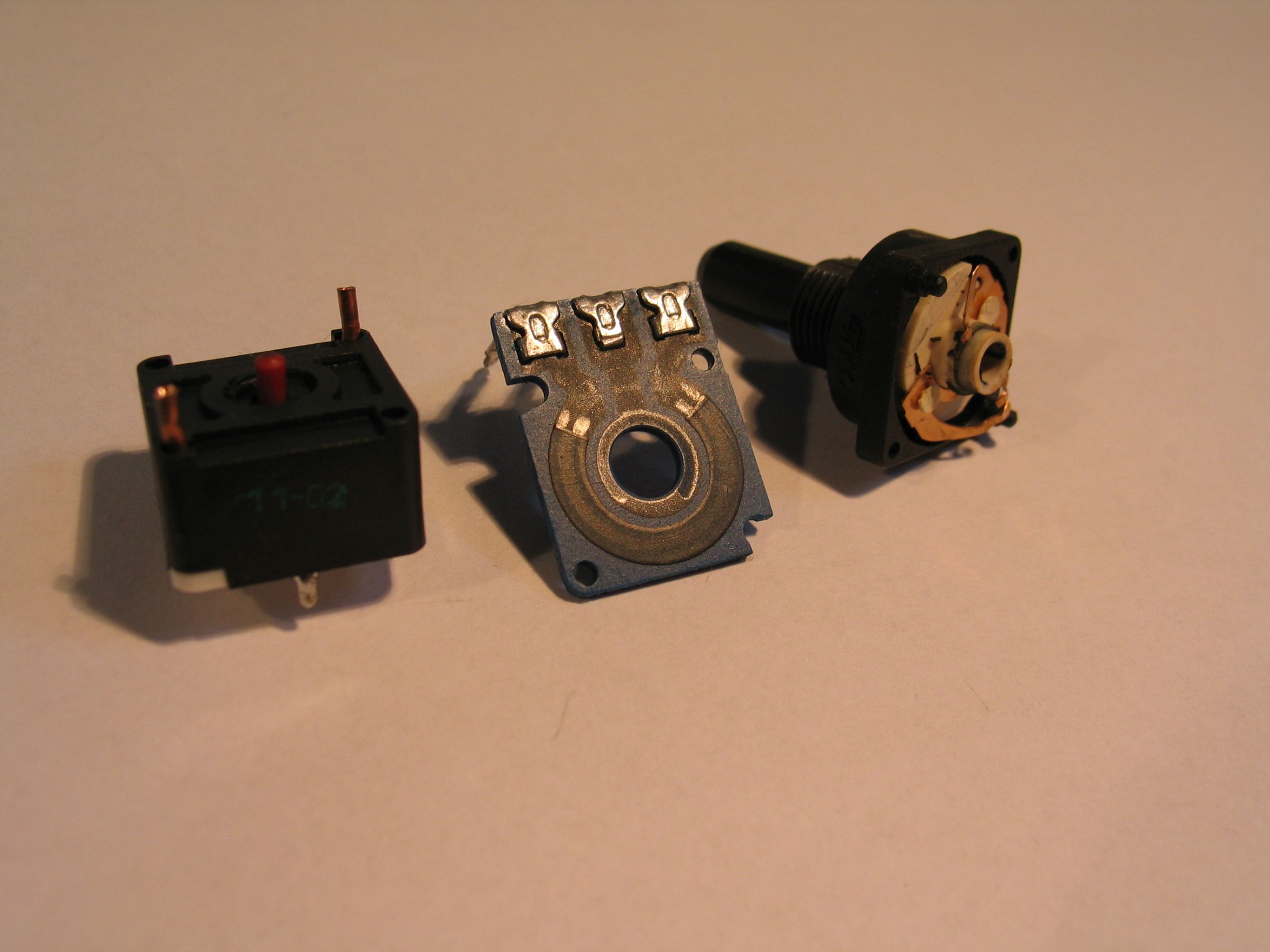

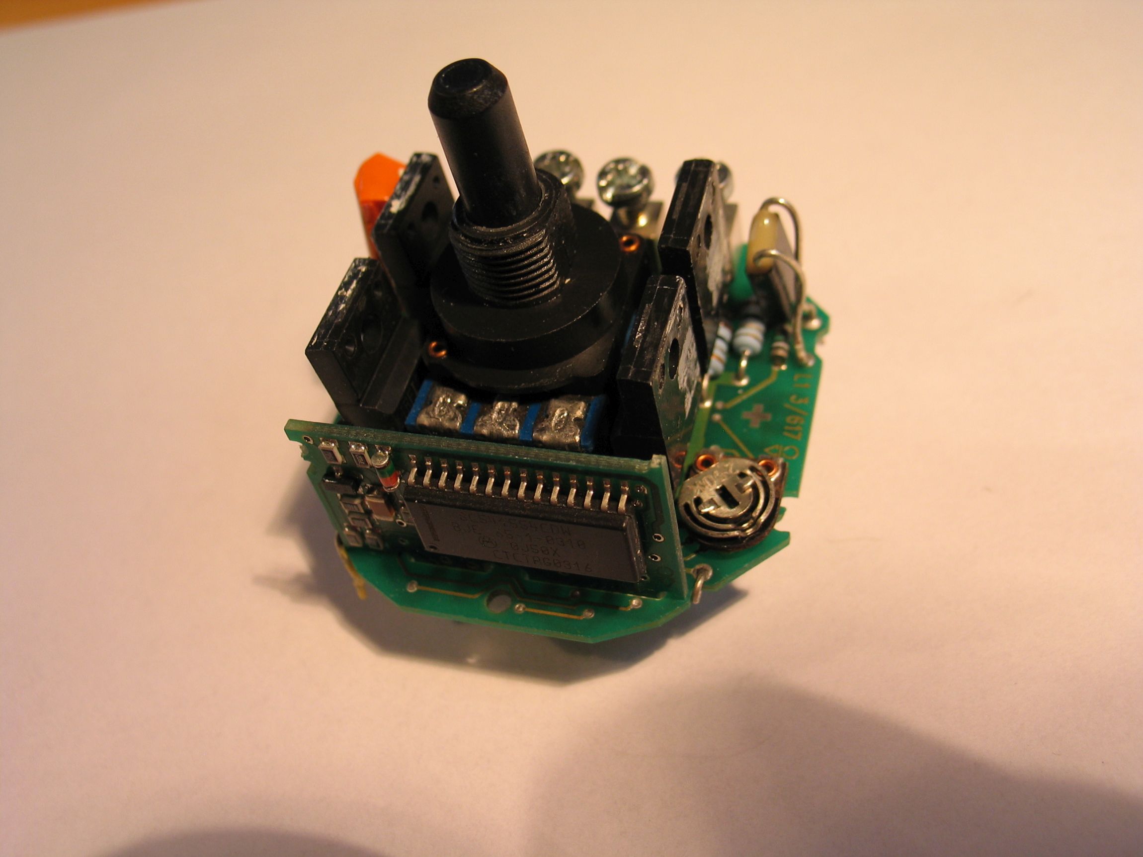

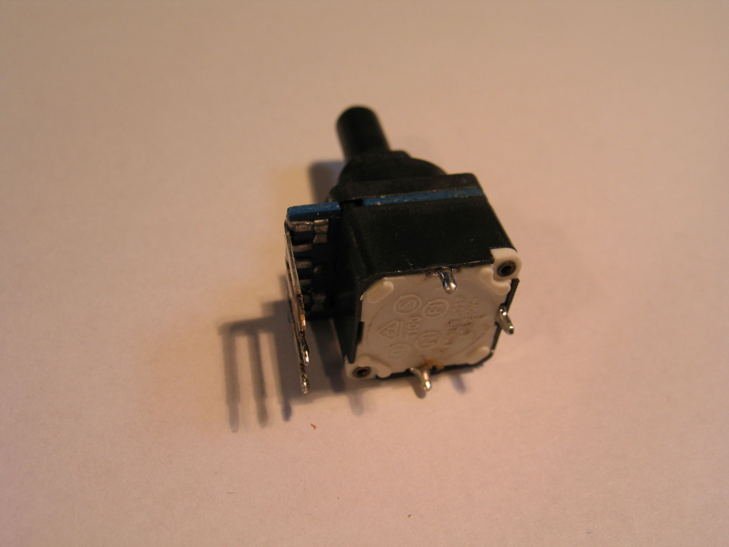

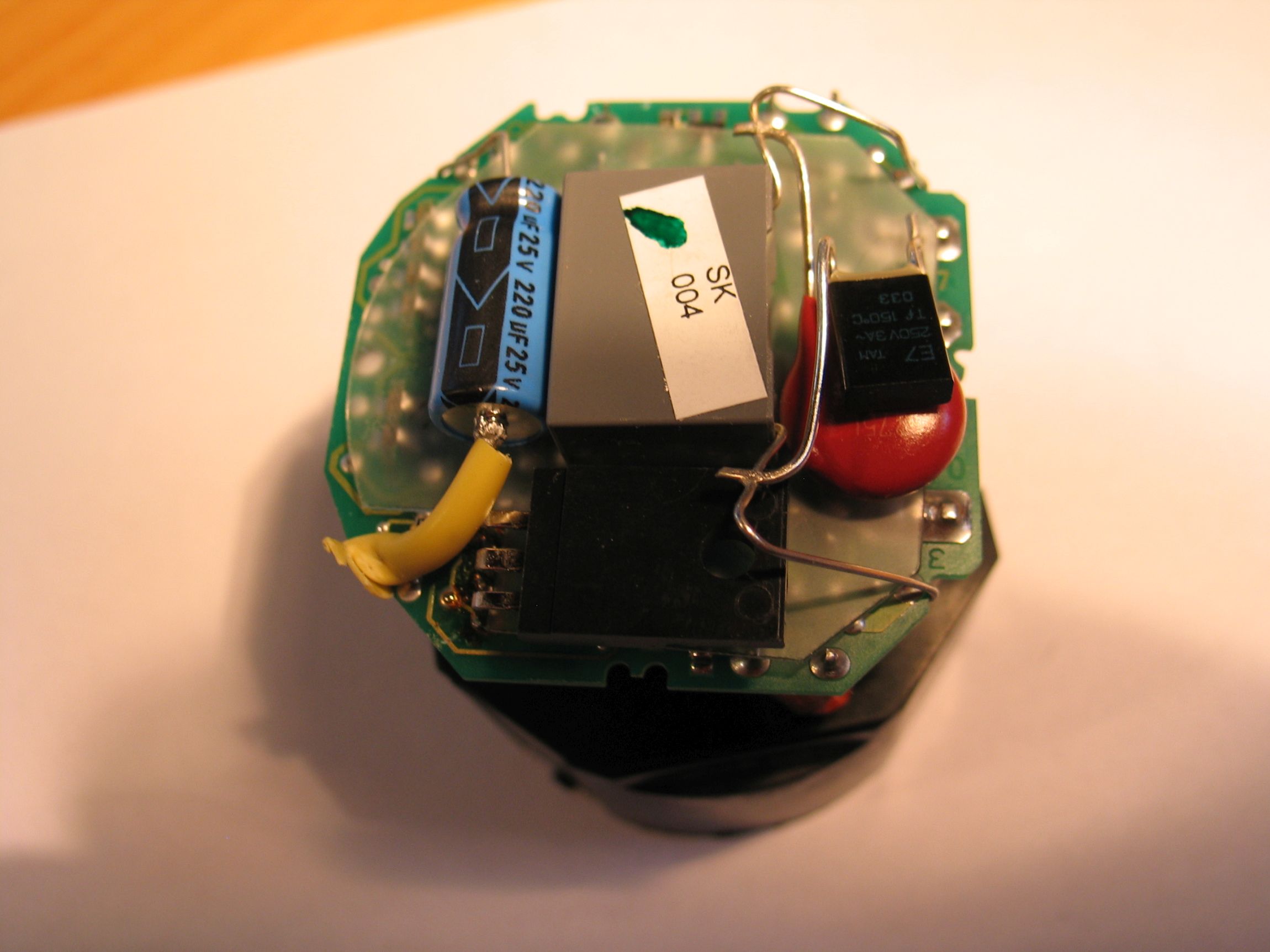

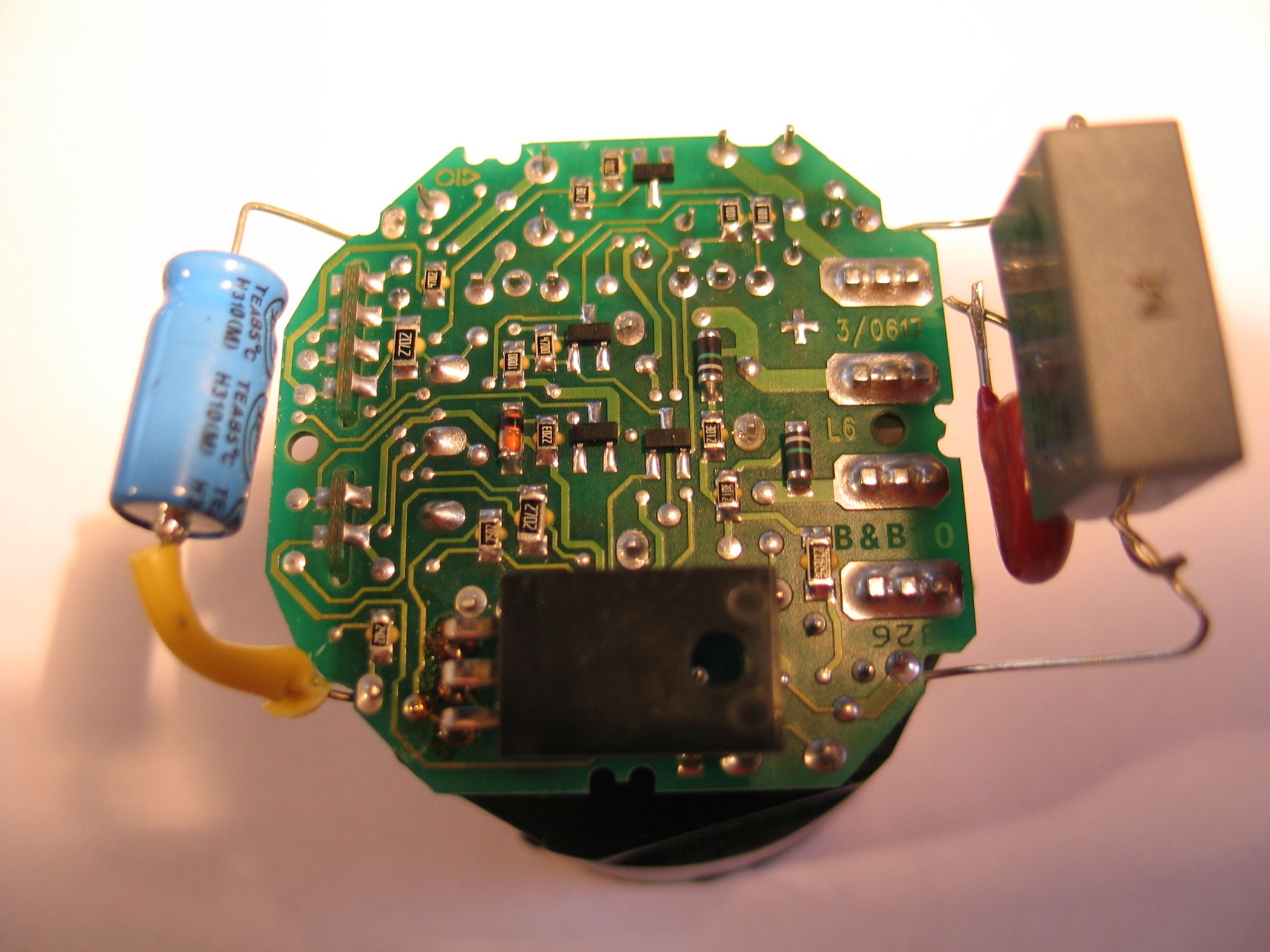

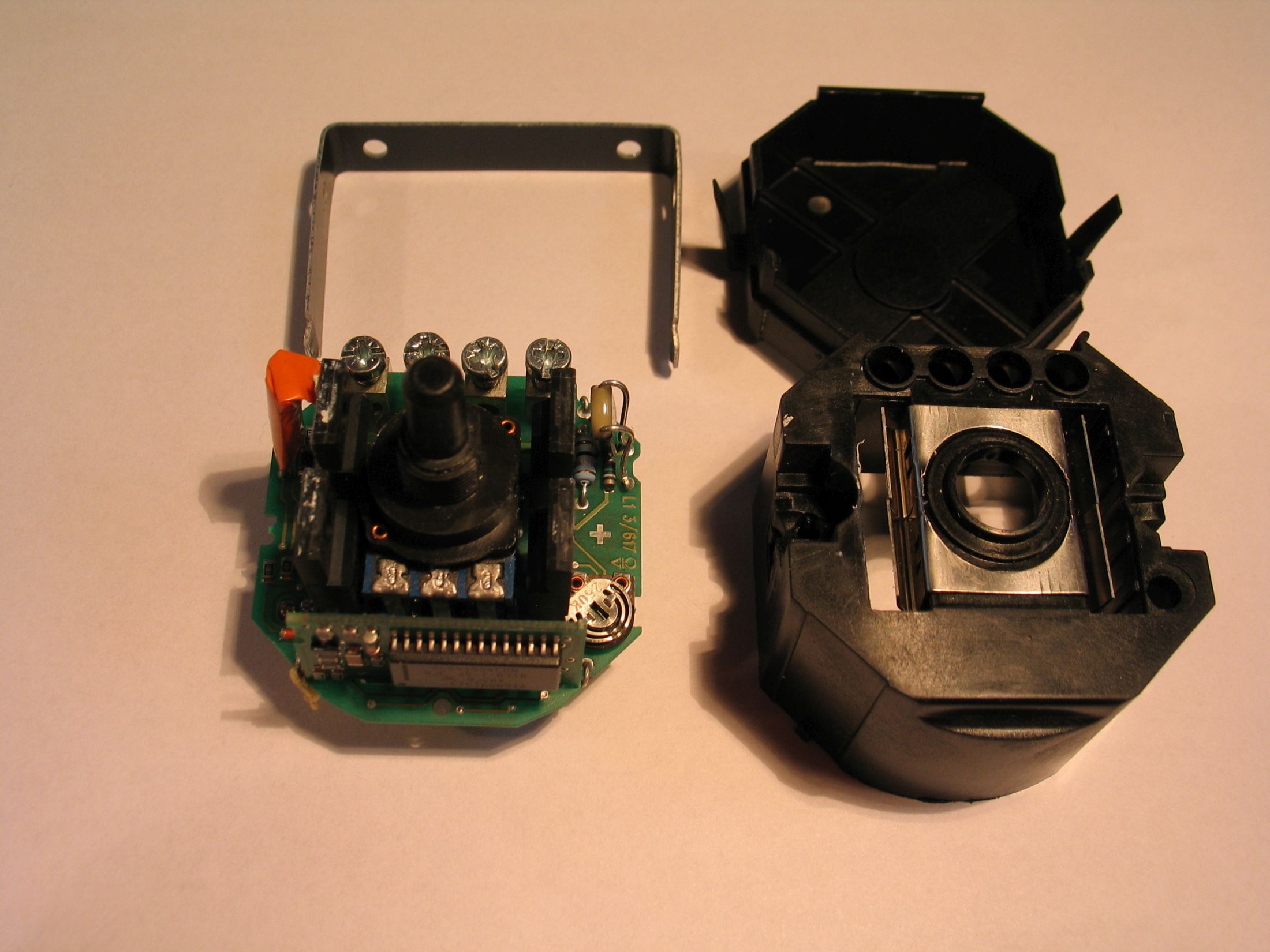

Tak mi to nedalo, rozebral jsem stmívač a odpájel poťák. Pořídil jsem
i nějaké fotky. Použitý poťák je od UK výrobce LORLIN:
https://www.lorlin.co.uk/wp-content/upl ... 0917-1.pdf
MDSP PUSH-PUSH POTENTIOMETER SWITCH - 47k, T100, 10A 250V
Z fotky rozebraného poťáku je zřejmé, že má vydřenou vodivou dráhu (asi od 1/3) od kontaktu jezdce a doma ho neopravím (kdybych měl přísl. Ag pastu a pec, tak asi ano).
Ještě počkám, jestli se někdo neozve a potom objednám poťák v Číně.
WH16BK-4 L19F - až na profil osy (D) je stejný a je cca za 1$.
LORLIN je k mání v jiných hodnotách např u Mousera (nad 200 Kč) ..

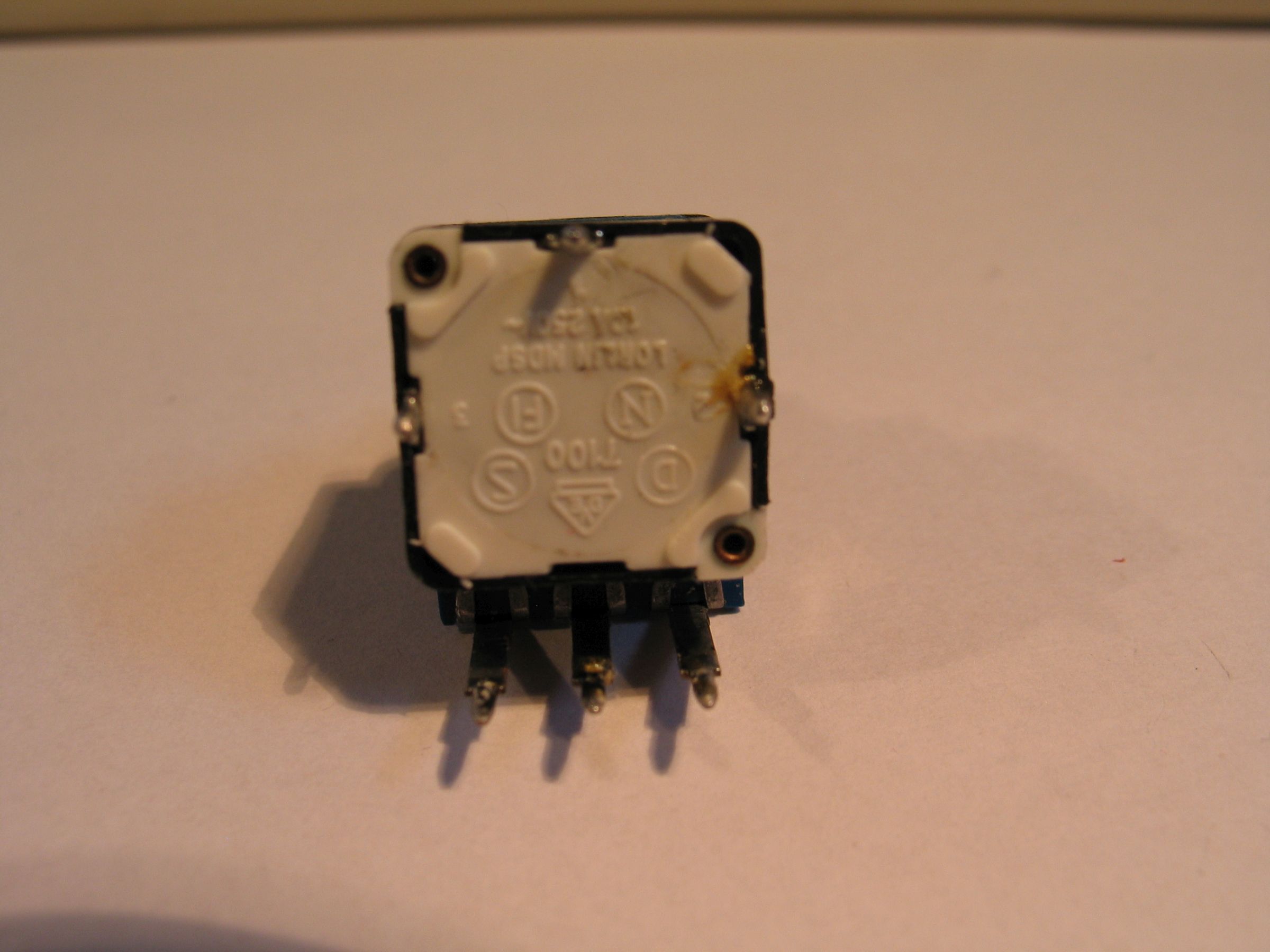

LORLIN
(211.84 KiB) Staženo 147 x

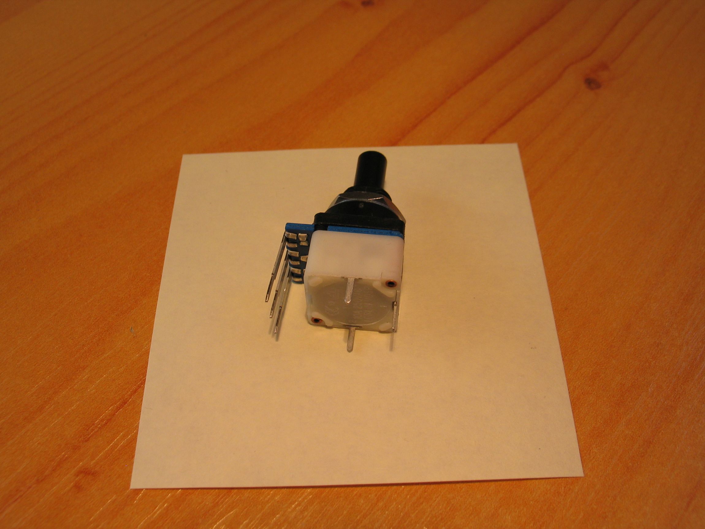

ze strany spojů
(216.54 KiB) Staženo 137 x
LORLIN - rozebraný
(258.39 KiB) Staženo 167 x
LORLIN
(220.01 KiB) Staženo 142 x

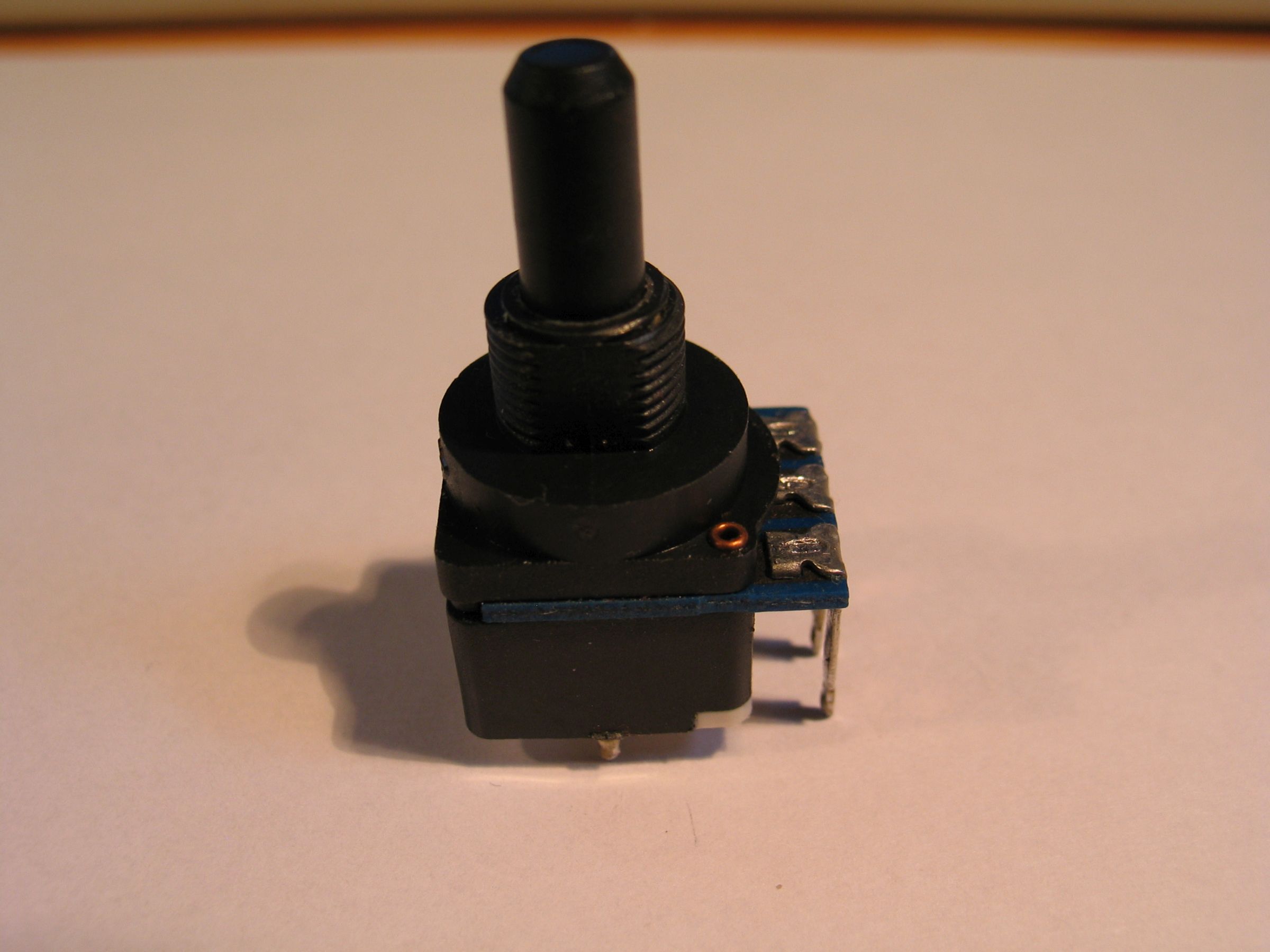

LORLIN
(214.1 KiB) Staženo 147 x

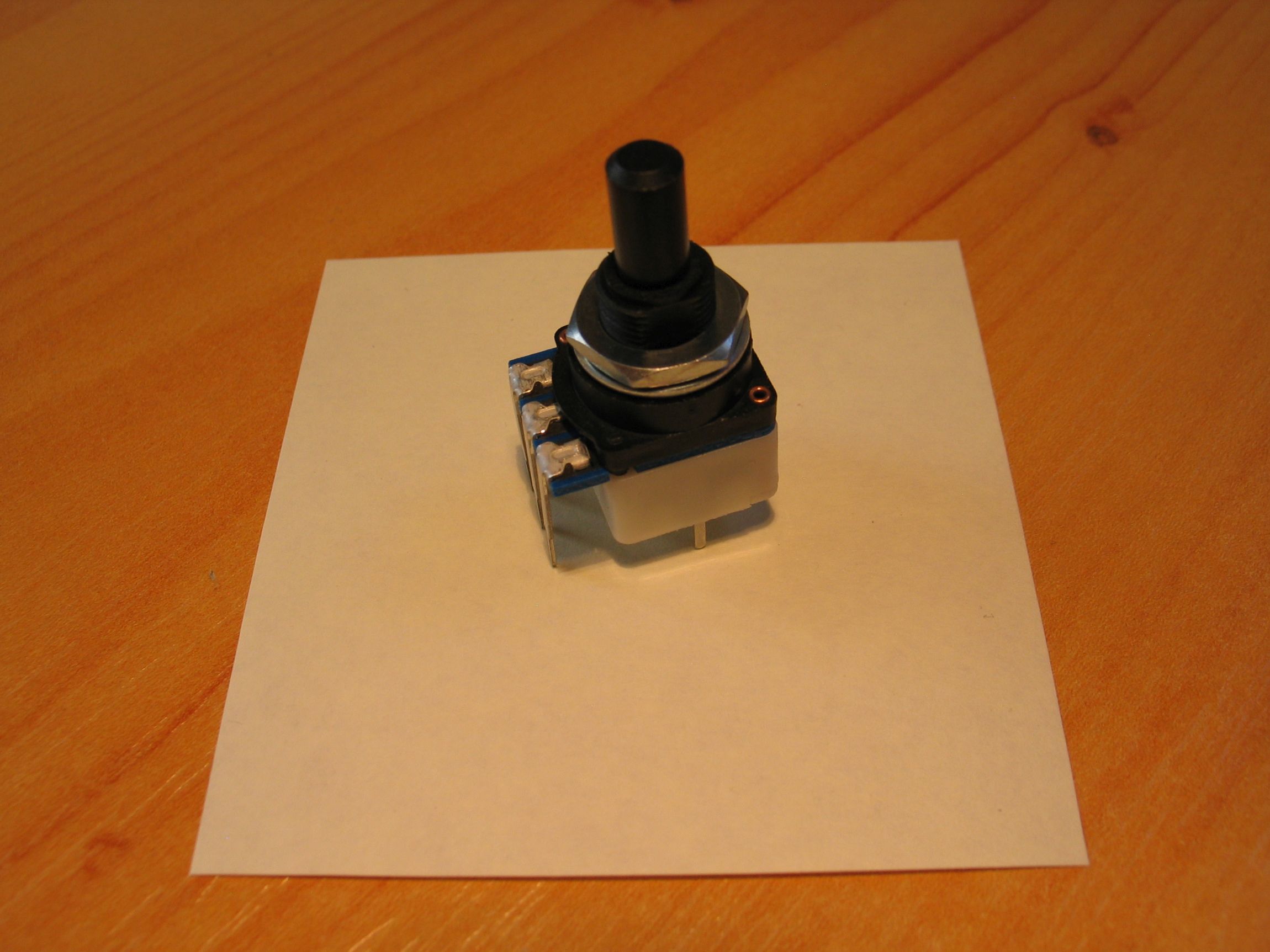

(262.53 KiB) Staženo 150 x
(286.12 KiB) Staženo 158 x
