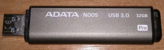

To je ta viz. obrázek, že? Mám ji taky a měl jsem postahovaného dost SW, protože jsem na ni přepínal bit, aby se nechovala jako vyměnitelný disk.

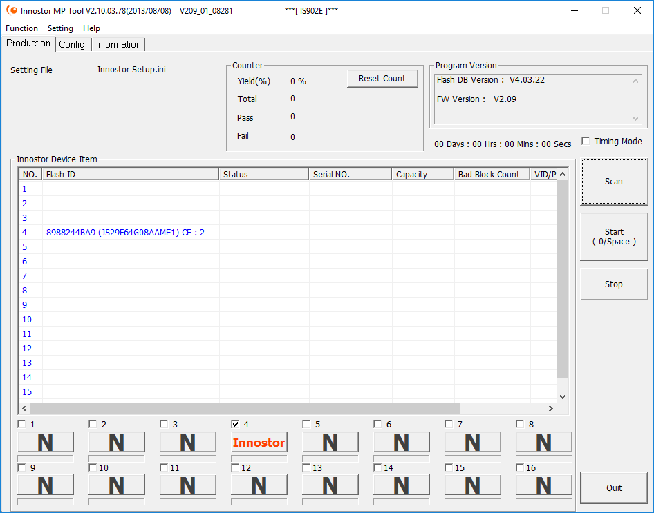

Tak jsem k ní něco našel a hodně adresářů se jmenuje Innostor (všechen SW asi ani nebude k ní), zkusil jsem jich pár spustit a našli ji. Někde to upnu, ale nevím, jestli ti to k něčemu bude.
Tady https://uloz.to/!BnkQdHdIzrA6/usb-removable-bit-zip to máš.

Standa99 píše:To je ta viz. obrázek, že? Mám ji taky a měl jsem postahovaného dost SW, protože jsem na ni přepínal bit, aby se nechovala jako vyměnitelný disk.
Ano, vypada skoro stejne, az na to, ze ja tam nemam ten napis "Pro". Diky za snahu s uploadem flasheru, ale ani jeden mou flesku nevidi. Coz je celkem logicke, ze nastroje na radic Innostor nefunguji s radicem Jmicron. Patrne ta verze Pro je zalozena na jinem cipsetu. Nemas pro zajimavost fotku vnitrku?
