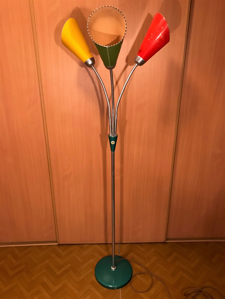

Ahojte, obraciam sa sa vas s otazkou:
Chcem si kupit takuto lampu, ako na obrazku. Len vsetky ponukane maju staru snuru. Nakolko lampu chcem normalne pouzivat, musim vymenit komplet kabelaz-snura+kable vovnutri najma v tych krkoch pri tienidlach.
Kedze som tu lampu nazivo nevidel tak by som sa chcel opytat ide ta lampa rozobrat aby som mohol vymenit celu kabelaz?
(29.99 KiB) Staženo 295 x

Tenkrát se nelepilo, ale šroubovalo, tedy to na 100% rozebrat půjde.

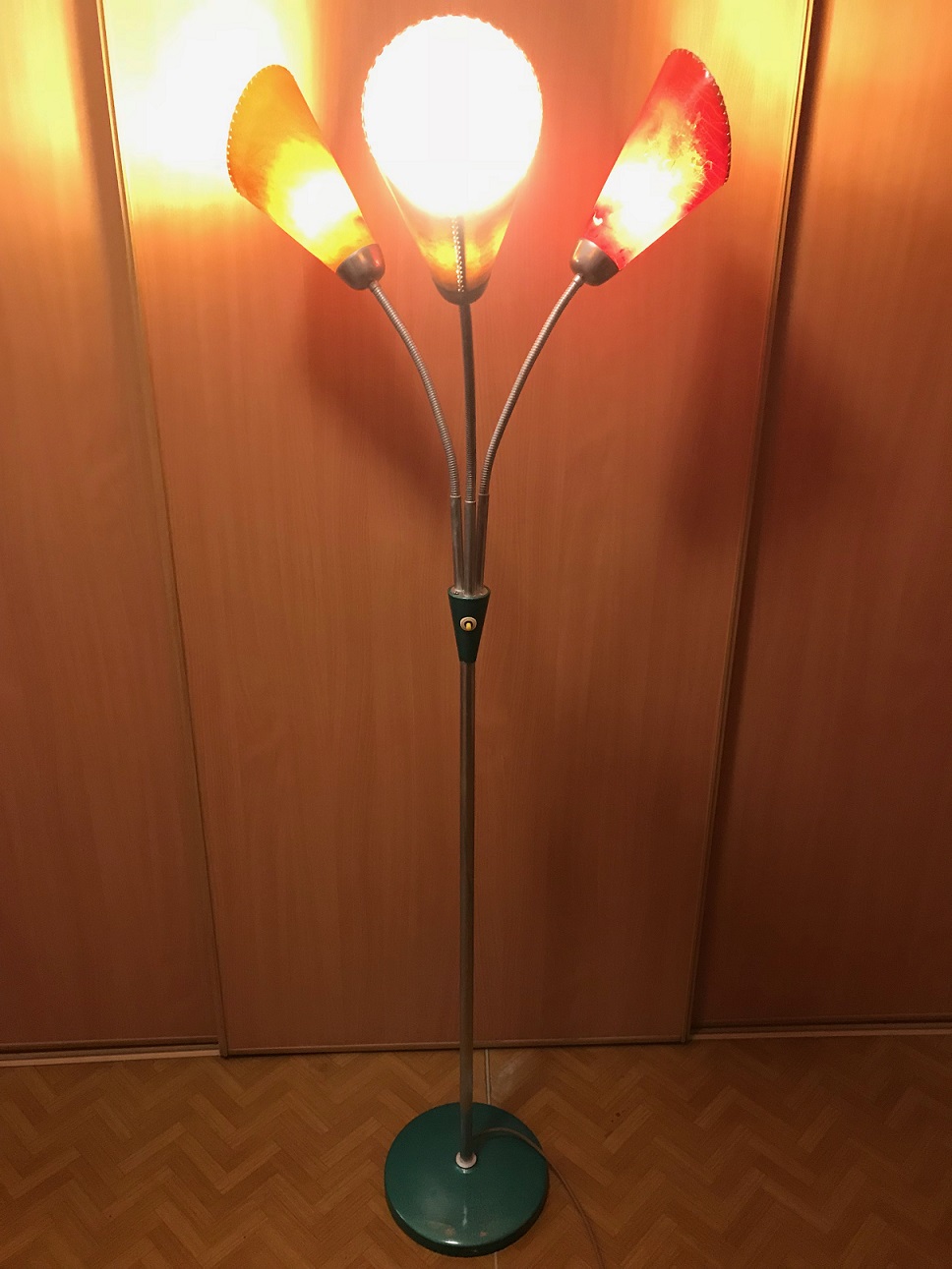

Dakujem za odpovede.
Lampa isla pekne rozobrat, kabelaz vymenena a uz svieti :)
(267.42 KiB) Staženo 246 x
(269.07 KiB) Staženo 255 x
