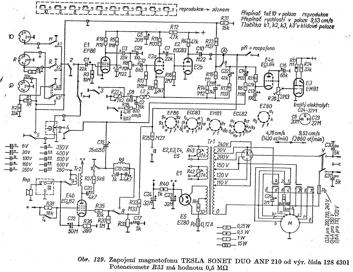

Mám soneta, po výměně řemínku a seřízení mechaniky jede. Ale po elektro je někde problém. Magnetofon hraje ale něco se mi rozkmitává a možná i vazbí. na nízkou hlasitost jakš takš hraje ale i tak by měl hrát hlasitěji. Když přidám hlasitost tak se objeví pištění a při hlasitosti skoro naplno to jakoby vazbí. vyměnil jsem všechny filtrační elity, další kondenzátory jsem proměřil a některé vyměnil (tyto C 1,3,4,7,10,12,13,16,19,20,22,28 a 29) ale bez výsledku. Nezkoušel jsem nahrávat ale podle magického oka to asi leze i do nahrávání. Můžete mě spíš nakopnout kde hledat problém. Už si opravdu nevímrady. Lišta je vyčištěná a proměřená a všechny pacičky spínají tak jak by měly. potenciometr hlasitosti jsem měřil a je taky v pořádku. Tady video co to vydává za zvuky. https://youtu.be/jHBUoQX2Pi8

Jo, ale C27 jsi nezkontroloval. Tam by slušela dobrá keramika.

Mám jiné schéma podle zapojení mého soneta ale ve schématu C27 nemůžu najít.

C27 ≡ C29 100p/500V paralelne s R8 (hlasitosť)

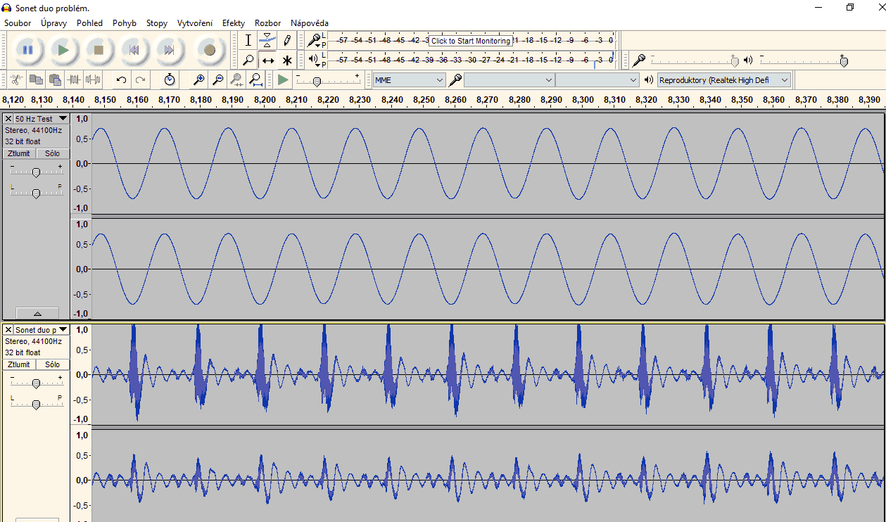

Spíš mě napadá motor, protože to není 50 Hz, zítra budu zkoušet.
#9 Příspěvek od ok1hga »
cputakt píše:Spíš mě napadá motor, protože to není 50 Hz
zaměřil bych se na ty stíněné vodiče, jestli to fakt není někde upadlé . . .
a ještě jednou přeměřit kondíky C1, C3, C7 a C10 a zkontrolovat jestli nemají svody . . .
a začít od koncovky a přeměřit všechna napětí . . .

cputakt píše:Spíš mě napadá motor, protože to není 50 Hz, zítra budu zkoušet.
Schválně jsem si tvou nahrávku porovnal s kmitočtem 50Hz.
Takže opakuji - vezmi si na to měřící přístroje, tvoje uši ani oči to nejsou.
:wink:
edit: Zkontroloval bych stav stínění signálových vodičů a správné zemění vstupní části.
