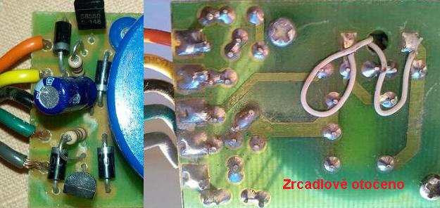

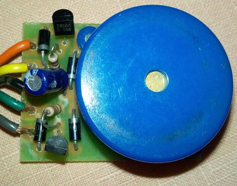

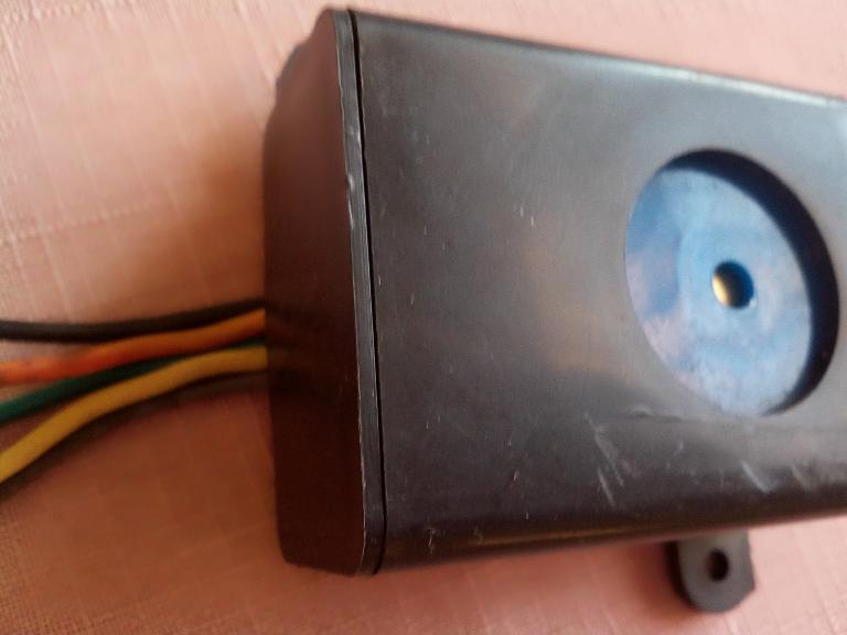

Zná někdo tento pípák - alarm, jeho typ, zapojení? Je to z vrakovaného VW Sharan. Dovoz anglie. Možná součást osvětlení.

#3 Příspěvek od Cowley »
Není to něco takoveho s diodami na vstupu?
Jsou tam 2 PNP tranzistory, ktere, kdyz sepnou, pusti z krajnich kabliku pres dalsi diody plus na obvody pod piezomenicem. Je tam na te finalove plusove vetvi i elyt proti spolecne zemi.

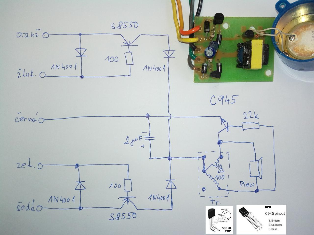

Rozkreslil jsem schema. Sloužilo to k světlům, směrovkám?

#5 Příspěvek od masar »
K směrovým světlům. Při spálené žárovce nepípalo...

Tedy černá - , oranžová a šedá + , žlutá a zelená spínaná proti - .
Vadnou žárovku to poznalo chybějícím - signálem z řídící jednotky?

#10 Příspěvek od masar »
Soemtron píše:...žlutá a zelená spínaná proti - .
Nikoliv, prostý úbytek napětí na diodách mezi B a E při dobrých žárovkách otevíral tranzistory a přes součtové diody napájel pípák s tranzistorem C945.
