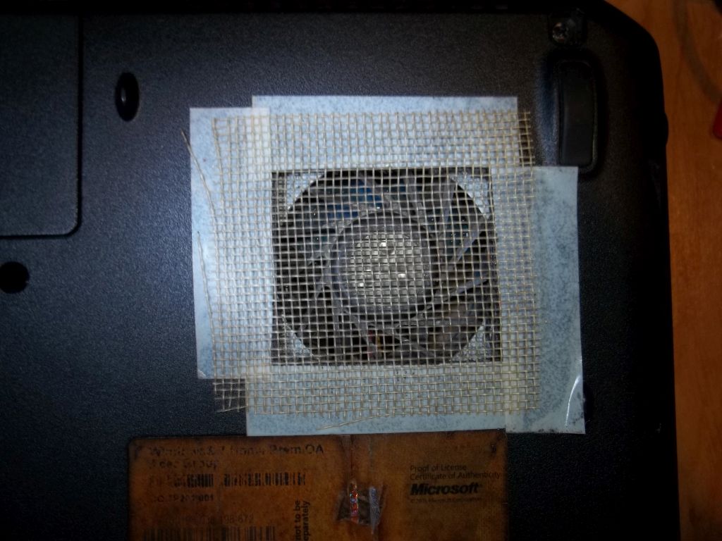

Pred casem jsem si prinesl ze SD tento notas rady Aspire. Zvlastni bylo, ze na spodni desce nebyli vylisovane nasavaci otvory vzduchu pro ventilator. Teplota podle AIDA64 dosahovala az k 90℃. Ale nevypinal se. Tak jsem vyrizl nasavaci otvor a teplota v klidu cca 34℃. Provizorne to mam viz foto.
Je to mozny?

Tu som opravoval známemu notebook. Zakryté rebrovanie chladiča-výstup teplého vzduchu kúskom plastovej fólie:
https://svetelektro.com/modules.php?nam ... e9959c9493

Pokud je disk puvodni, tak ma nabehano necelych 11000 hodin. Je tam Hitachi HTS543232L9A300 a tuhle znacku Acer pouziva.
Příspěvky: 37419
#4 Příspěvek od rnbw »
Niektore notebooky nemaju zospodu nasavanie (asi kvoli prachu), ale zvrchu cez klavesnicu. A potom nejaky cinsky 🤐 vyrobi klavesnicu, ktora je cela podlepena foliou a nasavanie nezostane ziadne. Pred par dnami som mal v rukach novu klavesnicu (na HP), ktora sa nedala namontovat, lebo cinsky 🤐 ju vyrobil s mensimi zavitmi ako original.

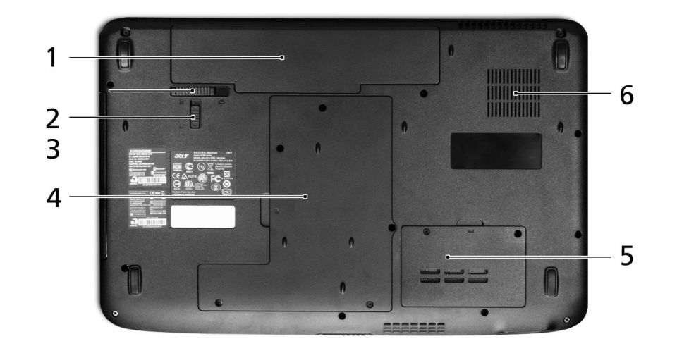

Prikladam foto jak nasavaci otvor na mem Aceru puvodne vypadal. Jenze pruchozi nebyl. Otvor č. 6 na fotce.
