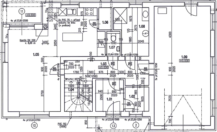

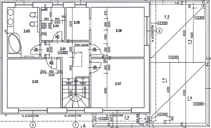

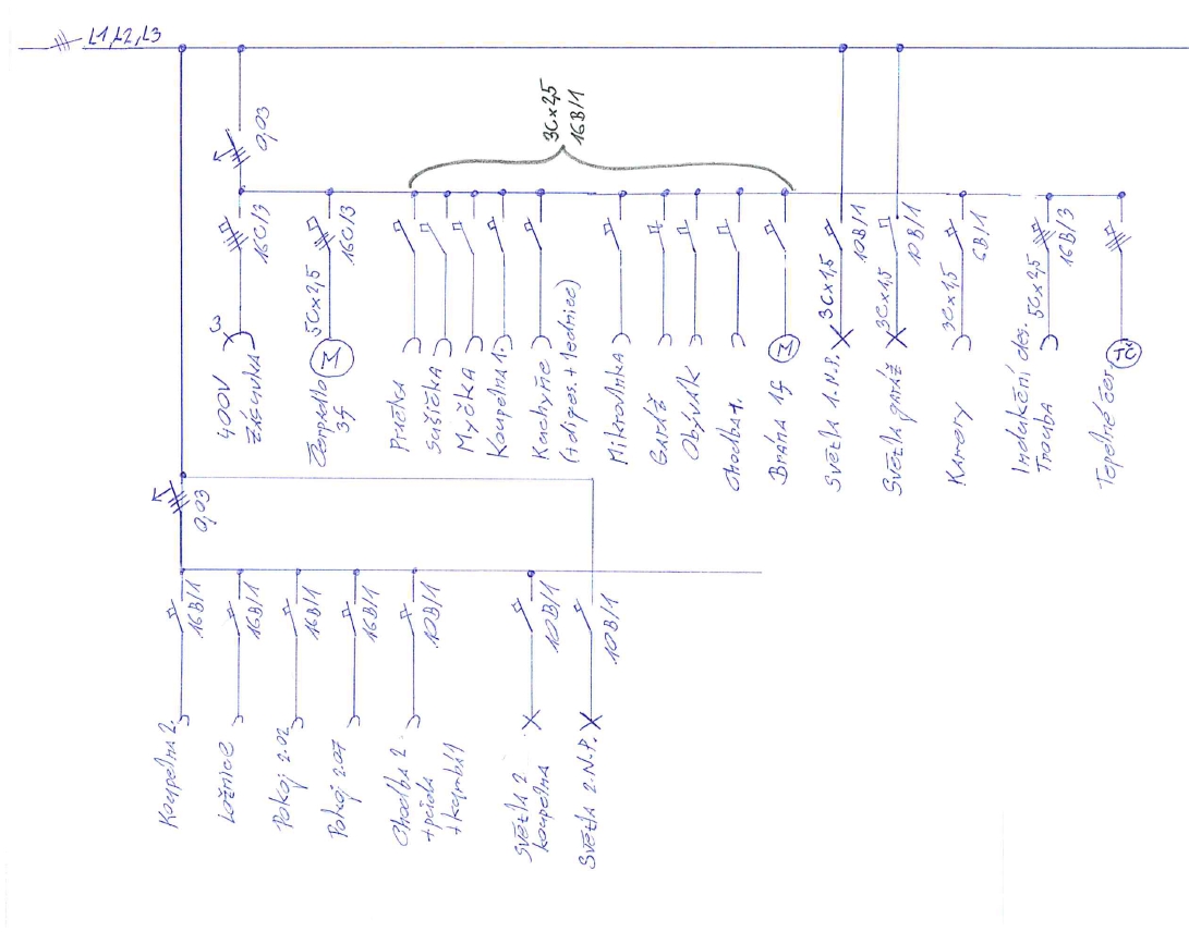

Otázky:
a)Je to takto správně pro revizi? Případně jak to změnit, aby to správně bylo.
b)Bylo by lepší dát pro tepelné čerpadlo samostatný proudový chránič?
Pozn.:
1)Jistič pro kamerový systém odeberu, je to zbytečné.
2)Světla koupelen dám přes chránič, ale ostatní světla dám nejspíše před něj.
3)Vím, že schéma, použití značek a styl kreslení není nejspíš úplně správně, přesto doufám, že význam je jasný.
2.N.P.PNG- (199.38 KiB) Staženo 187 x
1.N.P.PNG- (230.58 KiB) Staženo 229 x
rozvadec okruhy m.jpg- (270.28 KiB) Staženo 308 x
A jistič na nějakou sdělovačku dát určitě. A minim. 30% prostoru v rozvaděči navíc.

Světla v garáži bych přes chránič dal
A co nějaká ochrana před přepětím?
Vrata nebo cokoliv venku určitě přes chránič!
A pokud to není elektroměrový rozváděč, ČEZu (nebo jinému dodavateli) je to v podstatě jedno jakou rozváděčovou skříňku použijete
Ale nemělo by být jedno revizákovi jak "našvindlujete" výrobní podklady od rozváděče. S tím bych to konzultoval ještě než začnete!
Monterjirka ma predbehol...
Za 10 rokov som nestretol revizáka, ktorý by chcel nejaké oficiálne podklady k výrobe a zapojeniu rozvodnej skrinky. Základ je ale mať urobené všetko ako má byť, značenie káblov, ističov, popis zapojenia, popis svorkovníc PEN, PE, N,
N prúdových chráničov, nemať v skrinke vrabčie hniezdo, schémy čo najpodrobnejšie, fotodokumentáciu atď. Čím viac podkadov revizák dostane, tým menej bude rýpať.
Já vysloveně napsal ELEKTROMĚROVEJ ROZVÁDĚČ - toho že se požadavky ČEZ- distribuce týkají.monterjirka píše:...
A samotný "jističový" rozvodnice pak už můžou bejt po baráku klidně tři nebo čtyři - prostě kolik je potřeba, ale hlavně - ve vícepodlažním objektu bych dal minimálně jednu samostatnou pro to horní patro!!!! Bez legrace - kdo si umí představit lítání po schodech k nahazování jističů o patro níž? Nebo běhání z dílny/garáže do předsíně, kde bude mít ženská běžně uklizeno - až vás odtama požene, že jste jí bagančatama od bahna zahamtali podlahu...!!!
A kutilmile - nelituju tě
Od hlavního rozvaděče povede kabel 5x6 do podružného rozvaděče v patře. I tento rozvaděč bude vypínaný hlavním vypínačem v hlavním rozvaděči.
Spodní část výkresu znázorňuje zapojení v tomto podružném rozvaděči.
