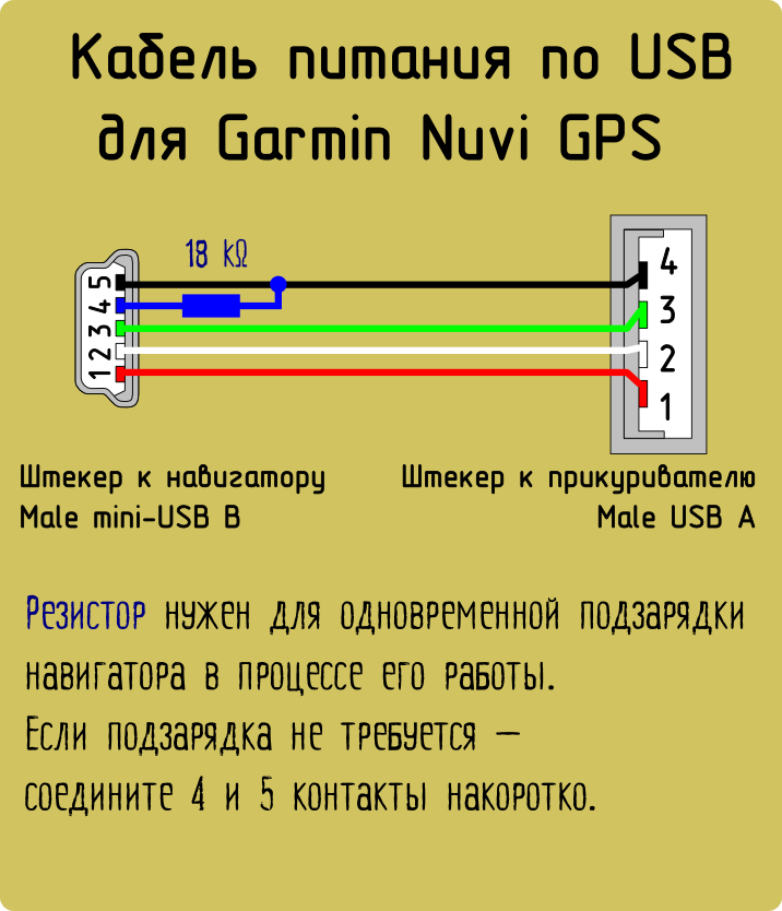

Pánové, zašantročil jsem origo napaječ a tak jsem připojil jiný, a navigace se dožaduje originálu. Na USB- pin 1 plus 5 V, pin 5 je zem. A mezi pinem 4 a 5 je odpor, a nemohu najít jeho odpor. Máte li někdo origoš napáječ, mrkněte či změřte odpor mezi pinem 4 a 5. Dík.

Zkus 10k a postupně ubírej, minimum bych si tipnul tak na 1k, míň tam asi už nebude. Normálka 10k/N potenciometr zapojenej jako reostat do série s pevným 1k odporem. A šteluj nahoru dolů - při nějaký hodnotě to musí "naskočit" ...

Toto mi vyběhlo na googlu.
(82.08 KiB) Staženo 153 x
