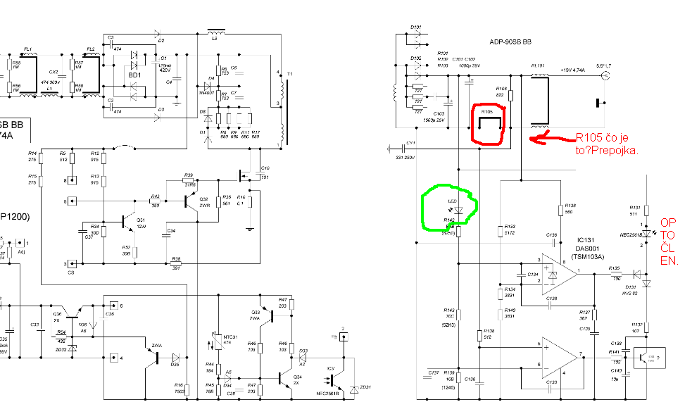

Vcera som na rychlo pripojil tento funkcny adapter po oprave na LCD TV do skratu na par sekund.Daval som na TV konektor,nepresvedcil som sa podla dosky kde je -,ale na cierny drot som pripojil -,a hnedy +.Takto to bolo do skratu.Ked som to opravil,tak uz len ledka svieti a na konektore nie je napatie.Mam na obr.myslim ze podobne schema mojho zdroja,len neviem ktora suc,by mohla byt zla.Teraz nemam vela casu na ten zdroj,pre to sa pytam ,kde by mohla byt teoreticky chyba.Ked svieti ladka,tak už za nov je len prepoj a cievka nie.Mohol zdroj poskodit aj LCD TV.dik.
Ked svieti ledka,tak by na sek.malo byt dobre napatie aj za C102.nie?Po vytiahnuti zo sieti ,svieti ledka este dlho.
Metal Gold dik este raz.Rozobral som to teraz a uz aj OPRAVENE-.

R105 je bočník a může bejt přepálenej. Pokud se dobře dívám, LEDka je přímo napájená výstupním napětím před bočníkem (je jí jedno, v jakým stavu bočník je). Na C102/C103 bys měl naměřit 19V.
