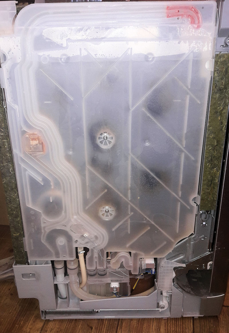

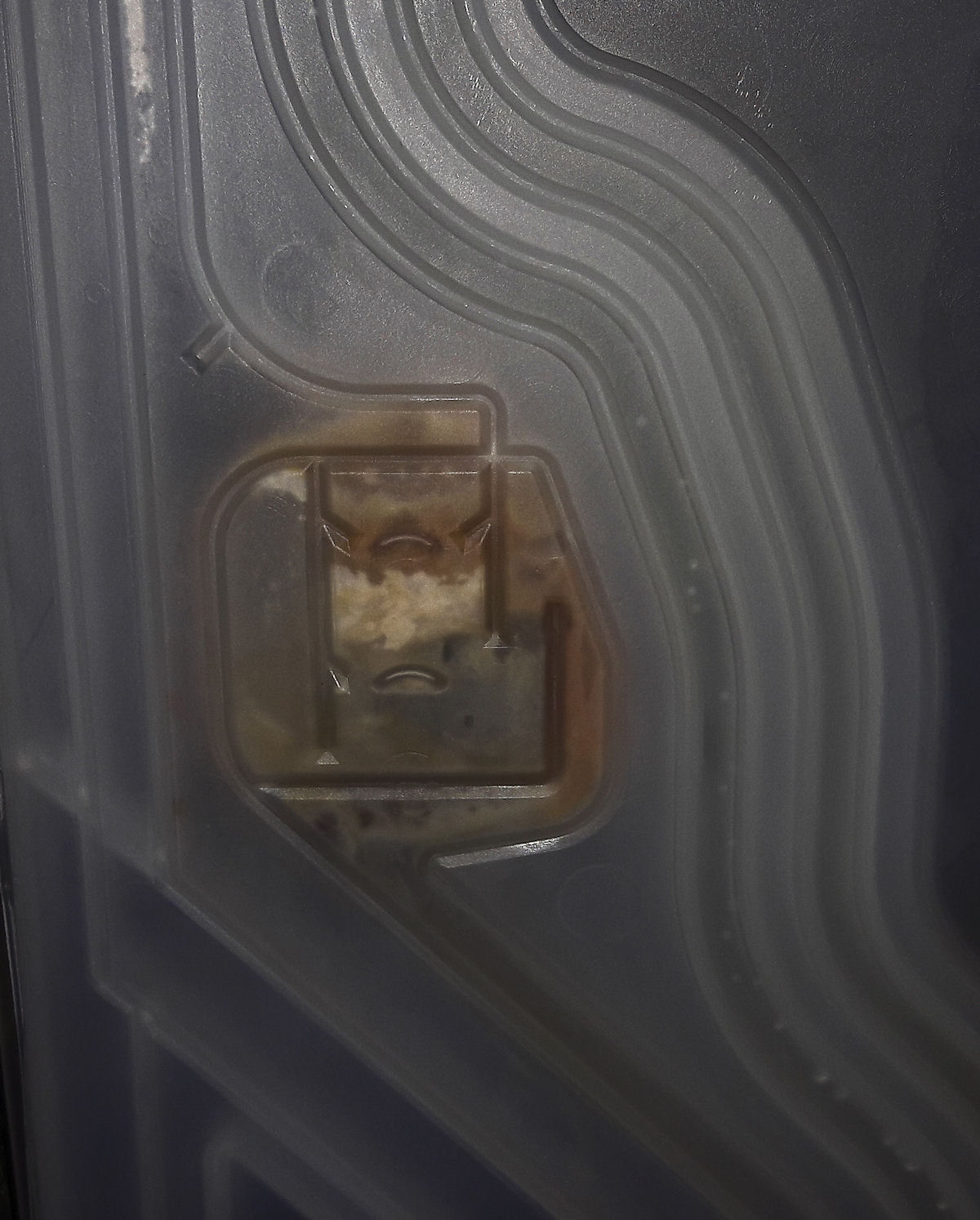

Ahoj
v labyrintu myčky jsem při vysoušení vody ze spodu myčky náhodou objevil nějakou špínu v labyrintu.
Měl bych to nějak řešit - nebo je to v pohodě ?
Díky

To bude vodní kámen. Použij na to nějakou kyselinu, třeba octovou, citrónovou, H₂SO₄, HCl, nebo colu (Coca-Cola, Pepsi; kde je kyselina ortofosforečná). Prohlídni taky napouštěcí ventil.

je v tom odvzdušňovací ventil. Pokud je zanesený, může napouštět míň vody popř špatně vypouštět. Čištění je dost problematické, protože tam jsou velmi úzké kanálky. Zdroj nečistot je sražená mastnota s mycím práškem.
hafca
Příspěvky: 4723
#4 Příspěvek od hafca »
Myčka mi špatně napouštěla a pomohl horký ocet. Ale bývá tam i takové blátíčko a to jde špatně. Něco šlo mechanicky rozrušit strkáním tvrdší bužírky a pak proplachování vodou.
