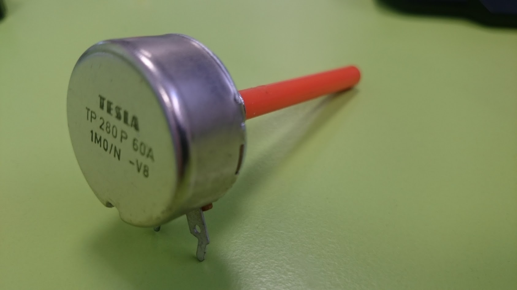

TP 280 ?
TP 280 ?
DSC_1337.JPG- (70.65 KiB) Staženo 243 x
tady je katalogový list:
https://www.es-ostrava.cz/pdf/katalog_c ... _289NN.pdf

Jediný, co je na poťákách řady 16x dobrý, je ta skoro nezničitelná dráha.
Kdyby měly TP28x segrovku na hřídelce, co by zabránila "proboření" hřídelky a zničení dráhy, byly by to celkem robustní poťáky.
Ale ani po tolika letech nejsem na 100% přesvědčený, že jednoduchý, byť uhlíkový jezdec je dobré řešení. Poniklovaný sběrač to samý.

Co je standart a co už je nestandart, si ES určují sami.
Ochotná paní na odbytu Vám sice řekne, že Vám požadovaný, exponenciální tandemový potenciometr rádi poskládají /a nevyjde ani zas tak draho/, ale protože 2xE není standardní nabídka, tak si jich musíte objednat 100ks. Dozvíte se taky, že standardní nabídka je N,G a semtam Y. Jako za starých dobrých časů.
Příklad: TP289D 60A 50k/Y+50k/Y 2dB je už nestandart.
Stejně tak je nestandartem TP283, pokud jej potřebujete někde nahradit. Tož tak.
