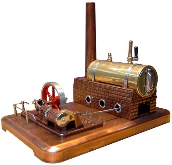

Ahoj mám tu na vás jeden takový nevšední dotaz,mám doma tento parní stroj,
a řeším jak udělat ohřev vody ve válci pomocí elektřiny,napadlo mě umístit nějáké těloso dovnitř ale nevím jaký výkon ani jaké,ale chci to max. na 24V
jak by jste to udělali vy?

Tak bych do topeniště zasunul výkonový odpor na 24V. Jaký? Musíš odzkoušet. Začal bych tak s deseti waty. Ale bude tam na celý den dost vody?

Když tu kostku lihu zapálíš pod známým množstvím vody o známé teplotě a stopneš, za jak dlouho ji přivede k varu, můžeš z toho spočítat výkon té lihové kostky.

Na 6tém snímku píší 220V / 250W.

Dobrý večer všem. Pracuji jako technik ve firmě, která tento model či spíše hračku vyrábí. Strojek není určený k dlouhodobému provozu, rozhodně bych nepoužíval vytápění topným tělesem především z důvodu bezpečnosti. Vím, že to asi nebudete chtít slyšet, ale pro účely výstavy se dá doporučit pohon strojku elektromotorkem (s převodovkou) schovaným pod základnou. Zdraví Antares

To by nešlo aspoň mastným stlačeným vzduchem?

Se stlačeným vzduchem není problém. Pro seřizování a zkoušení sestavených parních strojků používáme i u nás dílenský rozvod stlačeného vzduchu. Také doporučuji "točit" strojek v nižších otáčkách. Jak jsem již psal, je to hračka! Zdraví Antares
