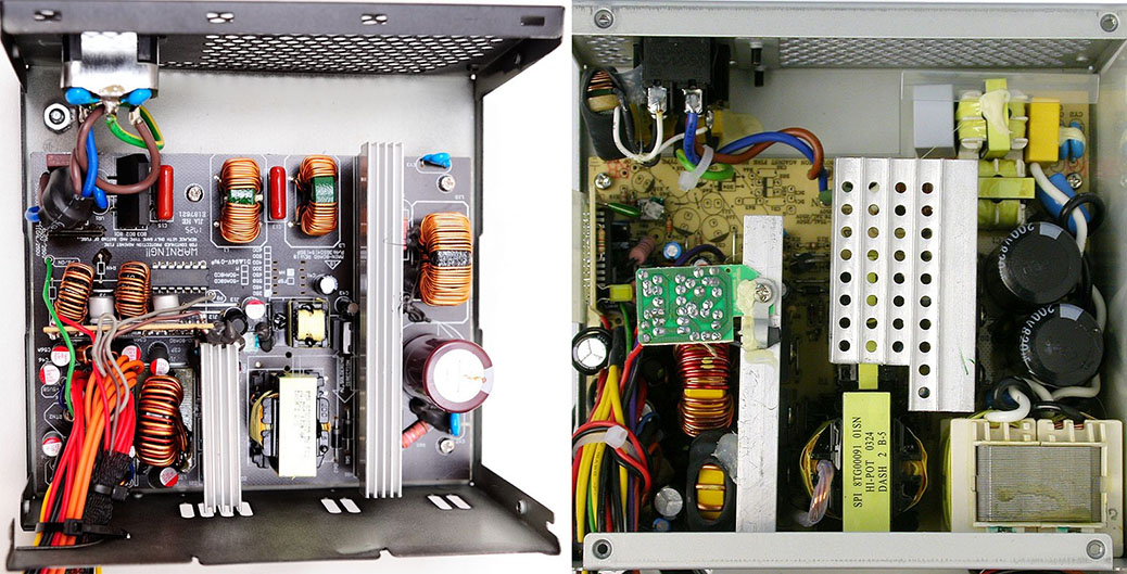

Sice u této řady zdrojů machrují s "High Quality Japanese E-capacitor Inside", ale není to všechno tak růžové.
Tady je hromada fotek, kde na vstupu je 180uF 450V od Nippon Chemi-Con KMQ 105°C, sem tam jde zahlídnout i nějaký Rubycon, ale na sekundáru je dost CapXonů a taky nějaké noname kondíky (s pevným dielektrikem).
Uplná fušeřina to není a pokud budu vycházet z toho, že se to během doby nezmění, tak by to nemusely být až tak špatné zdroje vůči ceně. Levnější Seasonicy začínají zklamávat, tak bych se přiklonil asi k těmto. Máte někdo jiný tip?

No, hele, ale zase se musí uznat, že DPS je krásně čistá a přehledná, součástky nejsou na sebe nalepený, nejsou ani přes sebe, elyty nejsou nalepený ani přilepený k chladičům, skoro žádnej silikón, žádný lepidlo. Jen ten větrák se mi nezdá bejt moc důvěryhodnej.

Mě se taky líbí v rámci výkon=cena, jinak bych ho tu ani nedával. Ten větrák by bylo to nejmenší, kdyby se musel po 2,5 letech vyměnit. Asi šli u FSP trochu do sebe.

Tak jsem jeden (s ostatní bižuterií) objednal, akorát má na sobě pečeť, jinak bych ho rozebral. Na vstupu není NCC, ale Rubycon 180u/420V (série MXG). Dále jsou tam vidět dva další Rubycony 22u/50V + 100u/35V. Ty s pevným dielektrikem na sekundáru vidět nejsou. Takže opravdu až tak nic špatného v něm není.

A když srovnám třeba ty dva Fortrony (oba 350W), které dělí 12 let, tak kdysi tam nebylo ani místo na chladič, bylo to přecpané, hřálo se to, ventilátor musel fučet atd.
