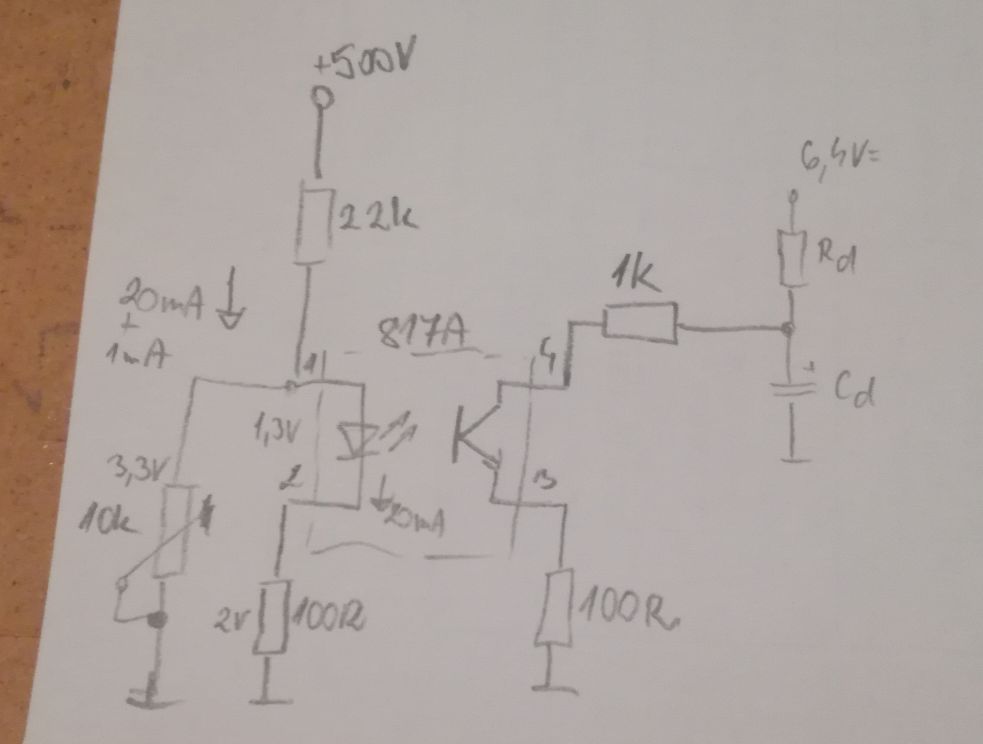

riesim problem so snimacom napatia, ktory by sluzil ako overvoltage protection.
Potrebujem snimat napatovu linku, ktora moze nadobudat hodnoty 0-500V, s tym, ze pri cca 480-490V by vybavila ochrana. Malo by to byt oddelene galvanicky, cize asi idealne optoclenom (OC).
Mal som navrhnute riesenie s OC (817A), s rezistorom medzi power line a anodou LED OC. Regulacia (trimer medzi A LED OC a GND) je velmi obmedzena, a v podstate simulacie zataze na optotranzistore OC - LED, svietila uz pri cca 100V...

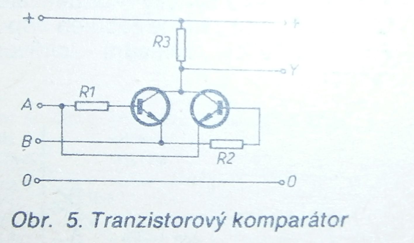

Premyslal som nad jednoduchym tranzistorovym komparatorom, ale narazam na limit vysokeho napatia.
Potrebujem cim jednoduchsie riesenie, presnost to nemusi mat velku.
Neriesil niekto nieco taketo?
Dakujem.

Pokud tam je střídavina, tak nejdřív trafo a za něj usměrňovač, dělič na malým napětí a zas komparátor.
Ani v jednom případě se neobejdeš bez tepelně stabilní napěťový reference - samotný zenerky jsou moc utíkavý s teplotou a navíc šumějí, lepší je nějaká integrovaná referenční "dioda" - TL431 minimálně, kdybys to chtěl jo echt stabilní, tak REF10 a podobnou součástku.
