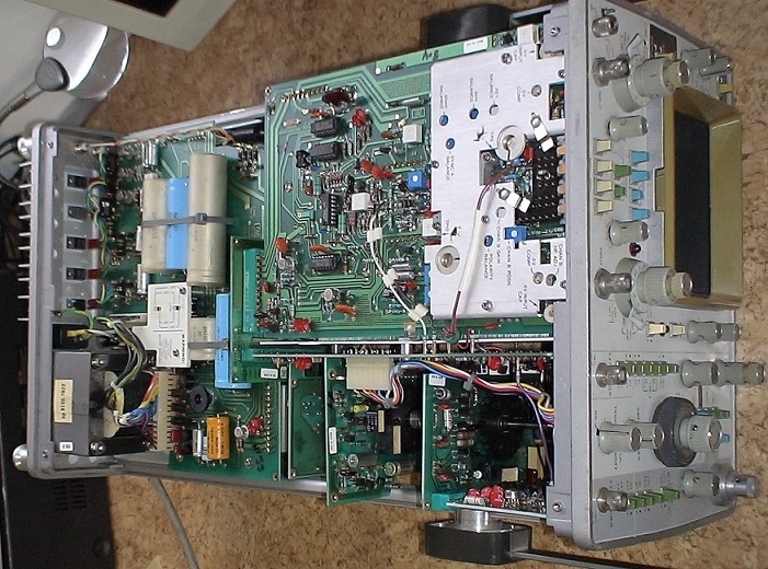

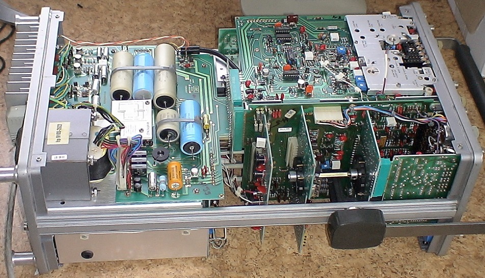

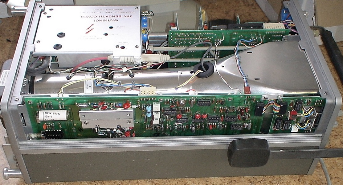

Jinak můj Milášek, poprvé jsem ho rozdělal po 25 letech. Technologie z dob vývoje Space Shuttle. :lol:
(201.97 KiB) Staženo 193 x
(284.31 KiB) Staženo 194 x
(289.32 KiB) Staženo 182 x
