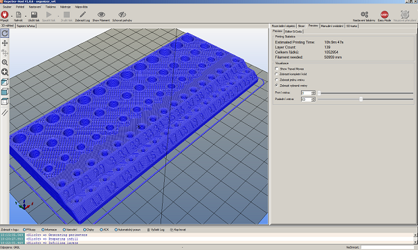

Každý STL, co ti vyplivne 3D modelář musíš rozřezat na tiskový vrstvy některým ze slicrů, jako je třeba Slic3r, Cura, Skienforge a další. Můžeš to udělat samostatně a nebo pro zjednodušení použít Repetier-Host, kterej má v sobě už Slic3r a Curu zabudovanou. Repetier-Host je program, s kterým naskládáš STL-ka na tiskovou plochu, můžeš je natáčet ve všech osách, množit na víc kusů, měnit měřítko. Potom spustíš slicr a nakonec výsledek pošleš na tiskárnu buď přes USB a nebo přes SD kartu.
No a zároveň si v Repetier-host můžeš zobrazit tiskovej výsledek po vrstvách i s pohybem tiskový hlavy. Je tam zobrazený vše, včeně tiskových podpor, zobrazení perimetrů, výplní. To samý jde vetšinou i v slicru.

Posílám screen tý simulace v Repetier-Host.

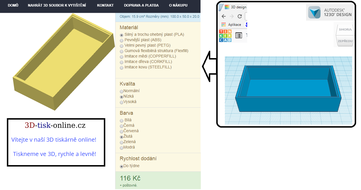

Kolega mi tiskl polokouli s dutinou uvnitř ....hezká ale po vrtání do stěny jsem zjistil že stěna není plná ale jakousi pavučinou tvořená ....
1.Dotaz jak se v návrhu ovlivné aby stěna byla plná ???
V přiloze posilám tvorbu krabice v autocad 123 a následnou kontrolu
v 3D print on line ....tam je i cena pokud si nechám vytisknout .
2. Dotaz lacinějši tisk asi nikde neseženu abych si nemusel hned kupovat tiskárnu ???
Děkuji za odpovědi
