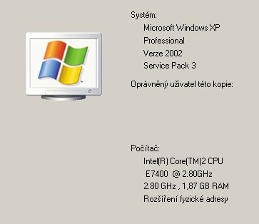

Asi se zblázním :-(
Nedávno jsem neprozřetelně nainstaloval do staršího, ale dobře funkčního PC, antivirák AVG.
Ihned po instalaci se PC dost výrazně zpomalil.
Nakonec jsem si řekl, že tedy na celé AVG kašlu, zase jsem jej odinstaloval.
Ale zpomalení počítače už zůstalo!!!
Třeba něco píšu, písmenka se zobrazí se zpožděním 10 sec.!
Přitom to není zas takové ořezávátko, viz screen vlastností.
V Task Manageru je největší žrout Firefox, který si vyhrazuje kolem 50% a přes 600 MB RAM.
Ale většinou jen když si třeba pustím Youtube.
Je možné, že se to instalací a odinstalací AVG tak domršilo? 8O

Každý antivir zpomaluje hlavně práci se soubory - s diskem. Aby prodloužil takto extrémně reakci systému při psaní textu, to by se mohlo stát jen, pokud by nestačila paměť. Ale 2GB pro XP stačí. Pro Win7 32b by to bylo na hraně.
Reinstal XP je za chvilku...
