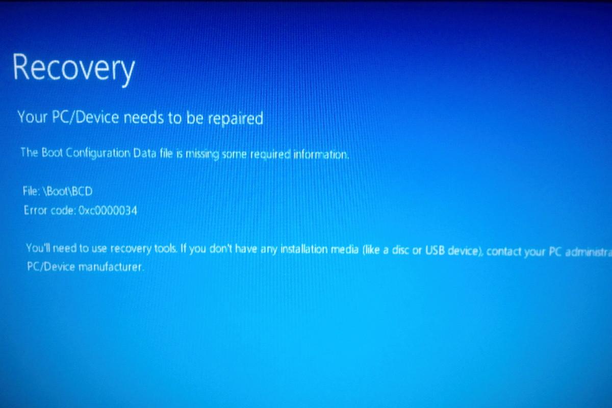

Mám doma jeden PC s Win10 který tak nějak normálně fungoval. Teď se asi měsíc nepoužíval a byl vypnutý. Dnes při pokusu o zapnutí nejprve naběhla čistá plocha bez ikon a nešlo s tím nic moc dělat. Po tvrdém restartu se prakticky ihned po naběhnutí obrazu na monitoru zobrazilo tohle. Udivuje mě že se tato hláška zobrazí hned jako první obraz na monitoru - LED na monitoru se rozsvítí zeleně a cca po 3s poté se z černé obrazovky zobrazí hned tohle. Je mi divný že neproběhne taková ta úvodní obrazovka kde se nabízí možnost spuštěníí SETUPu, načítá RAM atd. prostě nic. Nepomůže teď už nic opakuje se tohle po každém zapnutí. Pokud držím DEL tak ale setup naběhne. Setkal jste se s tímhle někdo? Asi jedině zkusit přeinstalovat systém že?

Zkus vstup do safe mode, u Win 8 a výš je to myslím Shift+F8. Třeba to dělalo nějakou aktualizaci když jsi to resetoval a systém se z toho neumí sám vzpamatovat. Proč taky hned reinstal? Nabootuj z instalačního media a dej opravu systému, všechno zůstane jak bylo nebo aspoň půjde vydolovat (dozajista zálohovaná) data.

Tvrdí to, že je poškozený BCD. To nenabootuje ani v safemódu, na to je potřeba najet z instalačky a z cmd opravit bootování. Buď se to vyplo v nevhodnou chvíli a nebo jsou problémy s diskem. Win10 zvlášť novějších buildů jsou na páchání sebevražd asi navržený...

Nevím jak je to u 10 ale u XP si z instalačního CD pustil konzoli pro zotavení, příkazem HELP zobrazíš seznam příkazů. Pro opravu bootování to bylo myslím FIXMBR a FIXBOOT v tomto pořadí.

Postupuj podle instrukce na obrazovce a nemáš co řešit. Nabootuješ z instalačky a na příkazovém řádku dáš
bootrec /rebuildBCD

Lze nabootovat také do nějakého live systému (např. hiren's) a BCD editorem opravit.

zkoušel jsem postupovat podle vašich rad, ale neúspěšně, takže jsem provedl novou instalaci systemu a zdá se že ok
