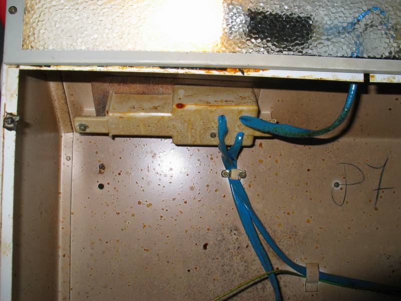

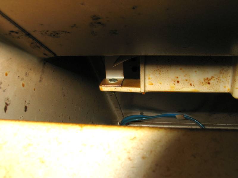

Stary digestor Norma - po zapnuti zablesk a tma v celom byte. Ked som to zmeral ohmmetrom, tak po zapnuti ventilatora nameram asi 400 ohmov. Po zapnuti istica svetlo funguje, ventilator skusat nebudem.
Potrebujem teda rozobrat zospodu vypinace - znutra tam je plastovy kryt primontovany na plechovych drziakoch - tie su privarene na hornom plechu. Je to vsak nejake divne - zospodu su len matice a ked ich otacam, tak sa tocia aj skrutky. Tie su zvrchu zo strany plechu, takze sa tam neda dat skrutkovac. Ako to vo vyrobe skladali? 8O

Blbo sa to foti, je tam malo miesta a blesk sa odraza od veci, ktore fotit nechcem...
Spredu - k tymto skrutkam sa neda dostat
(27.43 KiB) Staženo 261 x
Zospodu
(59.46 KiB) Staženo 291 x

To ze spodu jsou matky? - jestli ano, tak šroub bys mohl podržet nožem, jinak bych zkusil bit v očkovým klíču a pak ručně vytočit bitem. Jinak když budeš těma matkama točit tak i přes to, že se protáčí ty šrouby, tak ta matka povolí.

Ano, zospodu su matky a navyse s vejarovou podlozkou.
