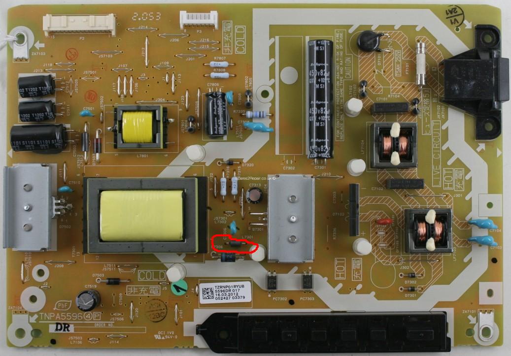

Zdravím vás Pánové..Kutil soused mi donesl tuto tv,že mu z ničehi nic zhasla..Prý ji rozdekloval a byla v háji pojistka..Co jiného ho nenapadlo,než naletovat jinou a zapnou to..Samozdřejmě,znova shořela,tak ji donesl pak ke mě..Samozdřejmě byl prošlehlý tranzistor,proto lítala pojistka,jenomže jde o to,že po jeho výměně tv stále nic..Nesvítí ani kontrolka STBY..Proud jde k tranzistoru a dál nic..Netušíte,co by mohlo odejít dále?Přikládám desku s označením TNPA5596 ..Servisní manual mám,ale moc v tom nelítám..díky za rady..

Ze by vsetko zapojene v jeho GATE - odpor, riadiaci IO?

A možná i v Source. A jestli dal soused bytelnou pojistku, tak i vinutí trafa.

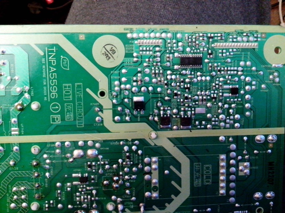

Je to vůl,co mu říct..Již sem několik opravoval po šlusu tranzistoru(sencory,ecg,samsung) a vždy to běhalo,jenže pokud po zkratu zas napral zkrat,tak vážně nevím..druhý den laboruji..Main by to nemusel odnýst,né?Posílám foto zespodu..tam sou nějaké trandy,ale jen dvounožkové..jestli ty by něco mohli souviset..ale zkratlé nejsou..Pojistku dal,co píší na desce (5A)

nějaké trandy,ale jen dvounožkové.... Tak to by mě zajímalo, co s tím hodláš dělat :P

V kroužku jak mám na desce,naměřím přes 200voltů,od tama to jde na trafo,ale to větší a za ním nic nenaměřím..ale stby trafo je to menší,né?Nebo to jde nejprv z toho většího proud?

To s těmi dvounožkovými trandy je tak boží, že to asi dám v práci na nástěnku :-) Když se podíváš na desku z libovolné strany, tak uvidíš takovou hodně tlustou bílou čáru, tu ti tam jako servisákovi konstruktéři udělali, abys věděl, kde ji koupíš rovnou ze sítě a kde už je to galvanicky oddělené a proto si musíš sáhnout oběma rukama :-) A když se z hluboka zamysliš, tak si všimneš, že přes tu tlustou bílou čáru jde jen jedno trafo, tedy standby jde nutně také přes něj a to druhé trafo je pro podsvit. Tudíž je tam zdroj jen jeden. Pokud přečteš označení z řídícího IO, tak se ti k němu možná podaří najít datashet, v němž jsou obsaženy veškeré potřebné informace pro úspěšnou opravu. Pokud datasheet nenajdeš, tak opravu musíš provést jen na základě zkušeností, které zřejmě nemáš. Klíčové je být schopen koupit nový řídící IO, protože ten původní je na 99% po smrti, pokud je rozstřelený snímací rezistor proudu v source fetu, tak je IO mrtvý na 100%. Je třeba zkontrolovat všechny součástky mezi budící nohou IO a gate fetu a všechny součástky mezi current sense rezistorem a příslušnou nohou měření proudu. Dále pak celou cestu, kterou tekl zkratový proud, tedy zejména graetz. Pokud bys tomu výše dokonale nerozumněl, tak to nech opravit někomu jinému, jinak to ještě více rozvrtáš, nehledě na možný úraz el. proudem. Zkoušení přes žárovku je doufám samozřejmost.

Lubanec píše:...Posílám foto zespodu..tam sou nějaké trandy,ale jen dvounožkové..
Až najdeš třetí nohu těch tranzistorů, posuneš se o kousíček dál, ale na opravu toho zdroje to furt nebude stačit. Nevidím žádný rozdíl mez tebou a tím předchozím "opravářem.
