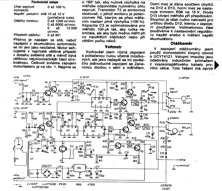

Bydliště: okr. Vyškov

Tohle se řešilo v projektu Motortester, AR 7,8,9/1987 - viz sekce Voltmetr v připojeném obrázku.
PF
