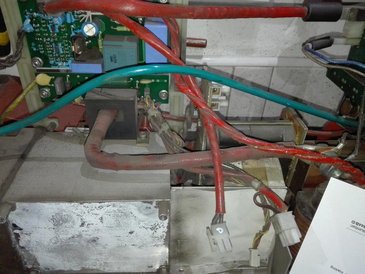

Zdravím vespolek. Mám pár otázek ohledně opravy TIG invertoru (viz nadpis).
Ze začátku řeknu, že svářečku jsem získal zdarma a tak pokud bych se s cenou dostal do 2000,- bude to ok. :)

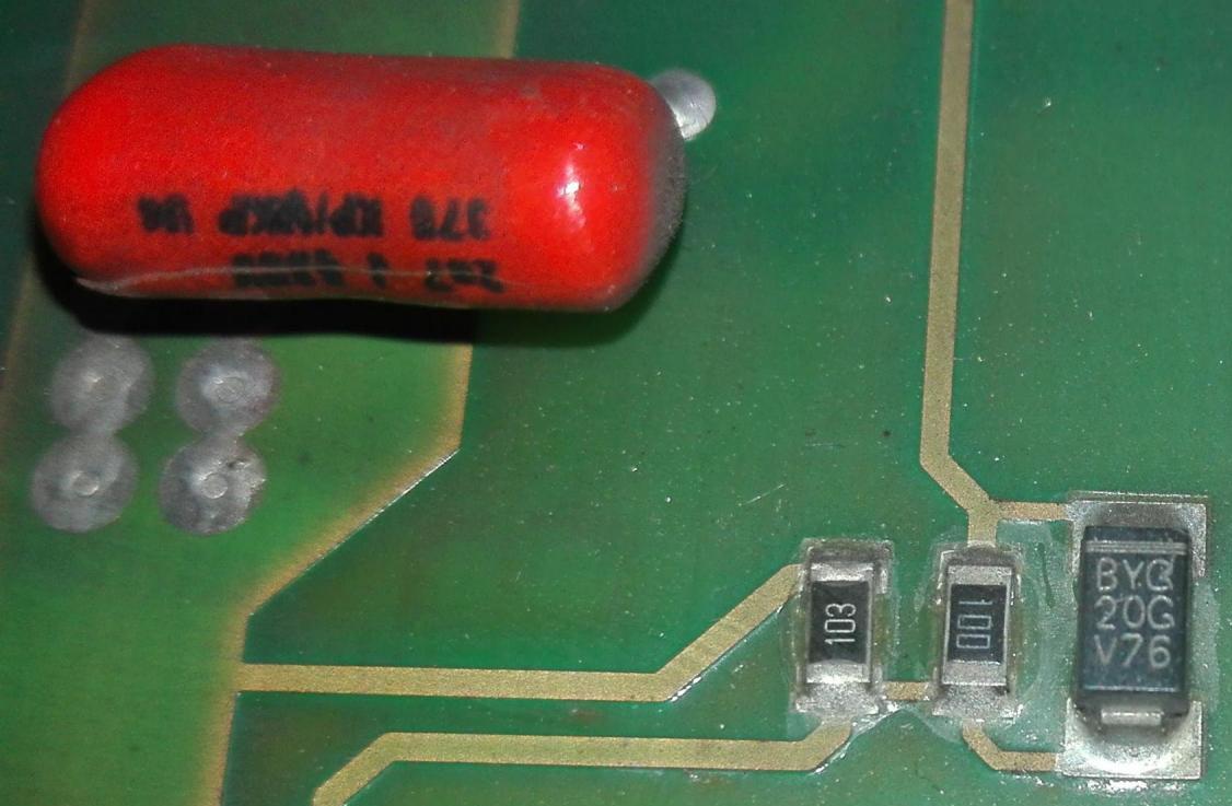

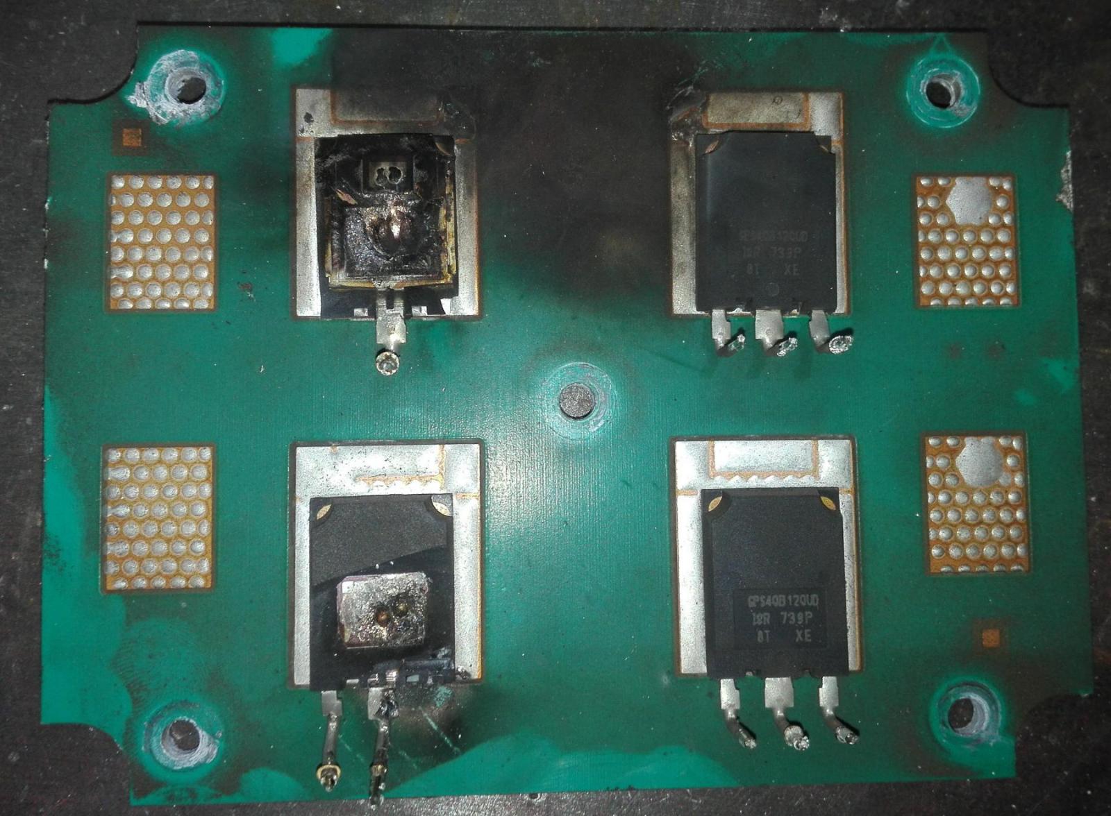

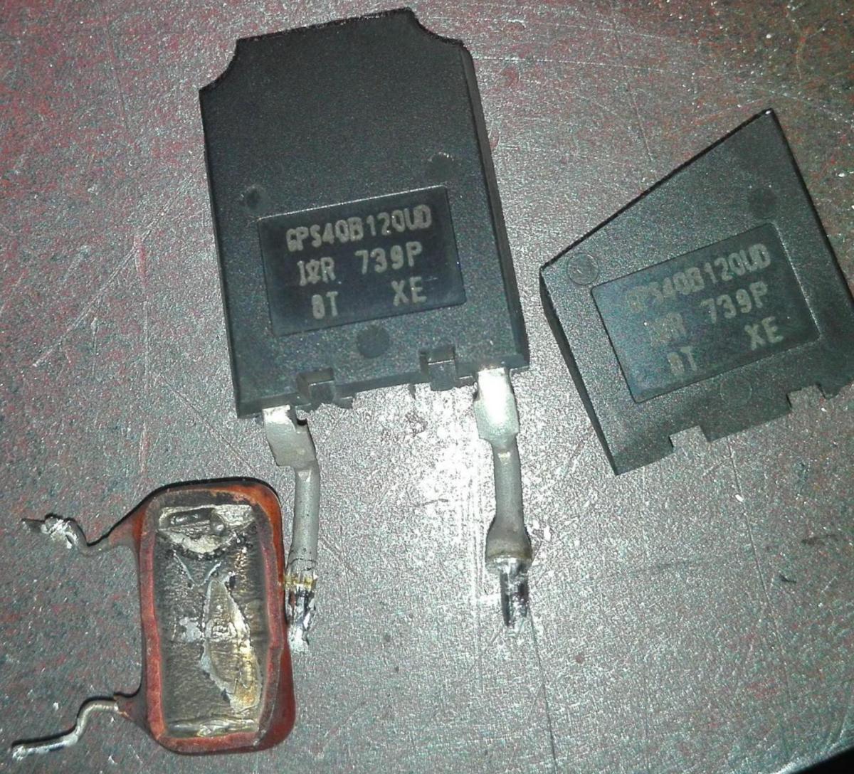

Teď k věci. Po první obhlídce jsem zjistil vypálené součástky pomocného zdroje. Pár SMD odporů, jeden IO a jeden mosfet. Ty jsem vypátral z jiné funkční svářečky, která je o model níž (160T) a nahradil. Dál jsem zjistil odpálené všechny IGBT (4x) plus minimálně 2 kondenzátory - viz foto.
Má otázka zní. Má cenu kupovat nové IGBT (případně jaké) + ty kondenzátory a čekat zda to půjde nebo ne? Svářečka byla nejspíš prokostřená při svařování (projel jejím obalem svařovací proud). Co ještě případně vyměnit nebo na co si dát pozor?
IGBT by měly být GPS40B120UDP - prosím o potvrzení
Kondenzátory pak 2n7 J 1000V - prosím o upřesnění

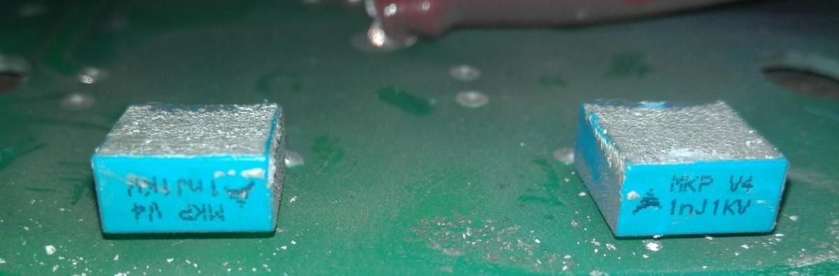

Pak jsou tam ještě dva modré kondenzátory 1nJ 1kV - ty asi taky preventivně vyměnit.
Dále je tam SMD diody BIG20G, které jsem měřil a vypadají Ok, ale vzhledem k ceně bych je dal asi taky nové.
No a nakonec poslední, otázka. A to jak ty případné nové IGBT napájím zpět na tu chladící desku? Je to asi 3mm silná hliníková deska.
Díky za případné rady. :)

IGBT naletuješ s předehřevem, to znamená položíš hliníkovou desku na plotýnku elektrického vařiče a buď to ohřeješ jen vařičem, nebo to vařičem předehřeješ a zapájíš klidně trafopáječkou nebo klempířskou páječkou, chce to něco trochu výkonnějšího, než mikropáječku. Místo IGBT zapojíš mezi emitory a hradla igbt kondenzátory, třeba 1nf a zkusíš svářečku zapnout přes žárovku, nebo řídící IO měniče zanapájíš z laboratorního zdroje. Osciloskopem zkontroluješ průběhy na "gate" straně kondenzátorů. Pokud budou OK, to znamená všechny budou obdélník se správným fázováním, aby se neseply IGBT na jedné straně můstku do zkratu, můžeš uvažovat o výměně C za IGBT. Pokud mají spodní IGBT v emitorech rezistory na měření proudu, nebo je použité proudové trafo, můžeš zkusit nasimulovat proudový signál a zkontrolovat, že IO omezí šířku pulsů. Pokud je to celé řízené procesorem, nemusí to takto vůbec jít, protože se to může z nejrůznějších důvodů odstavit do poruchy a buzení vypnout.

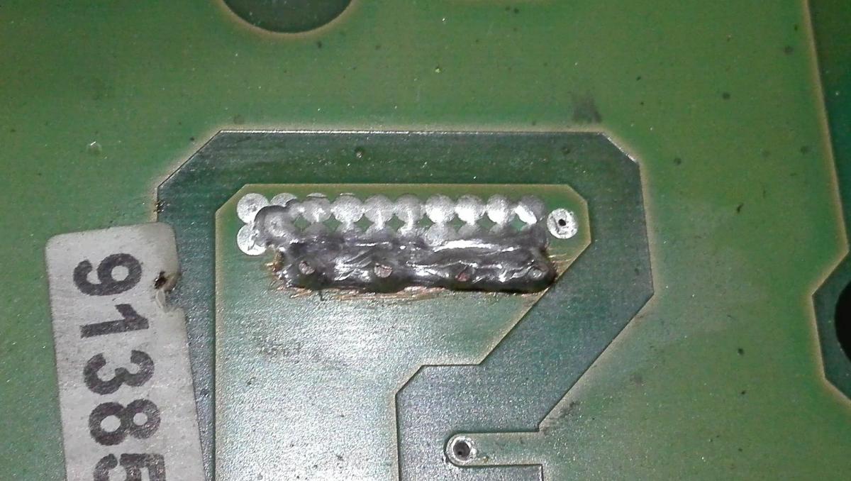

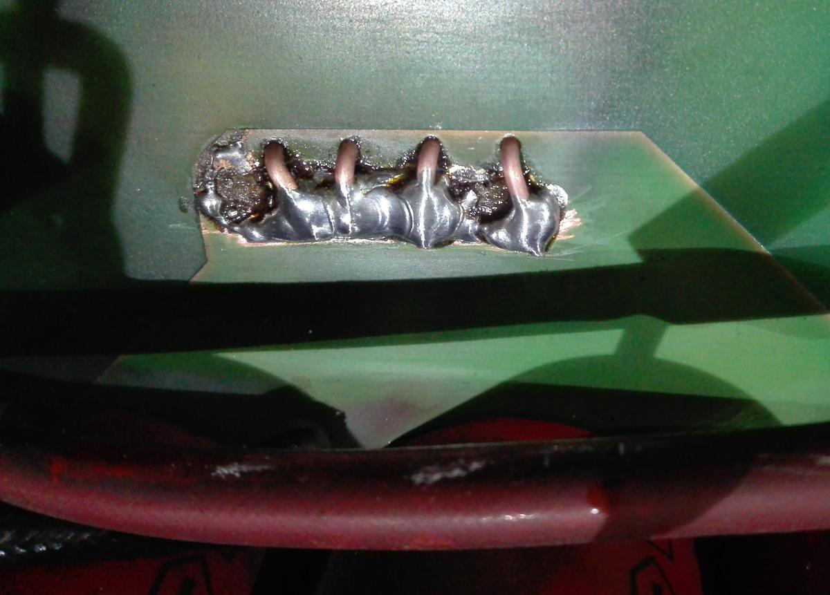

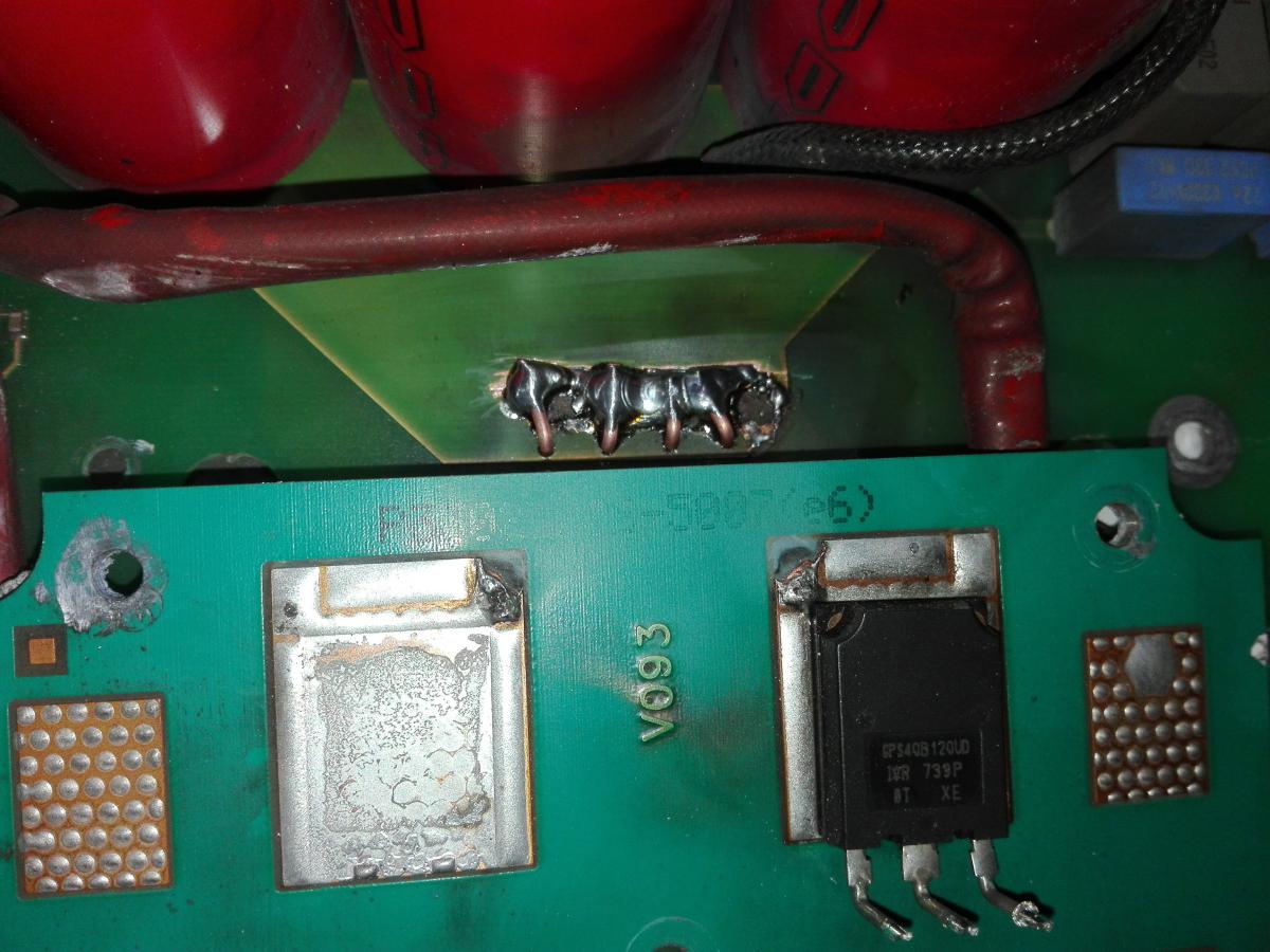

Tak dnes jsem udělal revizi celé desky - proměřil všechny kondenzátory, zkontroloval rezistory co se mi vizuálně nelíbily, proměřil zbylé IO zda nejdou do zkratu v některých vývodech. Opravil odpálený tišťák proklemováním pomocí Cu drátů. A teď čekám na zbytek součástek na další postup a případné složení.
Jako měření výstupu je použito proudové trafo.
(158.57 KiB) Staženo 214 x
Opálené místa výboje. Na základní desce a na chladící desce IGBT ...
(130.36 KiB) Staženo 161 x
Druhá strana, kde byla měď v 1/3 pryč...
(99.28 KiB) Staženo 182 x
Místo proklemování přední a zadní vrstvy, které bylo odpálené.
(118.28 KiB) Staženo 184 x

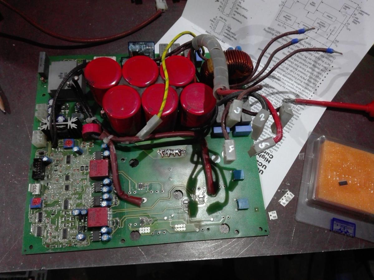

Celkový pohled na desku
(155.22 KiB) Staženo 218 x

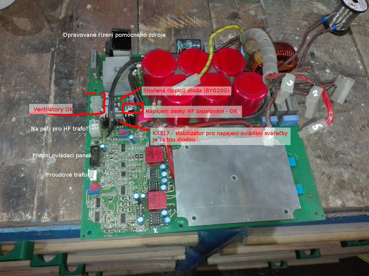

Tak vyměněny všechny součástky, považované za špatné. Včetně těch optočlěnů. Už nehoří řízení pomocného napájení, ale pro změnu shořela dioda před stabilizátorem KA317, přes který jsou napájeny obvody pro nastavení svářečky... Další výstupy z trafa jedou nejspíš správně. Je tam vyvedeno 2x napájení ventilátoru (ventilátor funguje), napájení HF zapalování a napájení řízení svářečky které jde přes zmíněný stabilizátor. Zítra ho zkusím vyměnit a uvidím...

No to asi není špatný nápad. Už to tu někdo psal... Ok zkusím vypájet ten stabilizátor a místo něj napasovat lab zdroj. Mělo by tam být jen 5V je to napájení z 90% integrovaných obvodů...
