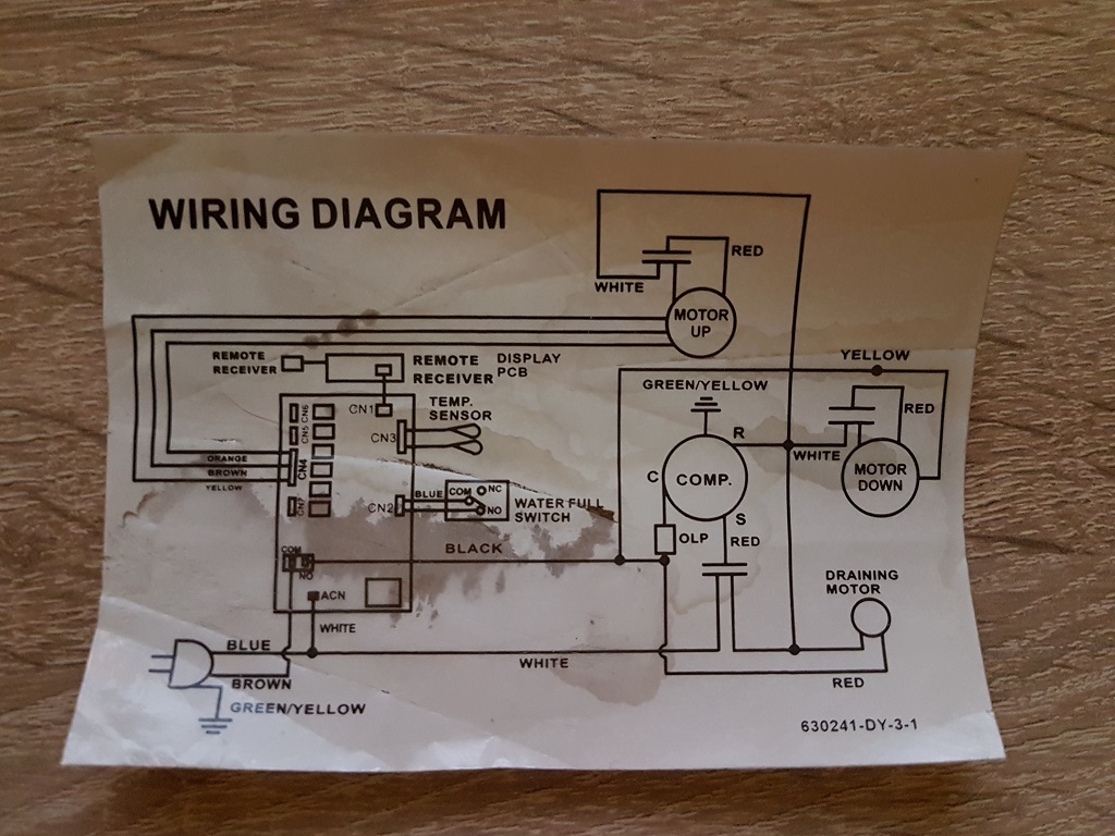

Může mi někdo poradit podle fotky jak má být zapojeno a jak to zapojeno je nyní jak to dát do funkčního stavu?
20180308_173903.jpg- Schéma

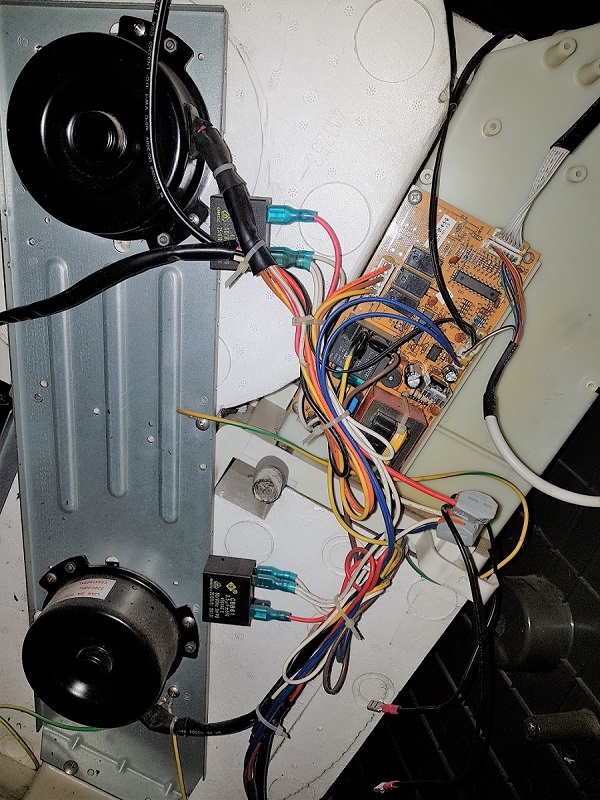

20180308_155212 (2).jpg- (255.69 KiB) Staženo 243 x
placekmilan píše:Aktuální zapojení které nefunguje - kompresor je teplý ale netopí ani nechladí.
Však samotný kompresor nechladí ani netopí. Slabá trubka co vede do kondenzátoru musí být horká dost a silná zase studená. Pokud je teplý jenom kompresor tak je buď málo chladiva ,nebo je špatný kompresor (vyběhaný ,nebo utržený uvnitř). Těžko na dálku říci. Nejlepší napojit budíky a hned je vidět co se děje.

Tam je všechno, první odkaz v googlu
Budeš měřit kabely vystupující z kompresoru proti sobě.(osobně bych měřil přímo na kompresoru ne na kablíkách).
Největší odpor co naměříš bude S a R. Mezi R a C bude nejmenší odpor a mezi S a C bude odpor větší než mezi R a C a menší než mezi S a C.
Jinak to poznat nejde. Jinak na yotube najdeš i videa kde to je ukázáno jak to měří.
