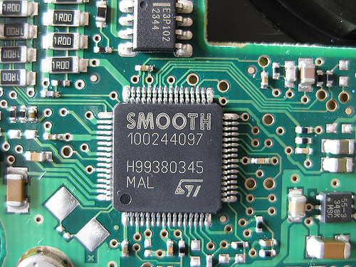

Alternativně by byl zájem o jakoukoli desku s čipem ST 100244097 , mají je některé disky Seagate jak PATA tak SATA kapacity desítek GB a asi i nějaké Maxtory. Zde ale již ne na vyzkoušení, IO by se musel k záchraně vadného disku přepájet, tedy pro dárce by to byla konečná.

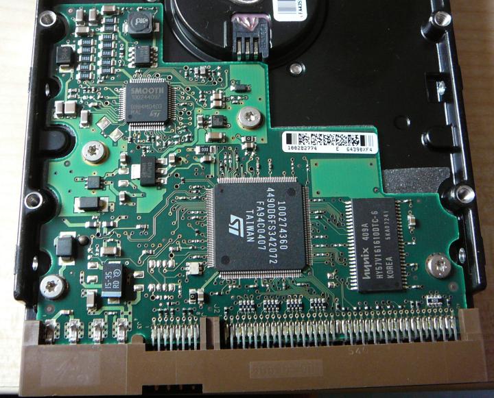

Ja mam FW 3.06 a Config: D3Y-02, takle vypada moje deska
http://rayer.g6.cz/1tmp/Seagate_ST380011A_80GB.jpg
muzes skouknout, jesi levej horni roh vypada stejne - rozmisteni odporu a civky a odpovida ten cip motordriveru SMOOTH 100244097 ? Ten shorelej FET sem uz vymenil za IR, takze neni puvodni...
Na radioburzu chodivam, pokud mi do toho neco nevleze, tak bych moh zajit...
BTW ten disk pracoval nekolik hodin v USB ramecku a z niceho nic se prestal tocit a zacal silne smrdet spalenou polovodicovinou, kdyz sem ho vyndal, tak sem tam nasel ten FET s dirou a 2 uskvareny odpory... Zdroj po zmereni nevykazoval naky prehnany napeti (11,8 a 5,0V), ale byl dost teplej...
UPDATE: Tak ten motordriver je evidentne kaput, po jeho odpajeni zmizel podezrele nizky ubytek pri mereni na 5V vetvi. Co sem koukal na ostatni sve Seagate disky, tak tenhle typ jinde nemam, pouzivaji radu jinych obvodu, treba od TI.

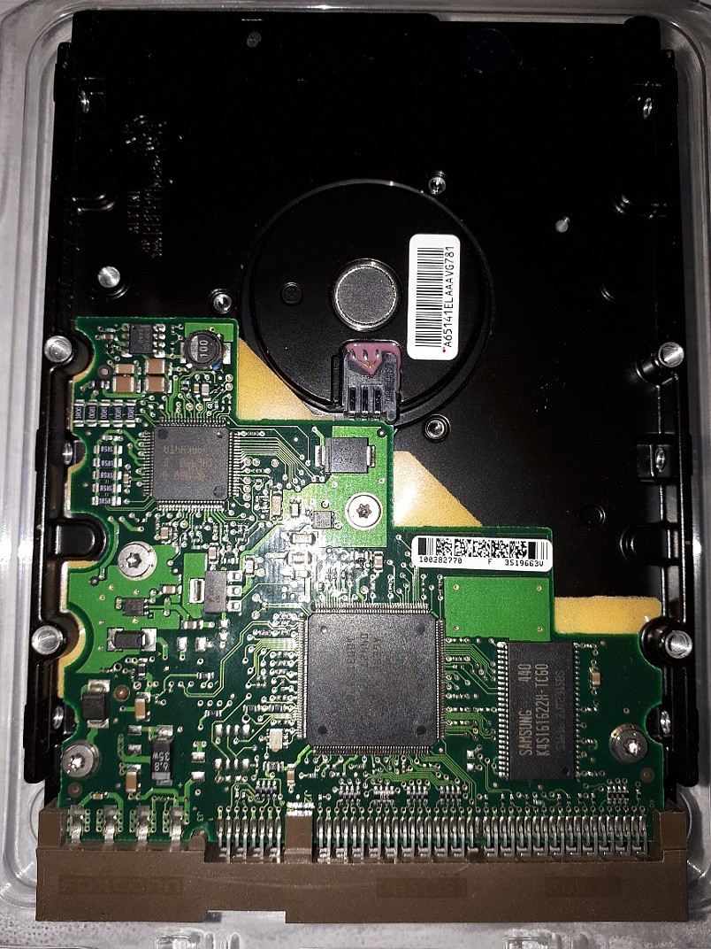

Deska vypadá trochu jinak, nevím jestli bude správně fungovat, ale můžeme zkusit. Motor-driver je jiný, SH6950.Posílám foto:
(295.32 KiB) Staženo 182 x
RayeR
Příspěvky: 1850
#7 Příspěvek od RayeR »
Aha, tak to nevidim moc nadejne. Pokud se teda dostanu na burzu, tak bych mohl vzit sebou sroubovak a maly PC zdroj a zkusit to na miste prehodit a zapnout, pokud bude zas jen cvakat hlava, tak to nema cenu zkouset dal...

Dnes jsem získal další HDD s Config:D3Y-02, FW:3.06, DateCode: 04127. Elektriku má ale stejnou jako ten můj druhý (z obrázku), tak nevím jak to ve výrobě patlali. Jeslti chceš, můžeme se domluvit a zapůjčím, možná má B.S., elektricky by měl být funkční. Kontakt pošlu přes SZ.
RayeR
Příspěvky: 1850
#9 Příspěvek od RayeR »
Tak zaver z pokusu o vymenu elektroniky od warpa (s jinymi cipy) je ten, ze v obou pripadech se sice disk roztoci, ale cvakaj hlavy, takze to asi fakt bude chtit zachovat puvodni elektroniku a vymenit motordriver. Mozna ze by se presne ta sama elektronika taky chytla... Na kolbence vzhledem k pocasi bylo prdlajs...
