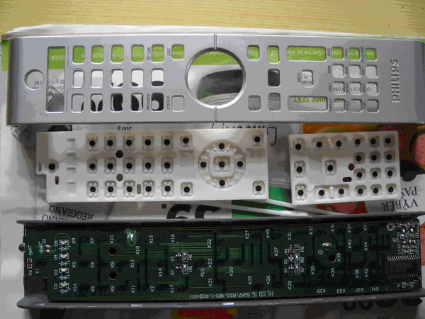

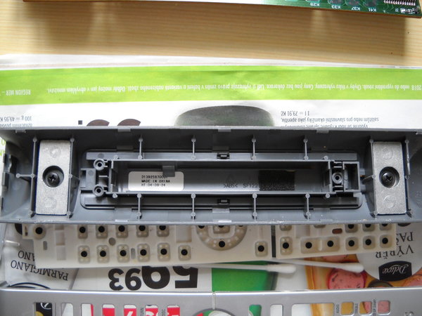

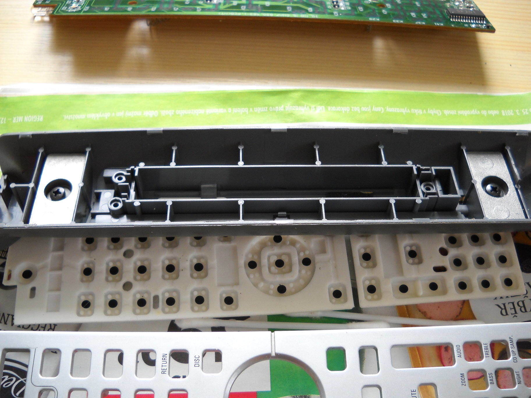

Pánové díky, vaše rady prospěšné a vše se podařilo. Použil jsem ocelové planžety z demontovaných stykačů o tloušce 0,1 mm. Měli jste pravdu, po stranách to jistilo na levo pět a na pravo také pět západek. A ve předu jedna a vzadu také jedna západka. Foto mám ale nevšim jsem si že to mám ve větším formátu a nevím jak to snížit na požadovaných 300 k. Zájemcům mohu poslat náhledy na adresu.

Dík za pomoc, posílám foto.
(97.11 KiB) Staženo 117 x
(102.4 KiB) Staženo 107 x
(288.12 KiB) Staženo 115 x
