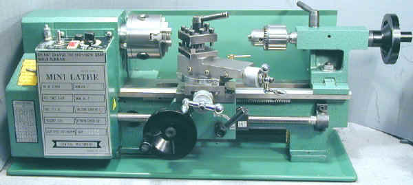

#4 Příspěvek od omegatv »
Ten potak je opačny ako bežny ,pri vypnuti prepusta a pri zapnuti sa rospoji.

Nechyba tam vyklopna krytka sklucovadla z plexiskla, ktora ma vedla zavesu nenapadny bezecnostny spinac?
Ano, potenciometer je opacne kvoli bezpecnosti. Kontaktom sa v nulovej polohe zapina rele, takze po vypadku elektriny a opatovnom zapnuti sa nemoze sam od seba rozbehnut.

To nieje ten co opravujem to je len obrazok na približnu ukasku.Te moj tu vyklopku alebo bespecnostny spinac ma a je funkcny,premerany ohmicky.
