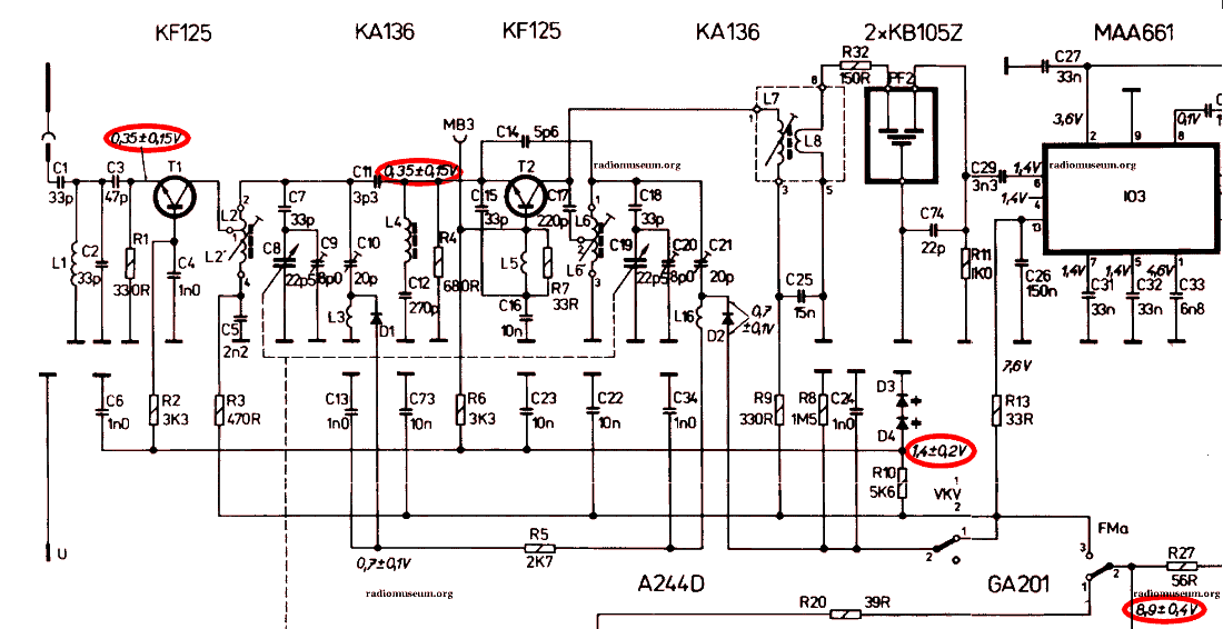

Měl bych dotaz ohledně VKV na radiu Avanti. Byl vadny mf předzesilovač MAA661. Ten byl výměněn, dále pak keramický filtr. Bohužel VKV stále ne a ne hrát. Zřetelně jde slyšet stanice pouze při přiložení měřáku na pin5 IO MAA661. Vše jsem dle dokumentace proměřil a hodnoty sedí až na tranzistory kde na emitoru není udávaných 0,35 ale 1,3V. Máte někdo nějaký nápad ? Kde hledat závadu?

To je na obou emitorech T1,2?
Je na D3,4 1,4V?

Zkontroluj napětí na D3 a D4. Pokud je tam 1,4V, měly by mít emitory max.+0,5V. :wink:
pardon, servicemane.
edit, ještě mě napadlo: měříš správně? KF124/125 mají emitor uprostřed pouzdra!

Ano na obou tranzistorech. Na diodách je 1,4 dle dokumentace za R21 8,4 V. Vše sedí až na ty tranzistory.

Ne R21, ale R27. Nezaměnil jsi emitor s bází, jak píše masar?

edit. tak ano zamenil. Takže T1 - E 0,6V B 1,3V C 7,1V T2 - E 0,8V B 1,4V C 8,1V. Takže to už také sedi.

Takže je třeba nejprve ověřit činnost oscilátoru/směšovače (T2) pomocí druhého (pomocného) přijímače FM, naladěného někde kolem 103MHz mimo stanici, s anténou v blízkosti Avanti. Při prolaďování Avanti musí pomocný přijímač zachytit kmitočet oscilátoru, což se projeví podstatným ztišením šumu, popř. zmizením modulace.
Teprve po této kontrole má smysl pokračovat.

Takže zbývá obvod vstupního tranzistoru T1. Preventivně bych ho vyměnil, bývá často vadný, ikdyž naměřené hodnoty tomu příliš nenasvědčují.
:wink:
edit: Když se anténa připojí přes kondenzátor několik pF přímo na emitor T2, měl by jít naladit silný vysílač. To jen pro kontrolu, jest-li má oscilátor správný kmitočet, tzn. stanice je na správném místě stupnice.

Po připojení antény na emitor nejde naladit vůbec nic. Nejsem tedy moc znalý v opravách rádii, ale například na Progressonu, když byl špatný filtr, stačilo přiložit hrot měřáku k výstupu z filtru a začala hrát stanice. To se mi tu nedaří. Stanice začne hrát pokud přiložím na PIN 5 na IO přičemž signál z filtru je veden na PIN 6. Má to takto dělat ?

Myslím, že pin 5 by "hrát" neměl, protože je blokovaný C32 (33n). Zkus vyměnit tento kondenzátor. :wink:
