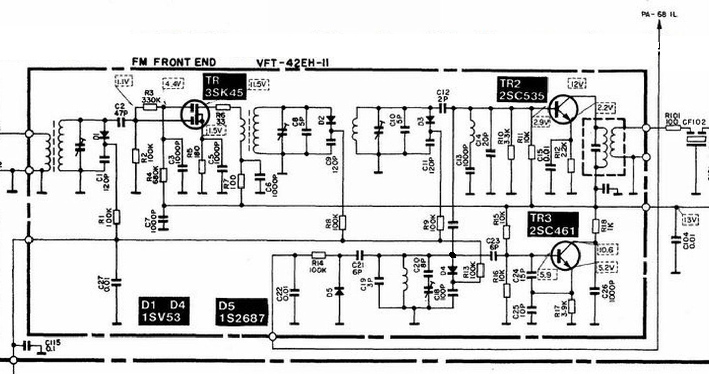

Dobrý den, od kamaráda jsem dostal vintage tuner, který jsem odzkoušel a zjistil, že nefunguje FM tuner. Všechny ostatní vlnové rozsahy AM fungují. Proměřil jsem ladící napětí + napájení vstupního dílu, které je ok. Generátor 10.7 MHz bohužel nemám, abych prověřil mezifrekvenční zesilovač, nicméně jsem sledovačem signálu prošel cestu od vstupu MF a vypadá, že signál prochází v pohodě až do NF zesilovače. Modul vstupního dílu VKV je ve stíněné krabičce, takže se na něm nedá provádět měření uvnitř zařízení. Díl tuneru jsem vymontoval, rozebral, připojil napájení 12V a oměřil napětí na tranzistorech směšovače, oscilátoru a vstupním mosfetu. Napětí dle dokumentace sedí, až na vstupním mosfetu 3SK45 kde dle dokumentace má být na G1-4,4V, G2-1.1V, D-1,5V, S-11,5V. Já naměřil na G1-4,95V, G2 -1,1v, D- 1,6V, S - 11,6V. Dá se prověřit vadný mosfet nebo změna napětí na G1 o 0,5V značí vadný tento tranzistor ? Varikapy multimetrem vypadají ok.

Pupik píše:Napětí dle dokumentace sedí, až na vstupním mosfetu 3SK45 kde dle dokumentace má být na G1-4,4V, G2-1.1V, D-1,5V, S-11,5V. Já naměřil na G1-4,95V, G2 -1,1v, D- 1,6V, S - 11,6V. Dá se prověřit vadný mosfet nebo změna napětí na G1 o 0,5V značí vadný tento tranzistor ? Varikapy multimetrem vypadají ok
skoro se mi ani nechce věřit těm naměřeným hodnotám . . .
nejdříve by bylo vhodné vědět, co je G1,G2,D a S . . .
kmitá oscilátor ?

V oscilátoru je chyba, anoda D4 je "v luftě" (není uzemněná), asi tam chybí spoj... :D

. . . tam chybí jen puntík.
obrázek vyměněn . . .

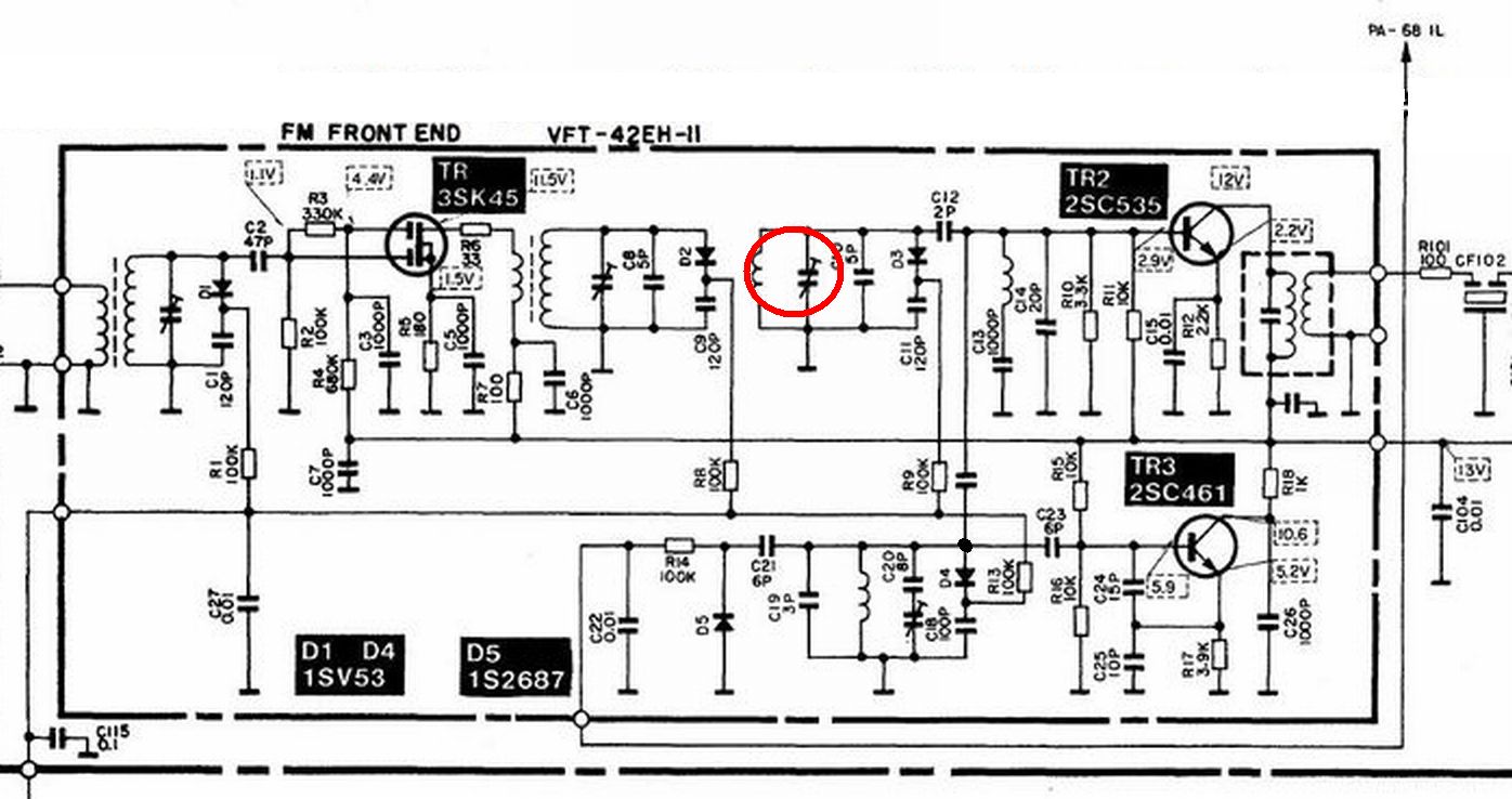

Tak už VKV tuner funguje. Nešel oscilátor, byl vadný varikap D4. Půjčil jsem si ho zatím ze vstupu (D1 )než ho objednám a doplním. Již takto je to funkční. Při zkoumání schematu, mi nesedí chybějící navázání laděného obvodu na směšovač. Myslím, že by tam měl být vazební kondenzátor. Jinak tímto děkuji za pomoc v nasměrování v diagnostikování závady.

Pupik píše:...Při zkoumání schematu, mi nesedí chybějící navázání laděného obvodu na směšovač. Myslím, že by tam měl být vazební kondenzátor...
Myslíš správně, ale špatně vidíš. Je to C12 (vazba z tebou zakroužkovaného obvodu) a vazbu z oscilátoru představuje ten neoznačený kondenzátor ve schematu (od anody D4).

Spíše jsem měl na mysli neoznačenou cívku - vazbu, kterou jsem zakroužkoval, jakým způsobem je navázaná na výstup mosfetu, nevidím vazbu v návaznosti. Oscilátor mi je jasný. Kde se v ČR dají objednat potřebné varikapy ?

Jedná se o laděnou pásmovou propust, kde vazba je realizována vzájemnou polohou cívek laděných obvodů - indukčně kapacitní (doporučuji nesahat).
