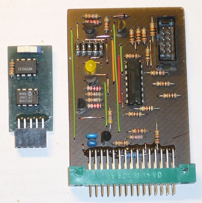

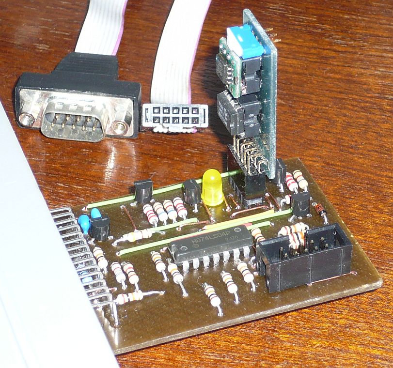

Tak som vyrobil niečo nové, a nedá mi sa nepodeliť s ostatnými. Je to externá pamäť simulujúca pásku, určená pre Didaktik M, Gama, ZX Spectrum, a kompatibilné počítače, ktoré majú buď zabudovaný, alebo pripojený interface 8255.
Mám tu peknú zbierku starých BIOS čipov z PC, teda serial flash 1 Mbyte až 4 Mbyte, a tak ma napadlo vyrobiť z nich niečo užitočné. Krycí názov TAPaTAPa. Projekt začínal takto:
Malá elektronika pripojená na interface (TTL), na ňu by sa napájala "páska", teda krabička s dvoma flash obvodmi a jedným prepínačom (ochrana proti zápisu). Dvoma preto, lebo jeden (24LC04) by uchovával pozíciu na páske (tá by sa prepísala po každom čítaní), a prípadne aj nejaký popis pásky, názov a tak. Druhý napríklad 25Q32, by obsahoval samotný TAP súbor s hromadou hier. Prepínač pre ochranu proti zápisu by bol napojený na pin WP (write protect). Samotný 25Q32 by sa naprogramoval v programátore na PC.
Obslužný program by bol v ROM a nahrádzal by klasickú LOAD rutinu. Fungoval by takto: prečítal by pozíciu pásky z 24xx (3 byty), z 25xx by prečítal prvé dva byty z tejto pozície (dĺžka bloku v TAP súbore), pripočítal ich a uložil naspäť do 24xx. Tým by sa pozícia posunula na nasledujúci blok na páske. Z 25xx by načítal blok ako klasický LOAD (alebo VERIFY). Keby sa dĺžka bloku rovnala 0 alebo 65535, páska by sa "pretočila", teda by sa nastavila pozícia 0. Nakoľko prázdna eeprom obsahuje samé #FF, nebolo by treba nič upravovať, na konci TAP súboru by sa sám vrátil na začiatok.
Momentálne je už hotovo, projekt je dokončený, tu je výsledok:
(157.45 KiB) Staženo 206 x
(93.05 KiB) Staženo 229 x

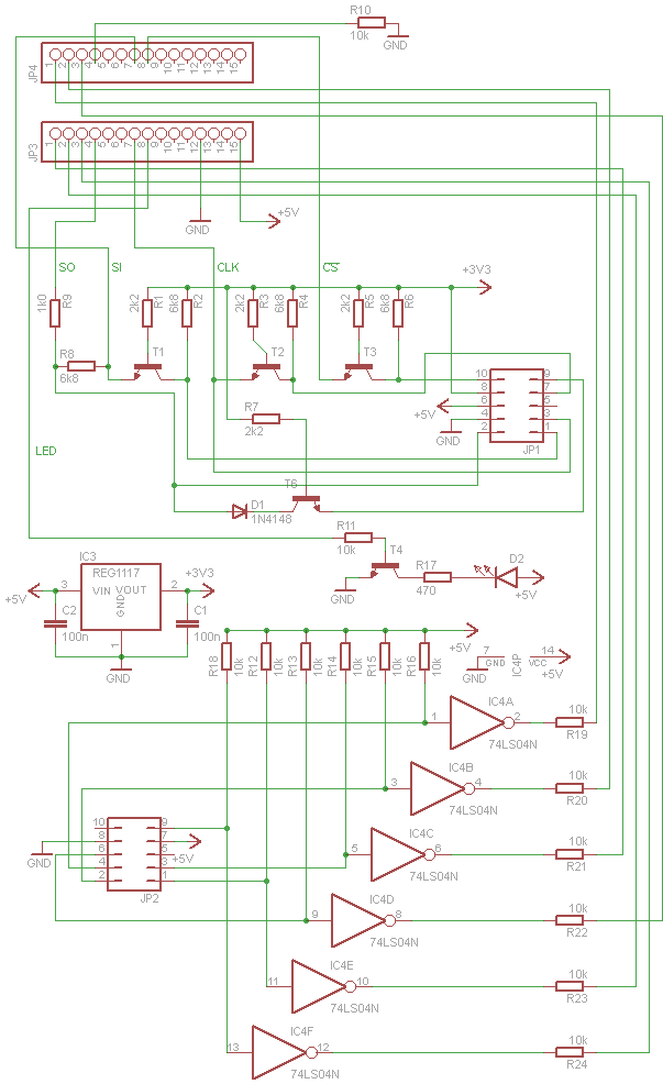

Ešte schémy a popis konektorov. Kto by to chcel v EAGLE, nech sa ozve.
(4.53 KiB) Staženo 202 x
Nesedí číslovanie pinov konektoru hore...
(15.99 KiB) Staženo 220 x

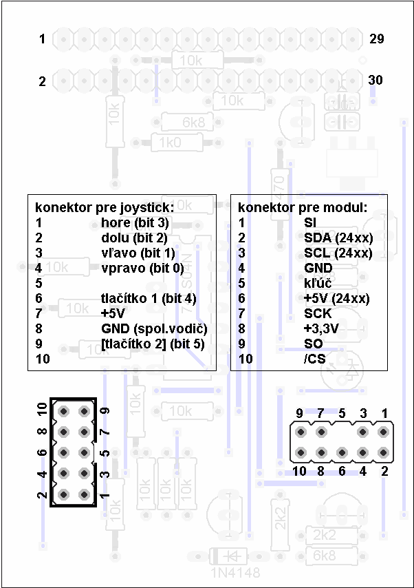

Ako vidno, stačí vyrobiť vhodný kábel, a 25xx sa dá programovať priamo v module.
(49.42 KiB) Staženo 224 x
