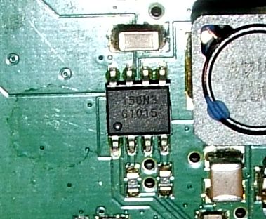

Donesl mi známý nějaký IP STB, že přestal fungovat.
Značku nevím, dostal jsem jen holou desku.
Něco do něj zateklo, tak jsem jej vyčistil a teď zkoumám, co dál.
Původně tam cvrlikal obvod TPS65230 (ano, opravdu zvučel tento obvod), ale za ním už nic. Tak jsem jej přepájel, teď je potichu, ale za ním jsou už jen skoro nulová napětí. A to proto, že do něj jde asi 0,95V.
Je to krmeno z výše uvedeného zdrojového IO (možná regulártor +5V?), který jsem nikde nenašel. Potřeboval bych datasheet, jestli někdo nemá?
Obvod je v pouzdře SO8, zapojení pinů asi takhle:
1. do TPS65230
2. do TPS65230
3. GND
4. do TPS65230
5., 6. výstup na cívku
7., 8. vstup +12V
Díky M.

Asi to bude spínací FET http://www.ecadata.de/ddv/mysucheca.php ... ___;150;N3% Datasheet v PDF. A odkaz na ALI (náhodně) https://www.aliexpress.com/store/produc ... 32230.html

Nejake fety mi to vyhodilo,ale vsechny byly v tranzistorovych pouzdrech. Tady u tohoto mi to spis vychazi na nejaky IO,jsou tam ty tenke propojky na to TPS. Ale az nam obnovi dodavku elektriny,mrknu na to dal.

Warpe, já se omlouvám, původně jsem přehlédnul to, že tebou linkovaný FET je vlastně dvojitý. Pravděporobně jsi trefil hřebík na hlavičku. Pinout sedí.
Díky moc.
