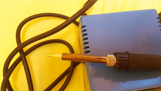

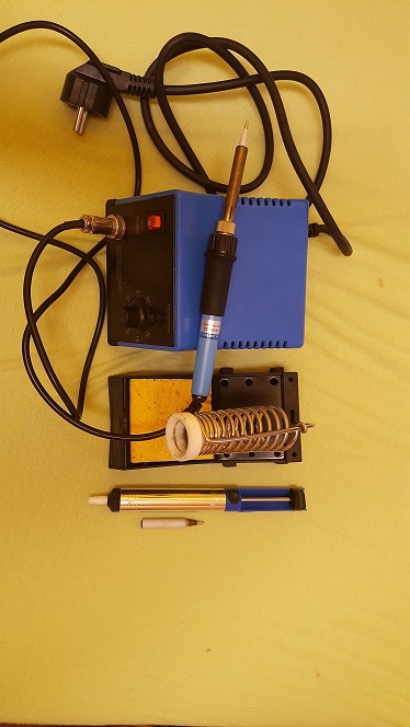

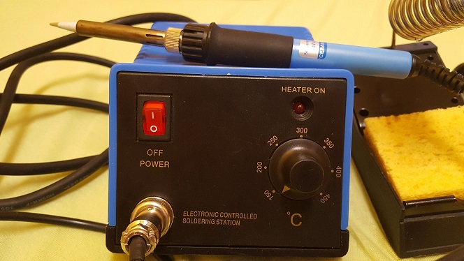

Ahoj,tak ještě bych tu chtěl nabídnout tuto pájecí stanici: https://shop.fkt.cz/pajeci-stanice-prof ... 000004.php
stanice je jak nová asi 5x použitá,koupil jsem si jí jen proto že jsem potřeboval zapájet smd součástky ale ted už mi leží jen doma v dílně nevyužitá,já totiž nejradeji používám starou dobrou trafopájku,proto ji pouštím do světa,páječka je ještě v záruce dám k tomu i 1 náhradní hrot a odsávačku,myslím si že je to docela kvalitní pájecí stanice stála mě 1500kč ted bych ji chtěl prodat za 800kč

Má to jakousi pofidérní regulaci od proudu topením, nemá to separátní teplotní senzor, schéma např. zde: https://obrazki.elektroda.pl/7404374500_1481095074.gif Přijde mi to takové divné řešení, ale třeba to funguje dobře, nevím, vlastní zkušenost nemám a ani neplánuji.

Už sem se chystal že by snad dobrej kup, ale asi další klump, co má, pokud vůbec, teplotní regulaci v rozmezí +-30 až 50 °C. Čili de facto regulace výkonová, ne teplotní. Toho jsou plný krámy různejch ten čínskejch Solomonů apod. už od 500.

Koukal sem se a je to podle všeho kopie Hakko 936, akorát že skutečně bez čidla. Nějak to vodměřuje vinutí topnýho tělesa, což má korelaci s teplotou poblíž hrotu fakt malou. Třetí drát tady je uzemnění hrotu, není to zpětná vazba.
„Originál“ je (pravděpodobně) Stahl ZD-919, ostatní jsou kopie kopie, nebo rebrand. Toto je každpádně excelentní příklad, proč není mikropáječka jako mikropáječka, a ty skutečně pořádný začínají na 1500 (v normálním kšeftě, u konráda tak 2000+ :D).

No já už tam koukal a pravdu vedou tam 4 dráty (2x napájení tělesa.2x cidlo)

ty jo tak jste měli pravdu nemá to ani to blbý čidlo teploty sice v konektoru jsou 4 dráty ale pro jistotu jsem ted otevřel přímo to pájecí pero a ty šmejdi použily ty 2 drátky jako kostru pro pájecí hrot takže je tam kostra a 2x napájení k tělesu,takže nic moc jak tu píšete 8O hlavně že mě stála tolik :evil:
