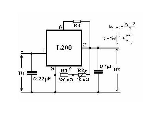

Ahoj všichni,
kamarád mě požádal, abych mu opravil baterku. Bohužel se jednalo o baterku s olověným akumulátorem 6V 4Ah, který měl "krmit" halogen 6V/45W, 16 LEDek nebo blikadlo s červeným světlem.
Měřák ukázal 0,16V a nový aku vyjde i s posláním cca 400,- kč.

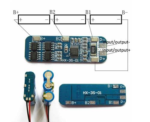

Vzhledem k požadavku aby svítilna zůstala výkonná, jsem se rozhodl nahradit halogen 10W LED diodou a akumulátor dát Li-on získaný z SD. Pro řízení nabíjení jsem koupil - BMS Charger Li-ion Lithium Battery Protection Board
https://www.wish.com/search/li%20on%20b ... 43609a0024
který zajistí hlídání jednotlivých článků při nabíjení i vybíjení . Zdroj mám trafo 12VAC 1A. Po usměrnění a filtraci chci zajistit pomocí L200 omezení nabíjecího proudu i napětí. Pro samotné svícení, abych využil maximum z Li on článků, mám v plánu napětí zvýšit pomocí
https://laskarduino.cz/napajeni-zdroje/ ... t3608.html
a potom zpátky snížit trochu nad provozní napětí LED s omezením výstupního proudu.
https://laskarduino.cz/napajeni-zdroje/ ... -cccv.html
Vím, že to je trochu komplikované, ale obvody přímo pro řízení výkonových LED není jednoduché sehnat a poštovné vycházelo 11 euro.
Jestli mi někdo můžete poradit nějakou změnu, přidání kondenzátorů , diod mezi obvody nebo nějakou jinou změnu, či mám něco úplně blbě, budu rád když mě na to upozorníte.
Možná se nějaká část nebo některý z obvodů, může hodit i někomu jinému.
Dík za připomínky.

Ten boost - up měnič uprav pomocí zpětný vazby na zdroj proudu podle požadovanýho proudu tou výkonovou LED, napětí si omezí sama. Proud doporučuju nastavit na maximálně 90% katalogovýho proudu LED. Vylepšíš si tak energetickou bilanci proti provedení s dalším snižovacím měničem.

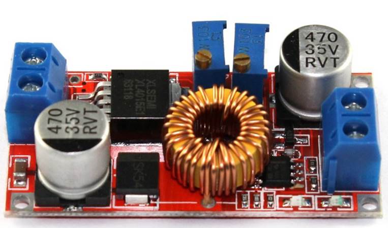

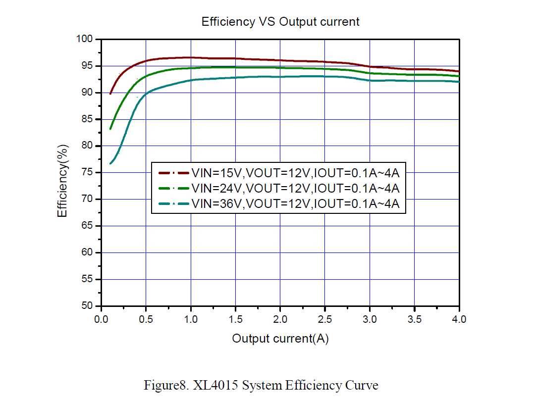

Základ je znát parametry té 10W LED. Použití step-up a následně step-down měniče je podle mě blbost - účinnost klesne pod 50% odhadem. Jestli napětí ze 3 Li-ion je pro tu LED nízké, použil bych 4 a jiný charger board. Ten step-down měnič se dvěma trimry umí nastavit omezení proudu, to by mělo stačit.

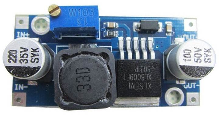

Zkusil jsem získat další informace jak jednodušeji udělat proudový regulátor a moc potěšen nejsem step up s XL5009 potřebuje pro vstup BF 1,25V a to by byl i úbytek na zpětnovazebním odporu navíc LED dioda má 9 - 12 V 1050 mA takže by se docela zvýšila ztráta na měniči a navíc má akumulátor během vybíjení téměř stejné napětí jako LED. Budu se tedy držet původního plánu a dám oba měniče. Z aku na 15V a potom na LED s omezením proudu. Ztráty snad tak šílené jak tvrdí " dreamer " nebudou.
Pro další projekt použiju XL5008 kde FB je 0,6V a LED s vyšším provozním napětím pro zvýšení účinnosti.

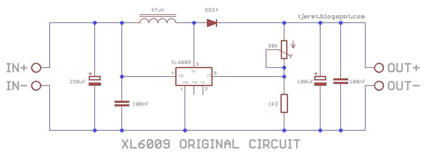

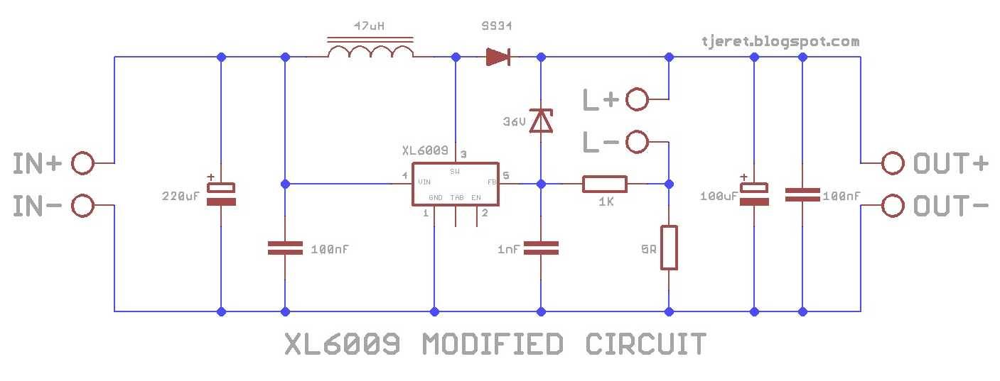

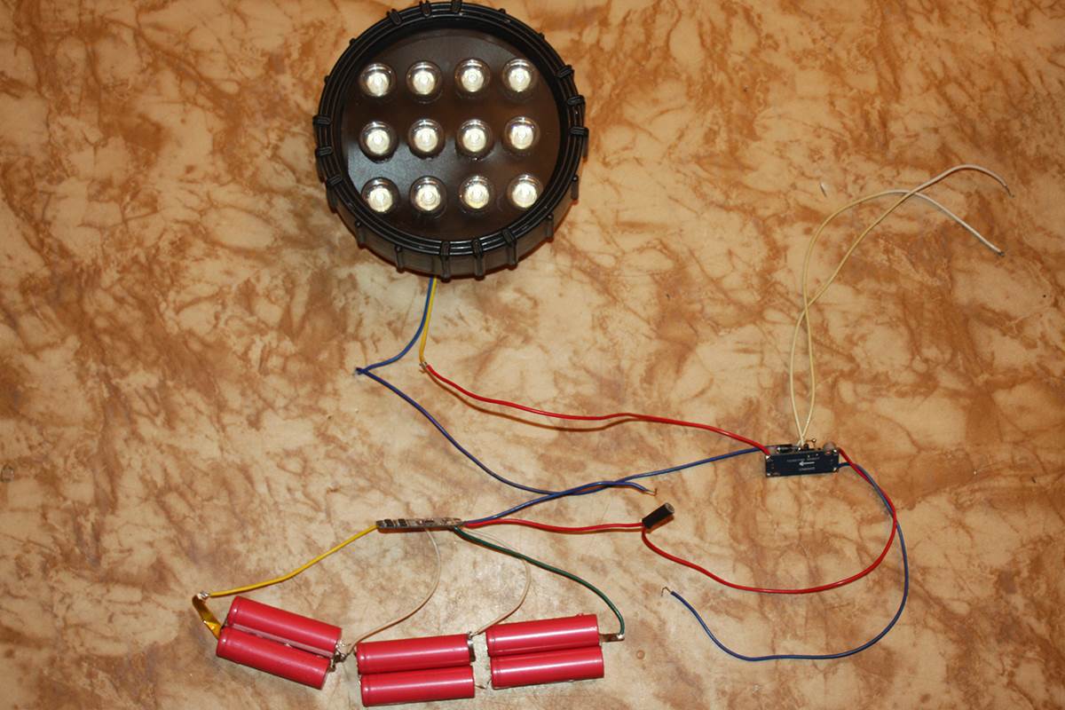

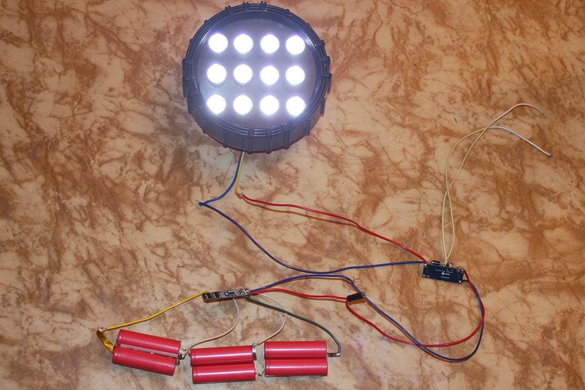

Přidám pár fotek z další realizace, jak na to jsem našel tady http://tjeret.blogspot.cz/2017/04/step- ... .html#more , minule jsem odtud dal obrázky zapojení (d, f v předchozím příspěvku).

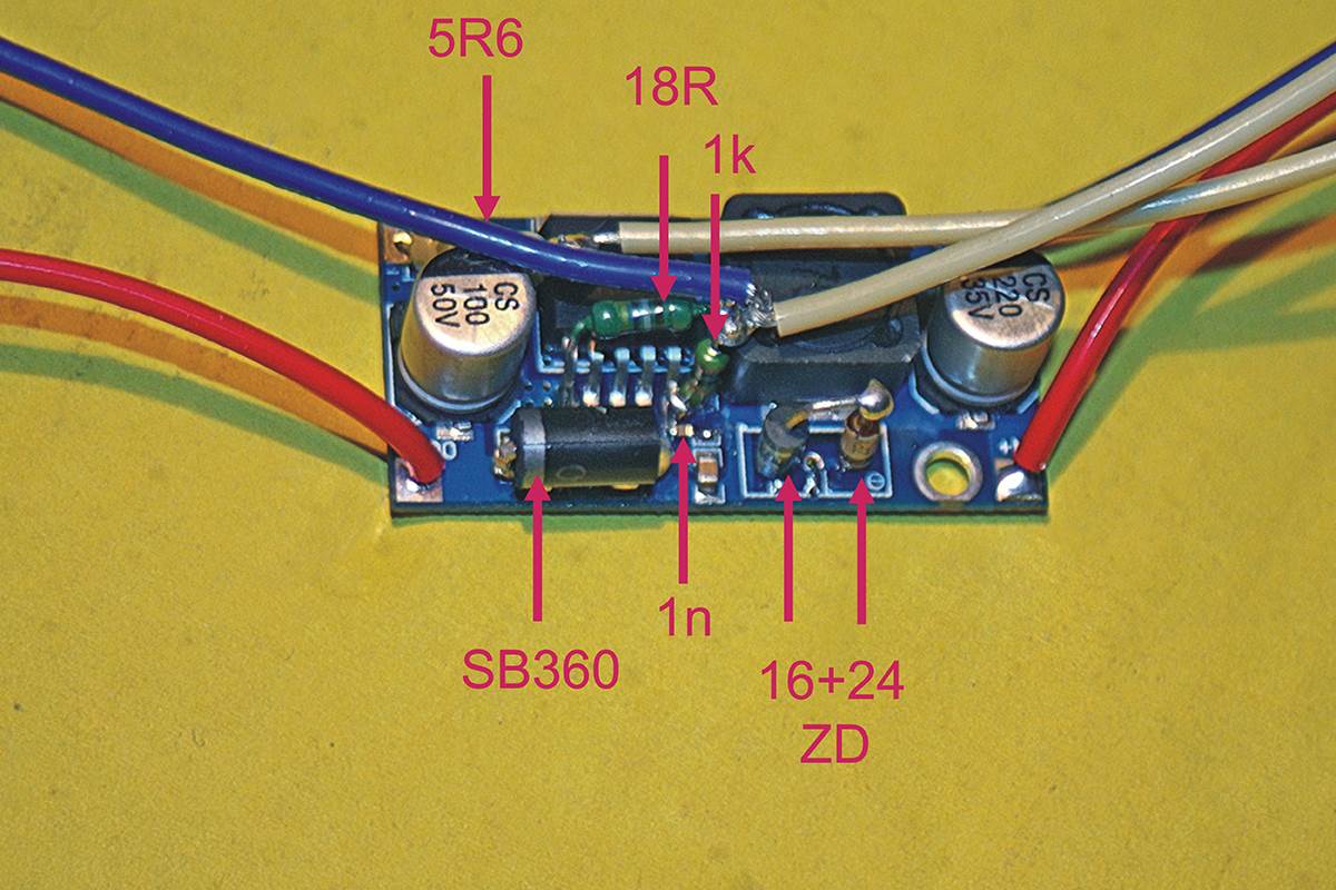

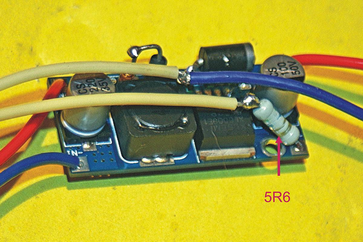

Pro úpravu jsem místo jedné LED použil 12 x 1W v sérii, tím se napětí LED zdvihlo na téměř 40V a 1,25 V úbytek na zpětnovazebním odporu je tak zanedbatelný.
XL6009 má katalogovou hodnotu Uout do 60V, prodávaný modul je do 36V. Vyměnil jsem původní diodu SS31 za diodu na 60V a zenerku složil na 40V.Při zkušebním měření bylo napětí na výstupu pro LED při rozpojeném okruhu omezeno na 41,5 V.
Zpětnovazební odpor jsem zapojil napevno 18R a poralelně k němu přes vypínač 5R6. Tím jsem získal 70 mA a druhou hodnotu 290 mA.
Součástky jsem posbíral co dům dal nechtělo se mi čekat na dodávku, ale je to funkční.
