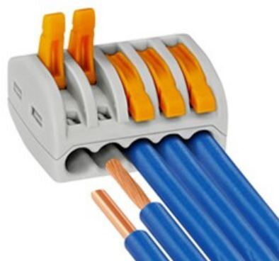

#3 Příspěvek od lubo1133 »
Myslel jsem tyto. A voda by se tam neměla dostat. A vlhkost tomu nebude vadit, když to bude venku?. Díky.

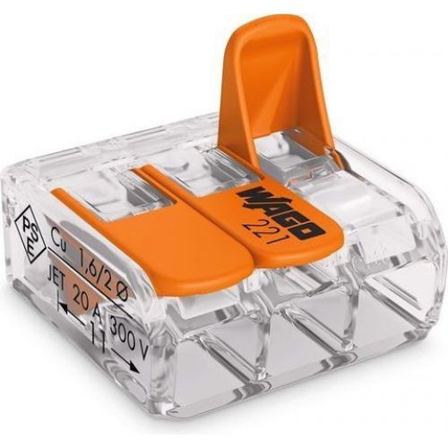

WAGO není špatná volba, a doporučil bych řadu 221 (průhledné, je vidět jestli je vodič správně dostatečně zasunut)

#6 Příspěvek od weed_smoker »
