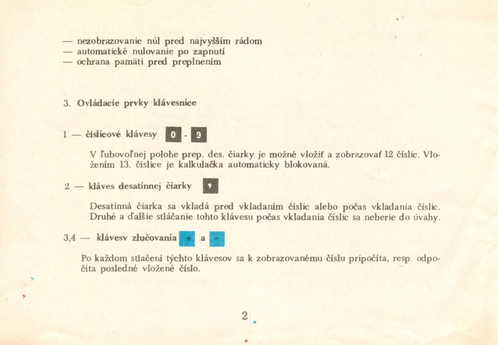

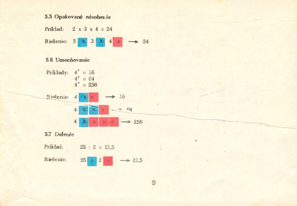

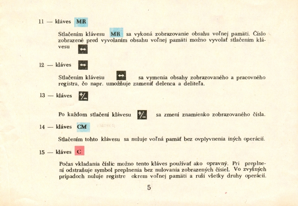

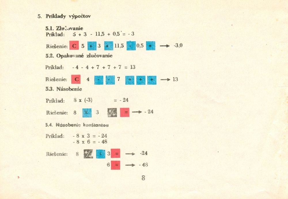

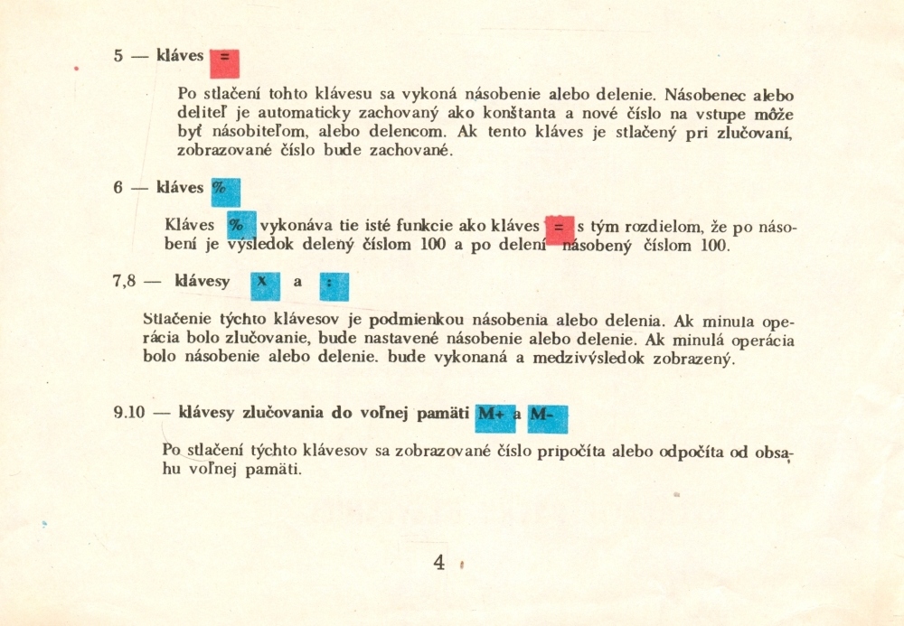

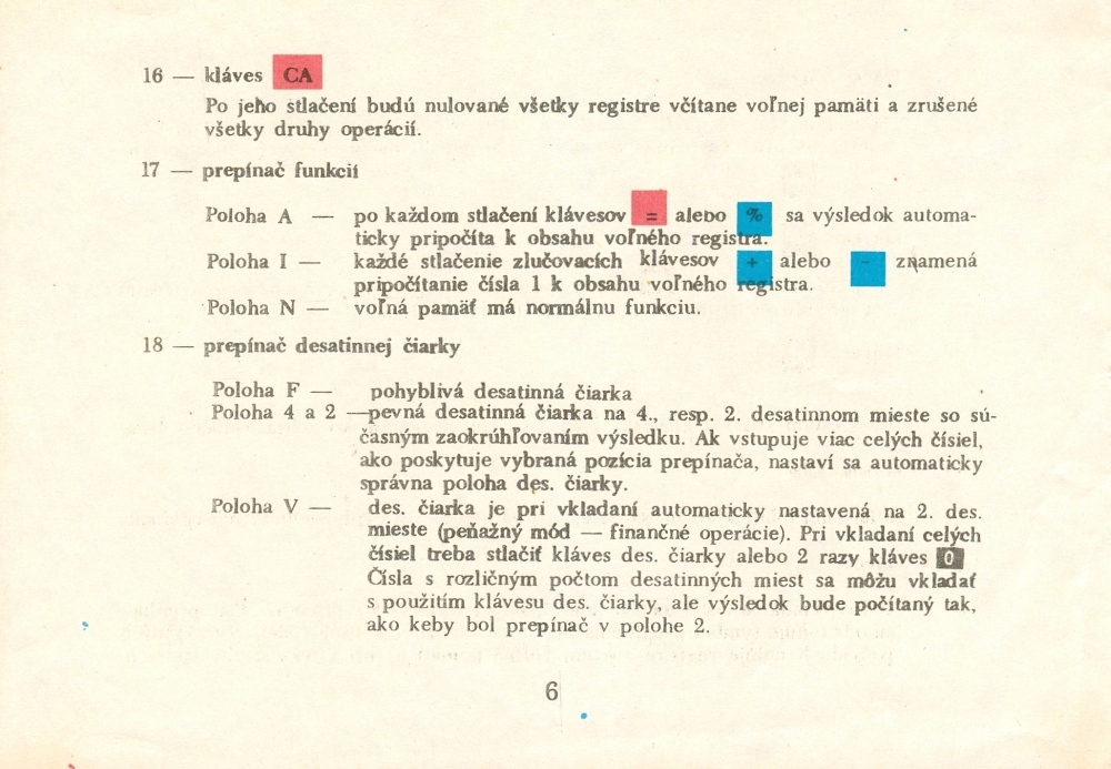

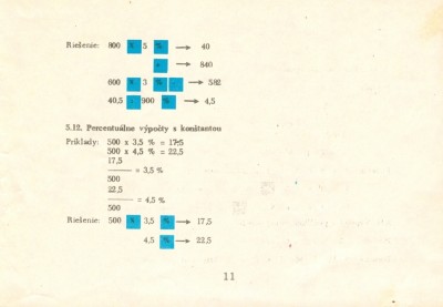

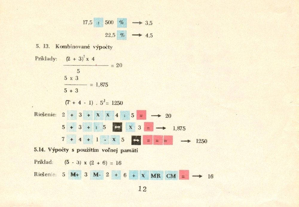

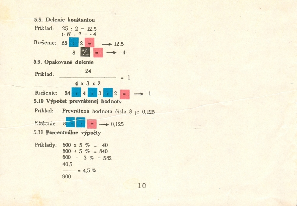

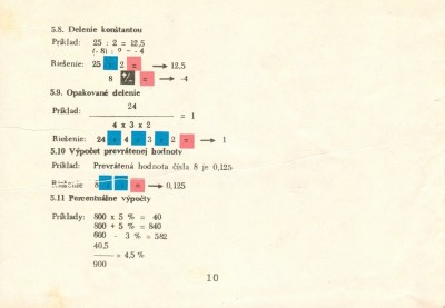

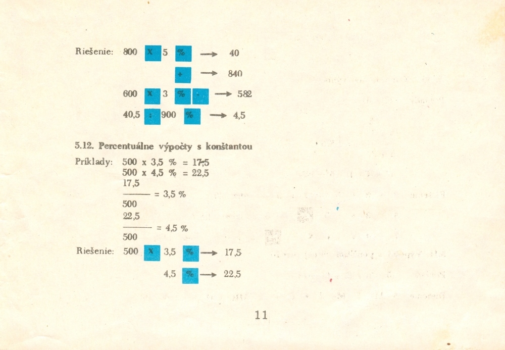

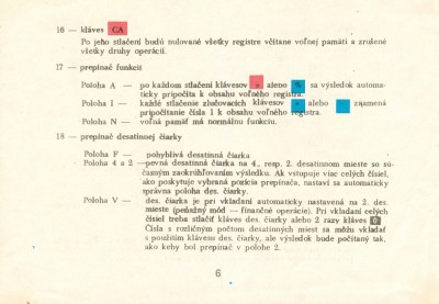

Kdyby někdo měl zájem o komplet luxusní snímek návodu v plné velikosti a jakosti ve formátu .pdf, napište mi prosím soukromou zprávu.
mattheus
Příspěvky: 29
Registrován: 23 srp 2018, 00:00
Bydliště: Praha Nusle
#15 Příspěvek od mattheus »
Ještě přikládám příklady výpočtů.
