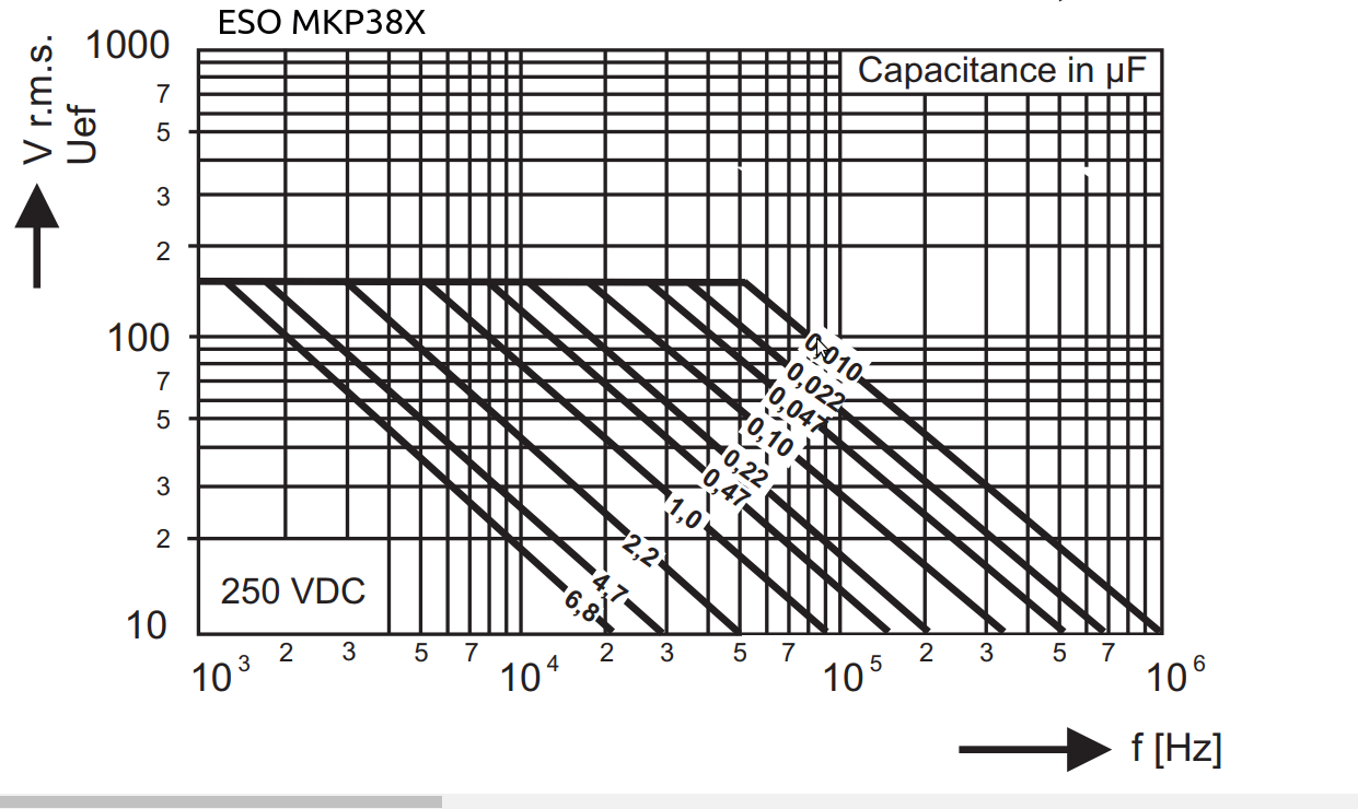

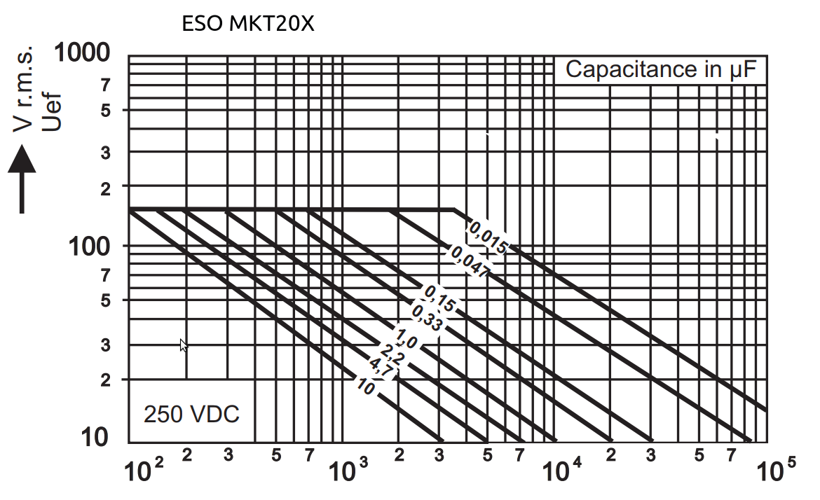

Tady máš grafy závislosti maximálního střidavého napětí na kmitočtu kondenzátorů MKT20X a MKP38X, které uvádí výrobce ESO. Proč do PA výhybek nepatří MKT kondíky Ti už bude jasné...
(128.83 KiB) Staženo 148 x
(135.57 KiB) Staženo 156 x
