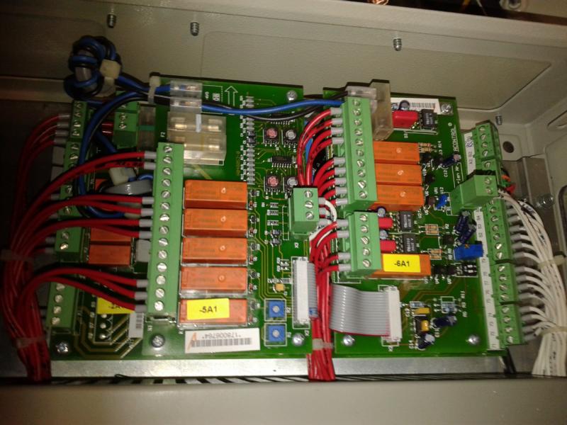

Našel jsem komplet řídící jednotku, novou, ale bohužel v ní není dokumentace a na netu nemohu najít. Ještě se zeptám kluků, jestli by ji nevytáhli z českého zastoupení.

Bohužel jsem info nesehnal a se zastoupením syn nekamarádí, protože tak nějak je normálně neberou, tohle ulítlo projektantovi. Navíc je to i na klimu a je to moc složité pro tvůj případ. (Ta deska je dvoupatrová)
Takže půjde na vytěžení.
Autotrafa na regulaci motorů ti mohu ponechat, těch máme jak sr....
