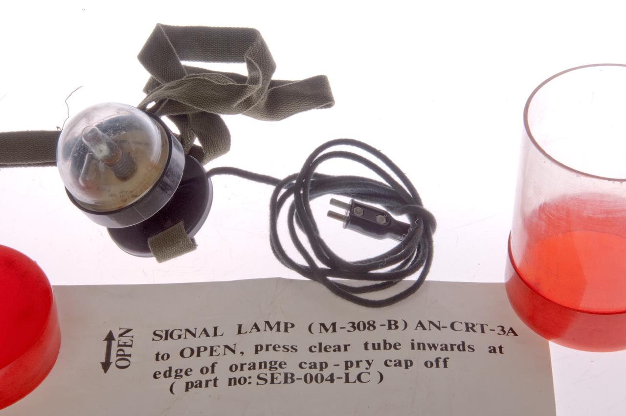

#2 Příspěvek od pida_m »
Je na 6V.
Pouziva se do signalisacnih majacku pro zachrany batohy.
Zajimavost: Soucasti toho batohu je i vysilacka NS-2 na 8364kHz /starsi zachranny kmitocet nebo 500kHz /novjejsi HF survival f./ a oboji tedy majacek a ten TX byl pohanen dynamem, takze ste museli tocit klikou.
Dnes je 121,5MHz /letecky nouzovy/ nebo ELT na 406,025MHz.
ELT sig. chyta i druzice Cospas-Sarsat pro vyhledavani a zachranu a umi precist i jedinecny identifikacni code tohoto systemu.
Nekdo to ma na eru, kdyz stim nekam flakne aby ho snadnejc nasli. Soucasti ELT na erech je i raketka-svetlice..
majacek z batohu.
(81.71 KiB) Staženo 170 x
